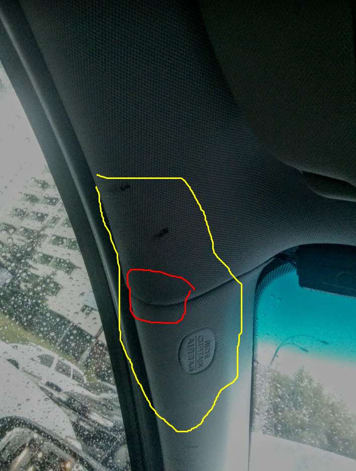

Приветствую, друзья.
В Киеве дожди, и сегодня обнаружил у себя в авто течь, просачивается вода слева сверху на стойке, на стыке обшивки.
На фотке красным обвел очаг, в обед появилось пятно именно там, к вечеру расползлось мокрое до желтых границ.
Подозреваю что дырка под молдингом на крыше, из окна или из двери там не могло протечь.
Сталкивался ли кто-то с таким?  К кому обратиться можно из толковых, чтоб сами не первый раз снимали и не разбирались по ходу дела?

Снимите обшивку стойки стекла, кот. на Вашем !  рисунке (скинув внутр. уплотнитель) - и загляните под потолок, может зеркалом - мож чего уидите по следам влаги. Стойка легко снимается и ставится - она по-моему на защёлках - я сам прошлым летом антискрипом проклеивал - дело 2-х минут.

AIRBAG не повредишь, главное не сломать клипсу на которой написано AIRBAG. На сколько я помню она сначала оттягивается немного на себя потом выкручивается. А сама обшивка на клипсах. Сама подушка не имеет ничего общего с обшивкой, так что смело снимай ее. Весь потолок разбирать не стоит. Думаю достаточно будет снять козырек (саморезы), обшивку стойки, верхний фонарь( два винтика). После аккуратно отогнуть и заглянуть что да как.

Месяц назад исправлял такую херню. Течет скорее всего на шве под молдингом, ты все верно предположил, там герметик и точечная сварка, герметик ссохся и треснул, у меня текло именно там

Подушка висит на стойке, а не на обшивке. Снимите обшивку, аккуратно оттопырьте потолок и загляните сами/зеркалом/телефоном сфоткайте.
Смотреть в раён угла лобового стекла  или линии молдинга крыши. Версию, что авто после удара и течёт через уплотнитель кривых дверей/крыши - не рассматриваем. Больше, ИМХО течь нечему, раз люка нет.
Чего голову ломать - делов на 3 минуты. Где клипсы- я картинку дал. + версия по молдингу, как оказалось, имеет право на жизнь. Может там герметиком пальцем мазнуть - и нет проблемы...
3 мин. работы - а мы тут скопом гадаем.. Посмотрите и отпишите сюда... Потом дальше будем думать...

Вроде бы решил проблему.
Обшивку изнутри не снимал, так как смотреть там не на что.
Снял черные молдинги на крыше, крепления вдоль крыши с хитринкой, пока одно не снимешь не понятно куда тянуть.
А вот крепления вдоль лобового сущий ад, умельцы до меня отломали все 4 штуки которые на стойке с левой стороны и посадили на герметик те части которые остались в молдинге. Ну посадили хорошо, пришлось помахаться пока сняли молдинг.
Полил из бутылки - вроде протекло в районе угла лобового, чтоб прям дырок то не видно было, в итоге промазал всю канавку герметом, а сам молдинг посадил по стойкам на клей стекольный crocodil black.
Это вчера днем было, закончил часов в 6, а в 10 уже дождь пошел, сразу стресс-тест так как машина на стоянке мокла, ну сутра все сухо в салоне было, так что думаю справился с задачей.
Отдельное спасибо Voronmetro - проконсультировал хорошо.
