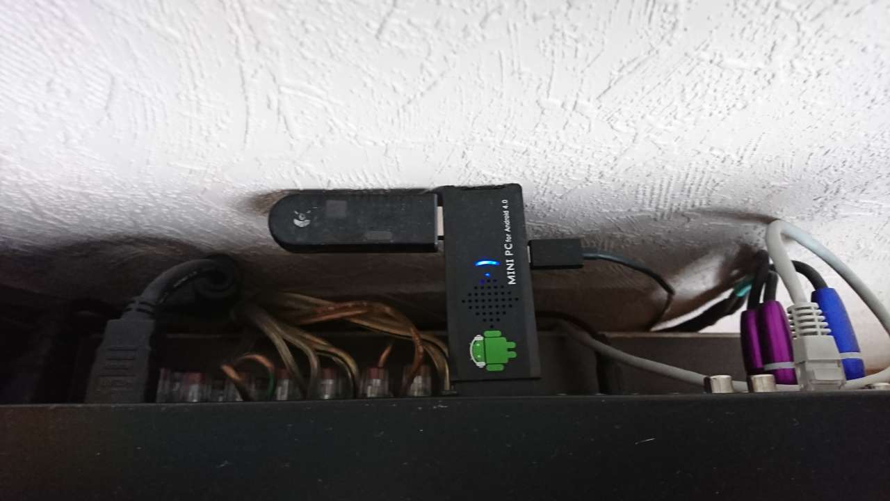

#1843374»09-03-2017 09:42Как не из смарт тв сделать смарт?
Цена вопроса баксов 20 + мышка или бт мульти клава
Хд видео работают без проблем.
#1843513»10-03-2017 18:05Как не из смарт тв сделать смарт?
Купил за 10$ свисток http://www.ebay.com/itm/HD-1080P-AnyCast-M2-Plus-Wifi-Display-Dongle-Receiver-TV-Stick-DLNA-Miracast-/131876652357?hash=item1eb4760545:g:eaMAAOSwAPlXhhCp
Работает через airplay.
