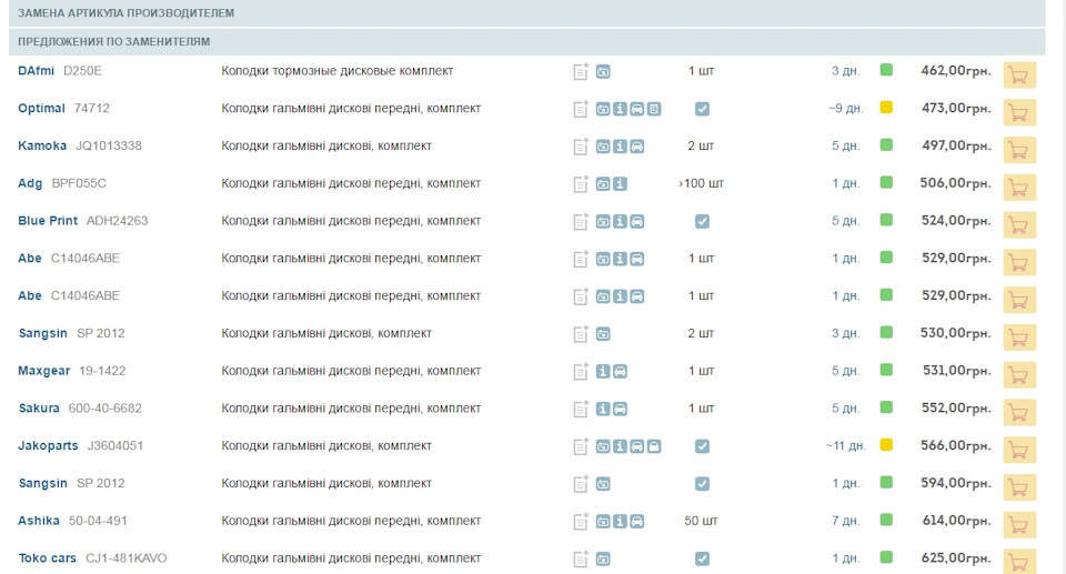

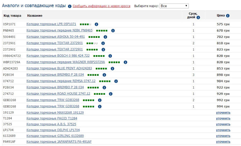

Добавил скрин-шоты с интернет магазинов, что из перечисленного лучший вариант?
