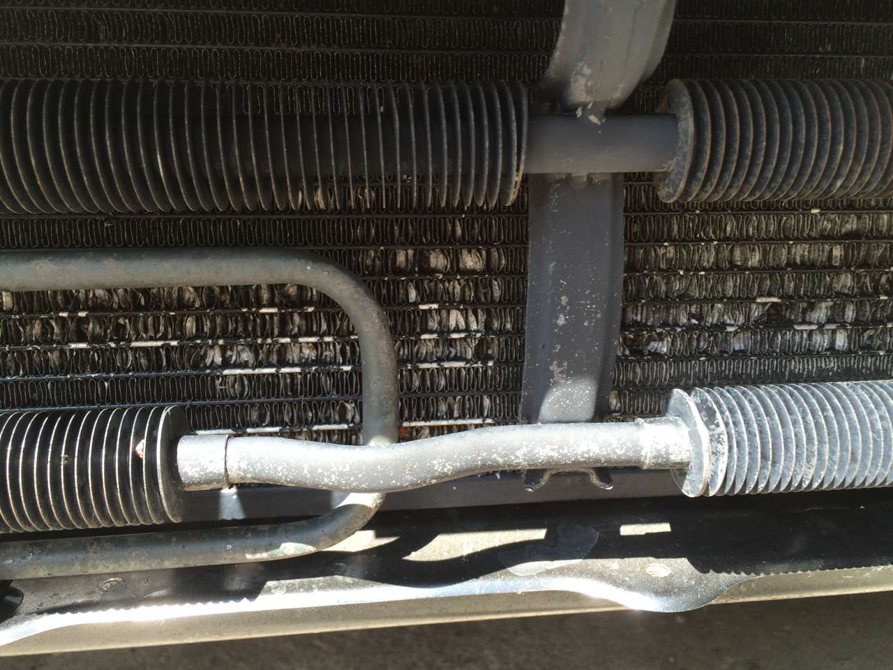

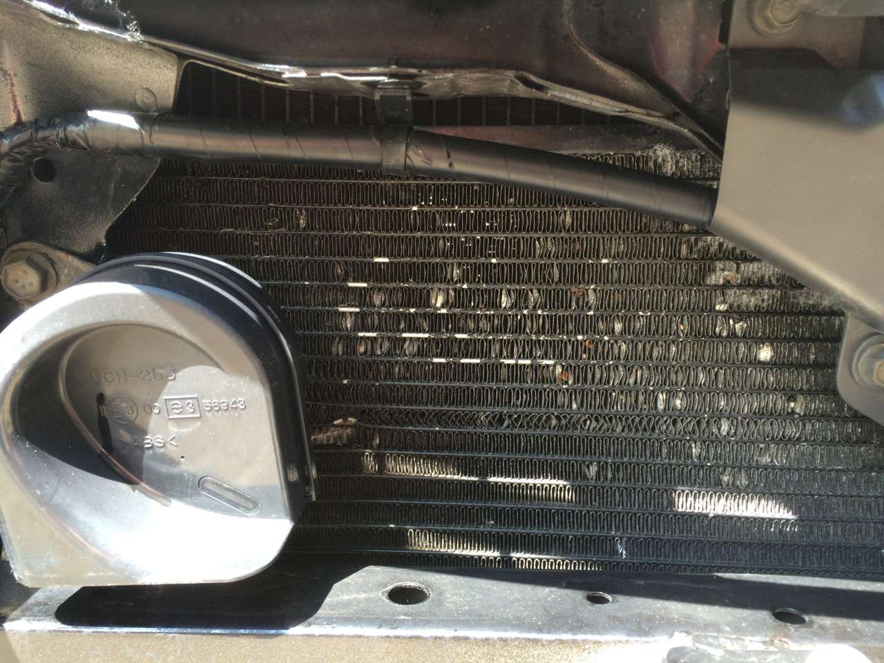

Добрый день. Подскажите почему вентилятор кондиционера включается каждие 20 сек в пробке, а может и чаще. Может ли быть причина в загнутых сотах радиатора. Сегодня поставил сетку в бампер и увидел что соты сильно побиты. Аккорд 7.

sasha7913, а как должен охлаждаться конденсатор (не включая вентилятор) в недвижимом авто?
#1817791»24-05-2016 12:12Часто включается вентилятор радиатора кондиционера
sasha7913, Аналогичная проблема, причем твой радиатор по сравнению с моим практически как новый ))))) У меня сквозные пробои в ребрах, даже не заморачиваюсь, для кондера нормально так часто включаться
Accord 03 TS
#1817793»24-05-2016 12:25Часто включается вентилятор радиатора кондиционера
Как правило без должного охлаждения или стоячем авто, алгоритм такой: 30 сек работает, 20 сек отдыхает.
#1817795»24-05-2016 12:43Часто включается вентилятор радиатора кондиционера
спс всем за советы. Буду и дальше ездить с таким радиатором, а то думал уже менять его.
#1817798»24-05-2016 12:46Часто включается вентилятор радиатора кондиционера
sasha7913, он у всех такой, у кого нет мелкой сетки.
#1817801»24-05-2016 13:06Часто включается вентилятор радиатора кондиционера
Dimm, вот и я вчера поставил сетку))). хотя это нужно было сделать давно.
