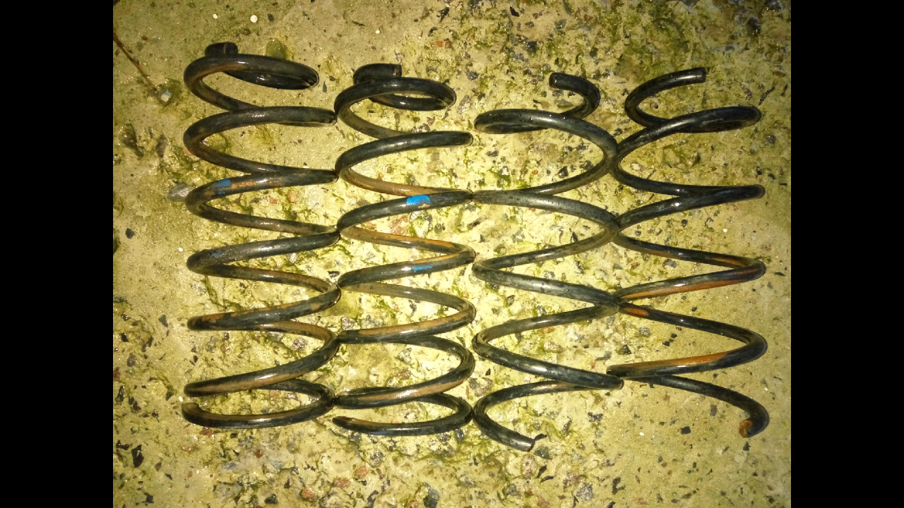

пружини перед
виті в ліву і в праву сторони.
замір рулеткою (точність пару мм туди сюди)
5,5 витків (в моїх 4,9 витка. нижні кінці обломані).
330мм висота (від кінця до кінця) в моїх 300мм. нижні кінці обломані. заниження. )
12мм діаметр прута
90мм внутрішній діаметр верхнього витка
80мм внутрішній діаметр нижнього витка
108мм внутрішній діаметр середнього витка
пружини зад.
виті в праву сторону.
6,125 витків.
310мм висота (від кінця до кінця) сіли від мого життя.)
12діаметр прута
внутрішній діаметр
100мм верхньог витка
внутрішній діаметр 65мм нижнього витка
100мм внутрішній діаметр середнього витка.
на сівку не піде ( хіба яким садо-мазо))). а на більш легку машинку замучену пробоями, з підходящими розмірами пружин, легко. Відправлю влюбу точку України, любим перевізником (за ваш рахунок).
пів року тому на зад всунув задні від ауді 100 (250 грн за пару). там витків 7 (лишнє обробити болгаркою))), можна міняти висоту машини. ) політ нормальний. пробої відсутні навіть при метановому балоні в багажнику 80кг і 7 людях в салоні ) . задня ходова ціла.
шукаю більш мощніші пружини на перед.бачив на фото передні від cr-v 3 - дуже похожі. хто може допомогти з виміром розмірів і покупкою б/у пружин, в випадку підходящих розмірів, відізвіться пліз.
про сівік сі я знаю. але для мене ціна має значення, треба щось б/у за реальну ціну. мене суперкриза хапнула. ну ніяк не вичухаюся. )
Може хто знає, які пружини можна всунути в мого коника. Підкажіть пліз буду вам вдячний.
Подарю пружини, перед, зад honda civic 4d 2008р.в. турок

Added after 47 hours 36 minutes: Снял мерки с передних пружин срв3 2,4л, на сивик 4д 2008г.в. не идут. размери и описание пружини виті в ліву, в праву сторону замір рулеткою (точність пару мм туди сюди) витків 5,5 висота (від кінця до кінця) 370 діаметр прута 14 внутрішній діаметр витка з одного кінця 100 внутрішній діаметр витка з другого кінця 90 внутрішній діаметр середніх витків 120. |
