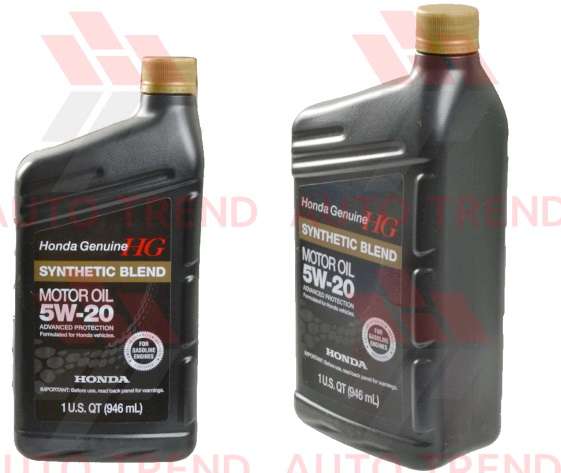

[quote="littlebo]
если с хоном и зазорами всё ок то 0-20 5-30  самое оно, 5-40 это для климата африки \ австралии.
Сержик, погадай по фото, ориджинал или левак ?
Поживу-увижу, доживу-узнаю, выживу-учту!
#1827786»05-09-2016 20:36ТО на Accord CU2 - вязкость масла?
В Черных банках полусинтетика.

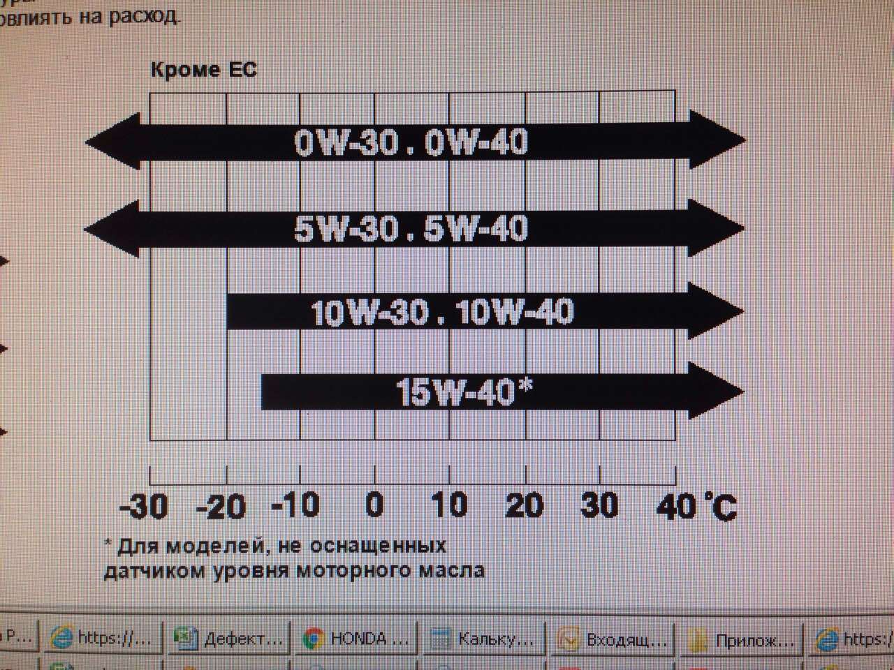

Вот как раз летом был на ДМИ и поднял тот вопрос про 5w40 на что мне показали вот такую картинку, см фото. От замены до замены у меня выходит долива гр 300 и почему то всегда летом )
