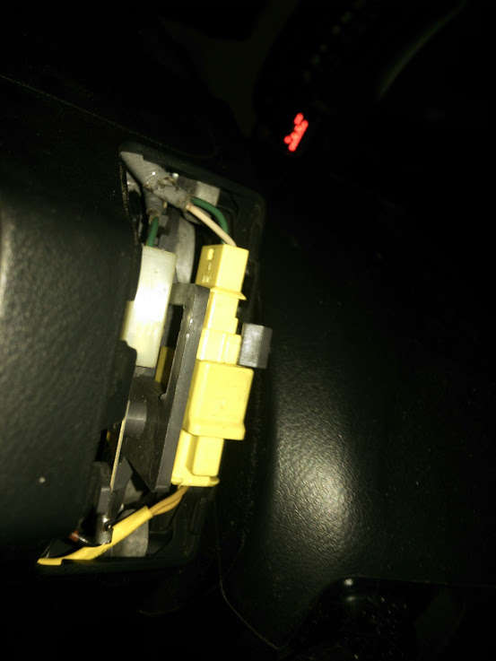

Поставил этот же руль обратно, вроде всё подключил. Горит лампочка подушек и всё. Снимал, ставил клемму аккумулятора, всё равно. Нет там никаких хитростей? Я так понимаю, защёлки невозможно поставить не правильно?

Вобщем на выходных снял руль на Accord CL9 вроде как по этому мануалу http://www.accord-russia.ru/showthread.php?, правда по памяти. Аккумулятор был полностью перед этим отключен.
Поставил этот же руль обратно, вроде всё подключил. Горит лампочка подушек и всё. Снимал, ставил клемму аккумулятора, всё равно. Нет там никаких хитростей? Я так понимаю, защёлки невозможно поставить не правильно? Форум- это эстонский чат. |
А ты точно все разъемы поодевал ? Там тонкостей нет, снимал и ставил несколько раз, никогда проблем не было

ЗЫ обязательно отключай клемму во время манипуляций. Аккумулятора вообще не было, Он один на две машины. Ну, время нынче такое... Если тонкостей нет, то это уже успокаивает. Ещё раз попрусь в гараж и уже дотошно просмотрю всё, что можно. Вроде бы все разъёмы одел. Далёк от мысли, что физически можно одеть разъёмы там вверх ногами.... Единственное, что - срывал руль уже без гайки на руле, немного дёрнул, побаиваюсь. чтобы контакт, который на катушке не "кикнул", но сами разъёмы перед снятием я поотключал. Насколько помню, там в дорестайле три разъёма. Форум- это эстонский чат. |

Клемму можно не снимать, если не включать зажигание.
Посмотри на разъем в середине, не загнулись ли ножки при вщелкивании. При снятом руле катушку не перекрутил? Если не в среднем положении на ровных колёсах, при вывороте можно её оторвать. Лучше тестером прозвонить всю проводку подушки при снятом руле. Lf: 093 8796132 |
