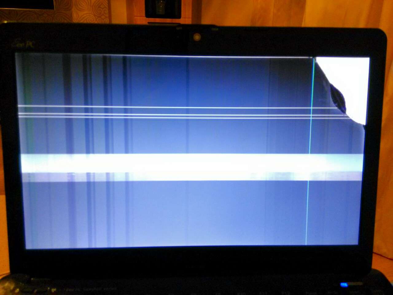

Упал во включенном состоянии с 50 см на ламинат. На экране такая бяка теперь. При перезагрузке в нижней части промелькает содержимое рабочего стола, но потом становится таким.
Выходной, особо никуда не повезешь... Подскажите, в чем может быть проблема ?
последствия падения нетбука
A_M:Упал во включенном состоянии с 50 см на ламинат. На экране такая бяка теперь. При перезагрузке в нижней части промелькает содержимое рабочего стола, но потом становится таким.
Выходной, особо никуда не повезешь... Подскажите, в чем может быть проблема ? Как минимум матрице капец. Щоб лани широкополі, і Дніпро, і кручі, стали вам поперек горла, сєпари їпучі |

Выходной, особо никуда не повезешь... Подскажите, в чем может быть проблема ? Как минимум матрице капец. Ясно, спс. Нетбук давно просился на апгрейд (поменять батарею, зу, добавить оперативки) или замену, теперь тянуть уже некуда). Может кто то из мафиози проявится, кто ремонтом занимается , пациент - asus 1215 b. Хотелось бы понимать стоимость ремонта/апгрейда. |

Added after 144 hours 19 minutes: В общем, "продиагностировал" бесплатно, сам - по HDMI сконнектил с телеком, включал, поганял, работает вроде. Правда коннектился через 3 раза на 4-й... Пообщался потом с диагностами (биплатно) - если загружается, значит на 99% онли матрица ушла. Быстренько нашёл б/у на ОЛХ, как раз утром дня поиска было размещено объявление (повезло), заказал, получил, рискнул и сам же поставил - работает (эта статья расходов -860 грн.) Новые матрицы от 1460 грн. ЗУ (блок питания) тоже нашёл подходящий, еще 260 грн. Осталось батарею заказать, оперативки докинуть и, со временем (ибо не жмет или когда ХДД накроется) ССД. Но ноут УЖЕ рабочий, что весьма приятно. |
