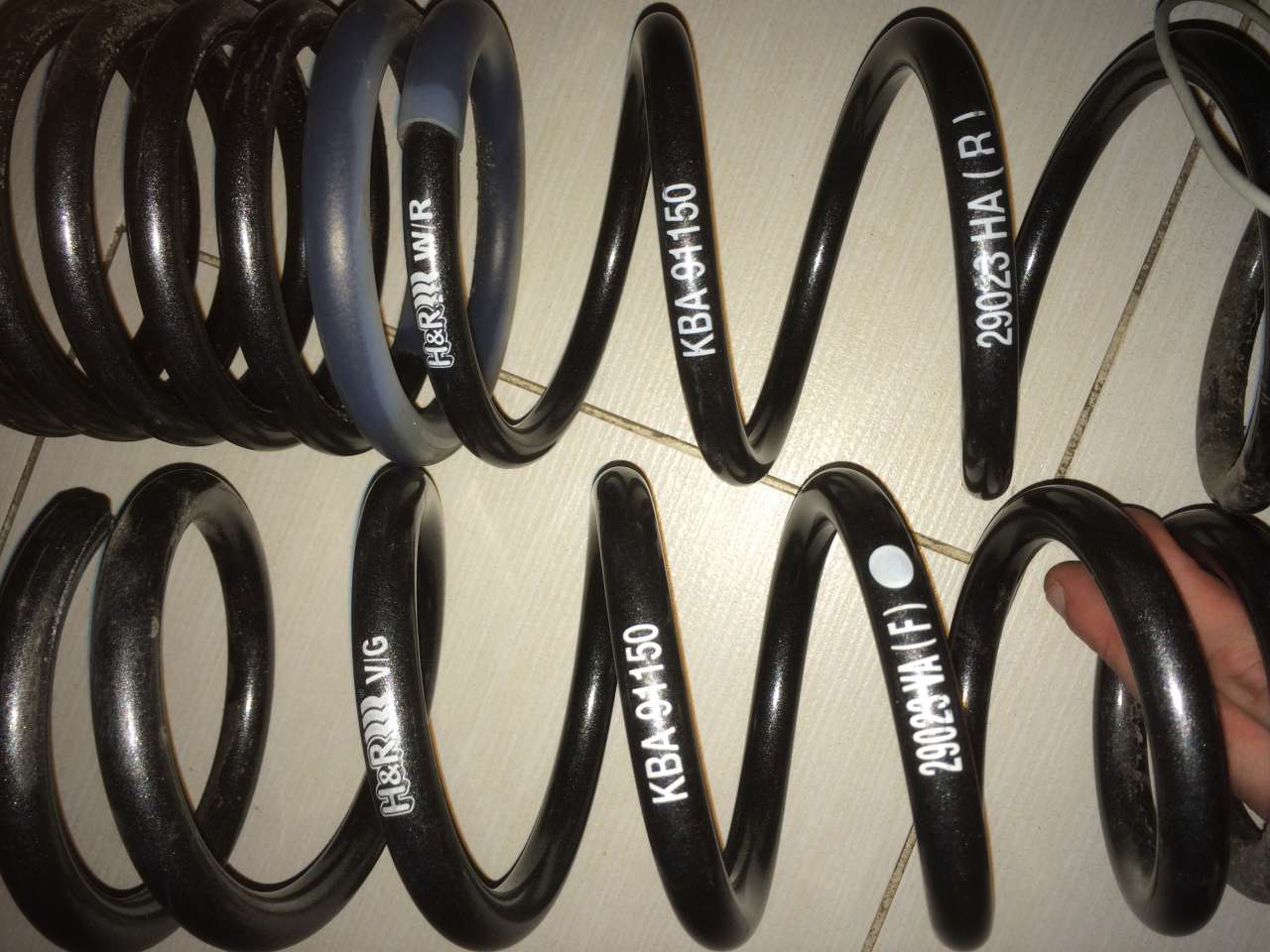

Продам пружины H&R -35mm для Honda Accord 8 (СU2). Пробег 200км. Есть коробка.
Цена новых - 200евро, отдаю за 150$

и номер пружин можно? K24Z3 stock?? NO!!! |

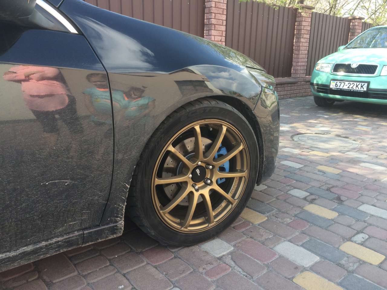

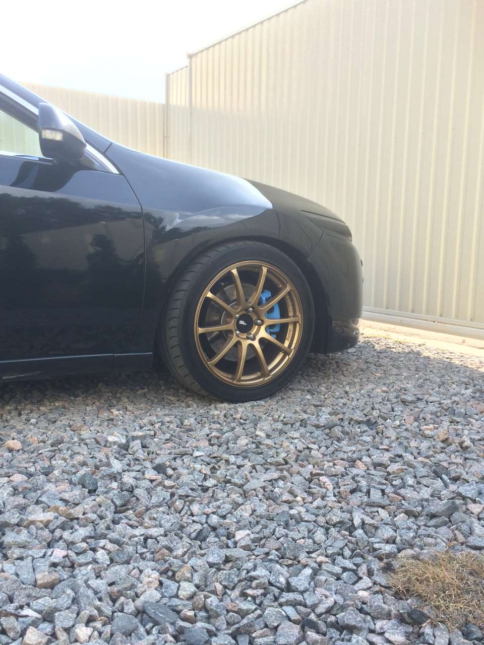

K24user, продаю потому что шляпа у меня получилась. Купил бильштайн Б4 в круг и эти пружины.. Прочитал много отзывов о том, что этот конфиг работает, но он них(a)ра не работает! При скорости 60+ на выбоинах и просто "наплывах" дороги, там где сток чуть раскачивает или подпрыгивает тут сразу пробои. Все пишут, что Б4 мол жестче стока, но получается что наоборот,или я хз..
Только что вернулся с СТО, поставил сток пружины на новые стойки.. Печаль парни.. По скольку у этих амортов газовый подпор - морда стала выше стока))))))ахахаха Короче может кому нужны Б4 на баян - стучите))) А вообще на занижении жЫр, выглядит очень взросло, было низко но не критично, как раз то, что нужно для баяна. Номер пружин и фото как было добавляю Added after 7 minutes: У кого есть опыт использования койлов или аксессуарной шовы? Поделитесь, прокатайте, нужно что-то делать ![]() ![]() Peace! |

Нужно было б6 как минимум брать
ТохичЬ, скорее всего что проблема в том что рабочий ход штока стойки больше чем высота пружины, я тоже мучал свои аШэРы долго пока не поднял высоту стягивающей чашки на три сантиметра и всё стало работать чЁтко!
