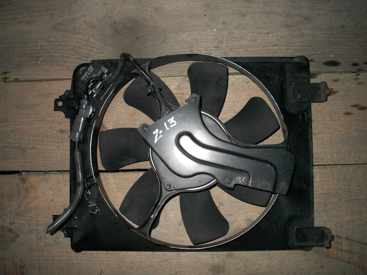

На старом присутствовала коробочка с фото. На новом её нет - просто прямо выведены контакты. Я так понимаю, это дроссель для плавной раскрутки? Подскажите, чем его заменить. Старый вентилятор к сожалению ушёл в утиль.

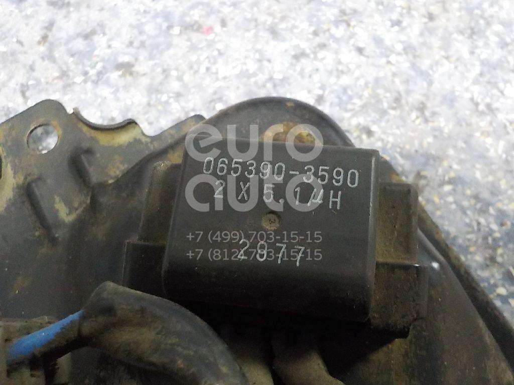

номер запчасти (вентилятора с резистором) 38616-RNA-A01
судя по картинкам этой детали ,например на амазоне http://www.amazon.com/Genuine-Honda-38616-RNA-A01-Radiator-Assembly/dp/B005VLDWSA то это две катушки индуктивности (указан номинал 2х5.1 мГн). они используются или для плавности запуска или для уменьшения помех с этой информацией надо пойти к любому адекватному электрику, он нарисует схему включения для двигателя постоянного тока, купить индуктивности, собрать в корпус и подсоединить в разрыв проводки питания вентилятора. |
В конечном итоге что делать - ясно. Вдруг здесь кто сталкивался.
У меня при включении вентиляторов бедный движок весь трусится от перегрузки ![]() |
