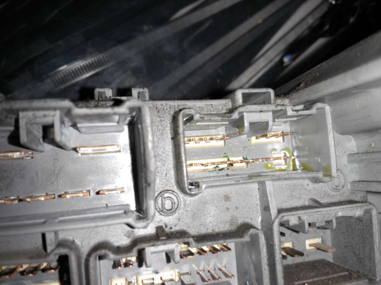

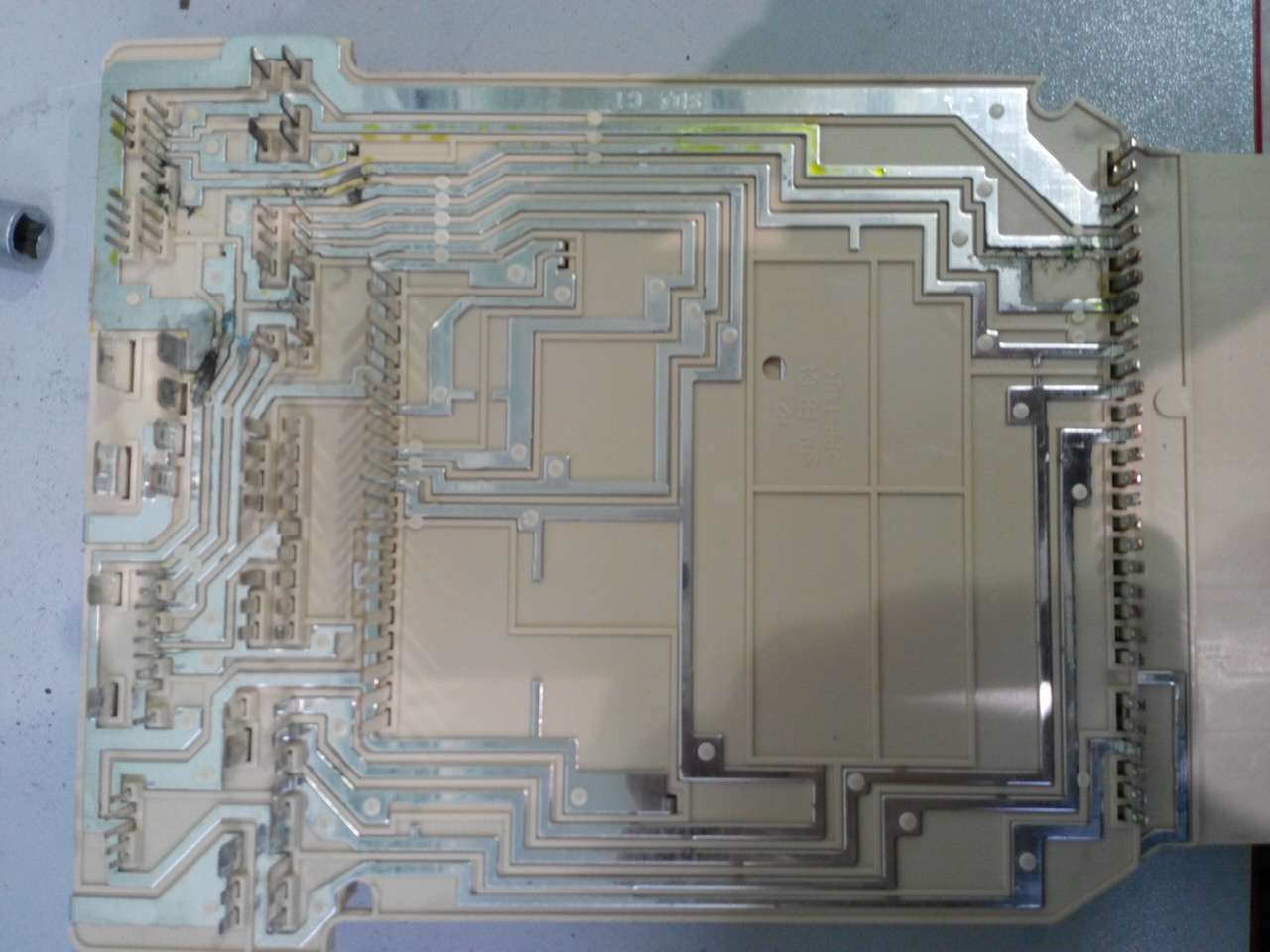

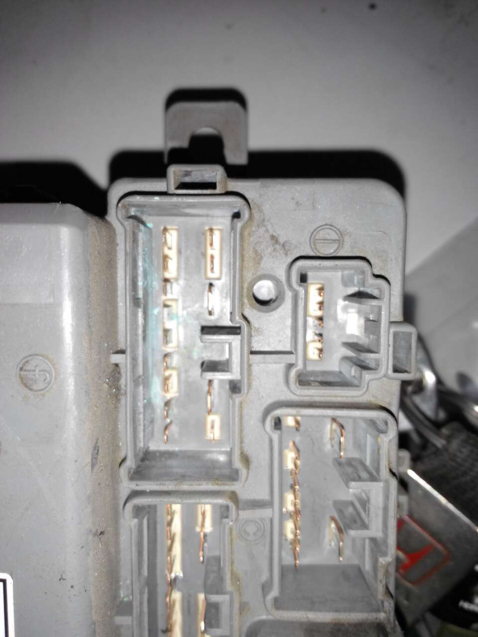

кому интересно. вот ответ на мой ребус  :)
