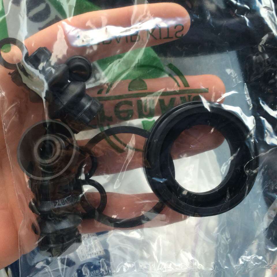

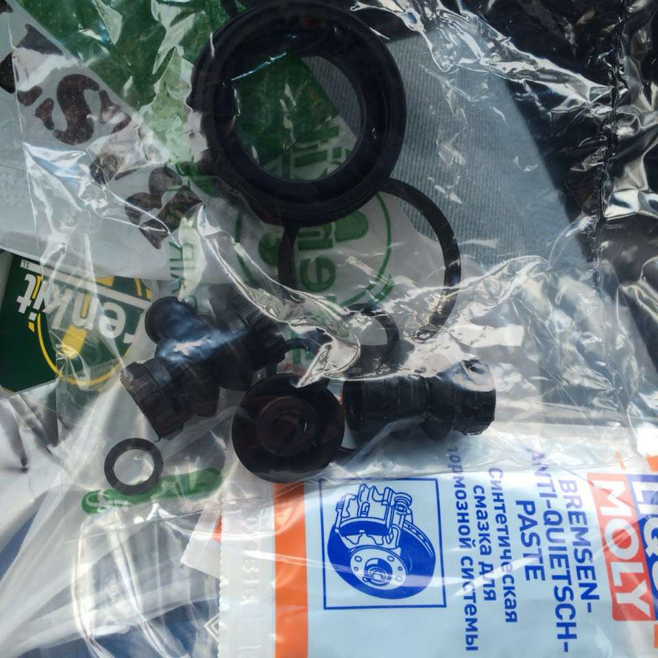

Короче заказал я на экзисте рем. кмоплект из этих 8-ми резинок. Скобы не заказывал, рем. комплект копейки стоит 140 грн на 1 супорт, не знаю сколько пройдет, но сейчас работает все идеально, ручник есть, ниче не гремит и не стучит,так и не понял что вы советовали мне менять..... Единственный минус до ремонта горела ошибка ручника( тормазуха свежая и была на уровне макс.) сейчас эта ошибка то пропадает то загорается, живет своей жизнью,ну скорей её нет чем есть,но все же бывает вылазит, не знаю что делать? может комп. подключить.  ФОто рем комплекта.
#1811999»03-04-2016 22:37Рем.коплект задних суппортов.
Номерок укажи, плз. Все подошло? И на поршенек и на направляйки?
Теоретически, оно может подходить с ВАГ групы, задние колодки там одинаковые, возможно, суппорта похожи.
#1812004»03-04-2016 23:32Рем.коплект задних суппортов.
kreker32, По Техдоку вот номерки на задний суппорт: FRENKIT 238022 (без поршня), FRENKIT 238901 (с поршнем), ERT 150220-C (поршень). Выбрал Honda Accord 2.4 (CL9) 2005 г.в.
#1812021»04-04-2016 10:11Рем.коплект задних суппортов.
Flanger,
получилось так, как я и говорил
Применяемость:
Alfa Romeo /Cirtoen /Audi /Ford /Opel /Renault /VW (Lucas 38mm)
суппорта одинаковые
