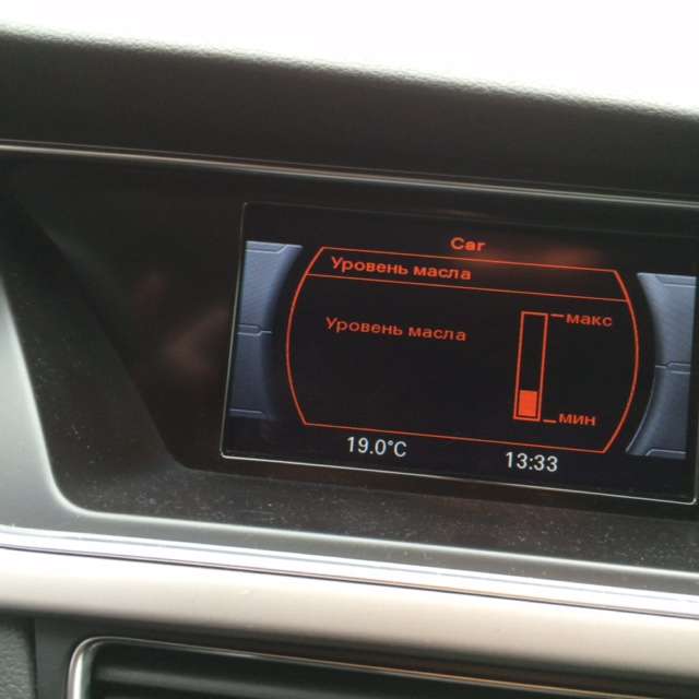

Тут на самом деле ничего страшного нет. Это природа этого двигателя, и об этом просто нужно знать, и следить за уровнем масла, вот и все. Потому что я, как Хондовод, еще на Б6 разбирался с сервисом - что за х-ня мол масло доливать. В Аккорде как прошел ТО, так до следующего на щуп и не смотришь. На турбомоторе от ВАГа так нельзя. Давиш тапку в пол - масло сгорает и его нужно долить. Если человек об этом не слышал никогда, то вполне реальная ситуация, когда остается до ТО 1 тысяча км, ты 14 тысяч съездил в отпуск, порысачил по городу и т.д., масла в движке уже нет. Если ты не посмотрел и почти на сухую завел двигло и даванул тапку в пол холодным утром - кирдык, привет клапана, привет поршня. |

TurriKan: живой мотор может хавать до полу литра на тыщу ато и больше
Грубо говоря в стандартный промежуток в 10ткм мы доливаем 5л. А при замене на ТО пусть те же 5 литров для 1.8-2.0 Это живой мотор у вага? ооокееей даже новые субаровские турбы научились не есть масло |
