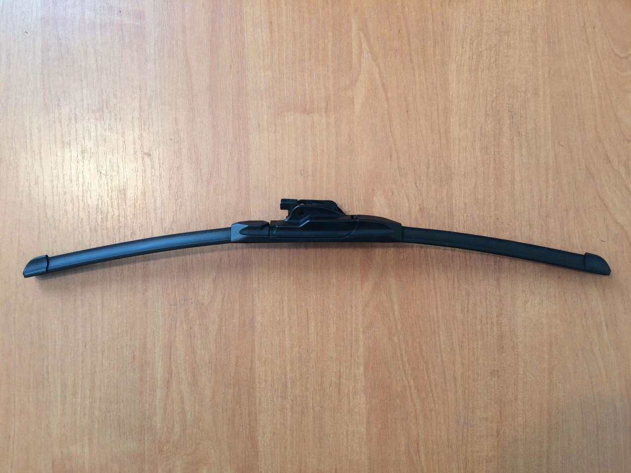

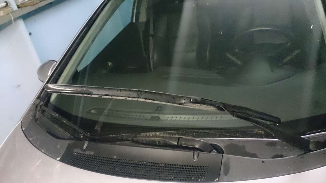

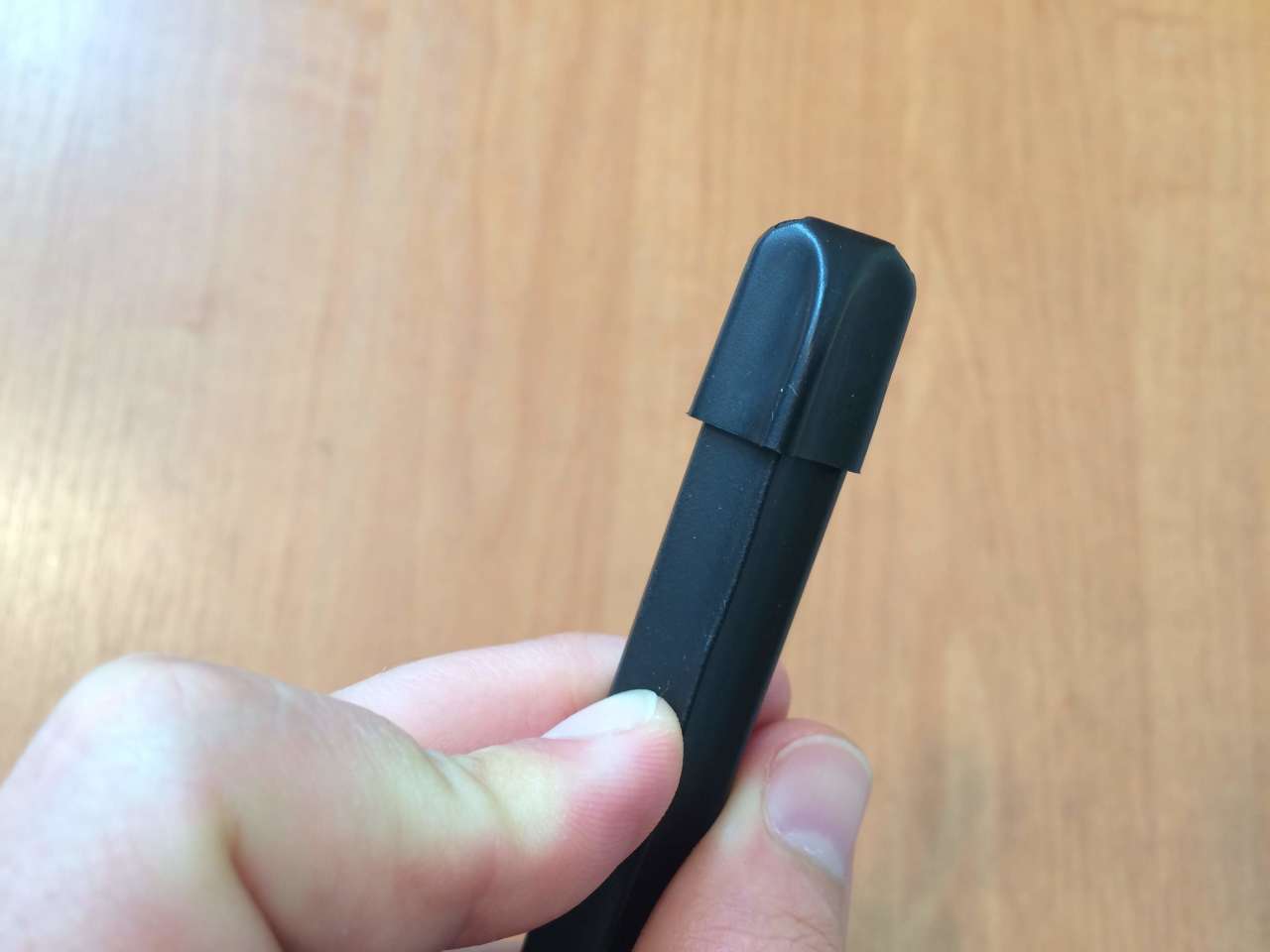

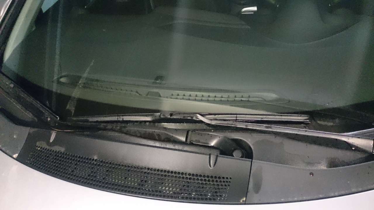

В связи с нынешним курсом вечно зеленого - задумал заменить резинку на водительской щётке дворника ! Вот только как это сделать не совсем понимаю. Такой конструкции никогда не встречал ! Прошу помощи. Как его разобрать ? Спасибо )
Замена резинок щёток стеклоочистителя

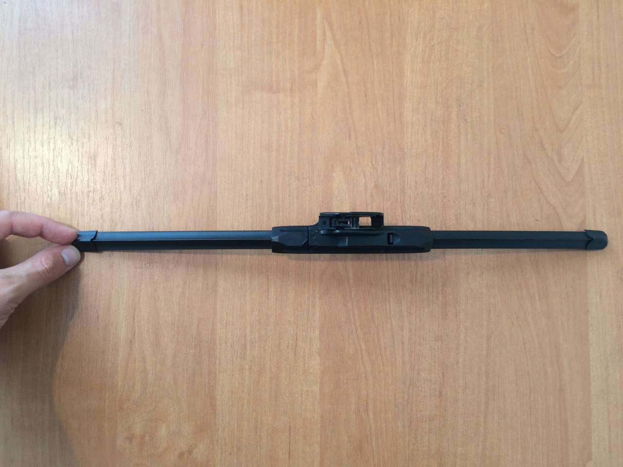

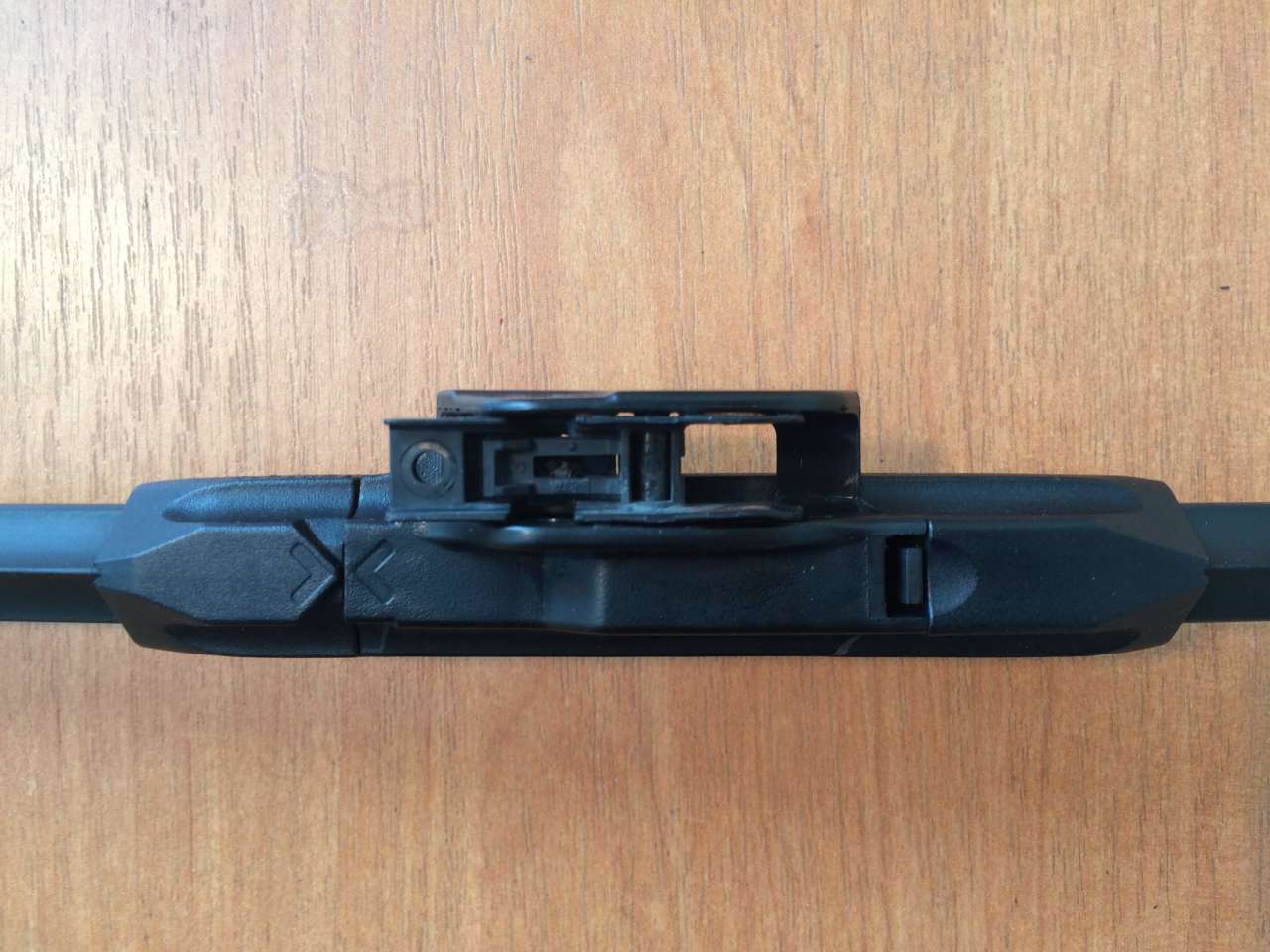

денсо гибриды? менял на таких 2 недели назад, снимаешь щетку, НИЧЕГО НЕ разгиная, берешь плоскогубцы и вытаскиваешь резинку вдоль щетки (там с одно стороны резинка с утолщением в котором есть пазы, в которые попадают фиксаторы щетки, захватываешь плоскогубцами вместе с тонкой металлической пластинкой в резинке), просто выдергиваешь резинку ВДОЛЬ щетки (скорее всего она развалится и ее только в мусор), сменную резинку вставляешь на ее место. сейчас попробую изобразить:

Это скорее не Denso, а родные Mitsuba
Dron4ik, это родные дворники, и туда ставиться родная резинка, обычная туда не станет.
Сам парился этим вопросом пару недель назад. На любом рынке тебе за 50 грн. резинку поменяют, но оригинальная стоит немножко денег Все будет офигенно!:) |
Это оригинальна щётка - с момента покупки авто стоят ! На резинке написано: ••>NR+CR<••MOB-S2-105.
Оригинальную щётку лучше и оставить. Резинка оригинальная станет без проблем - цена около 200 грн. Можно на рынке что-нибудь подобрать...
Резинка меняется за 2 минуты. Ничего разгибать не нужно, плоскогубцы тоже не нужны. Резинка вынимается без особых усилий, подойдет только оригинальная. Есть в наличии у нас, стоимость 175 грн.

На оригинальных щётках самая лёгкая замена резинок - просто потянуть и всё)
Это безкаркасные щетки. Меняются целиком только
можно "заколхозить" резинки и в них.
вбейте в гугл "замена резинки в бескаркасном дворнике" |
Спасибо за советы! Купил Heyner гибридные. 320 за пару. посмотрим как они себя покажут
