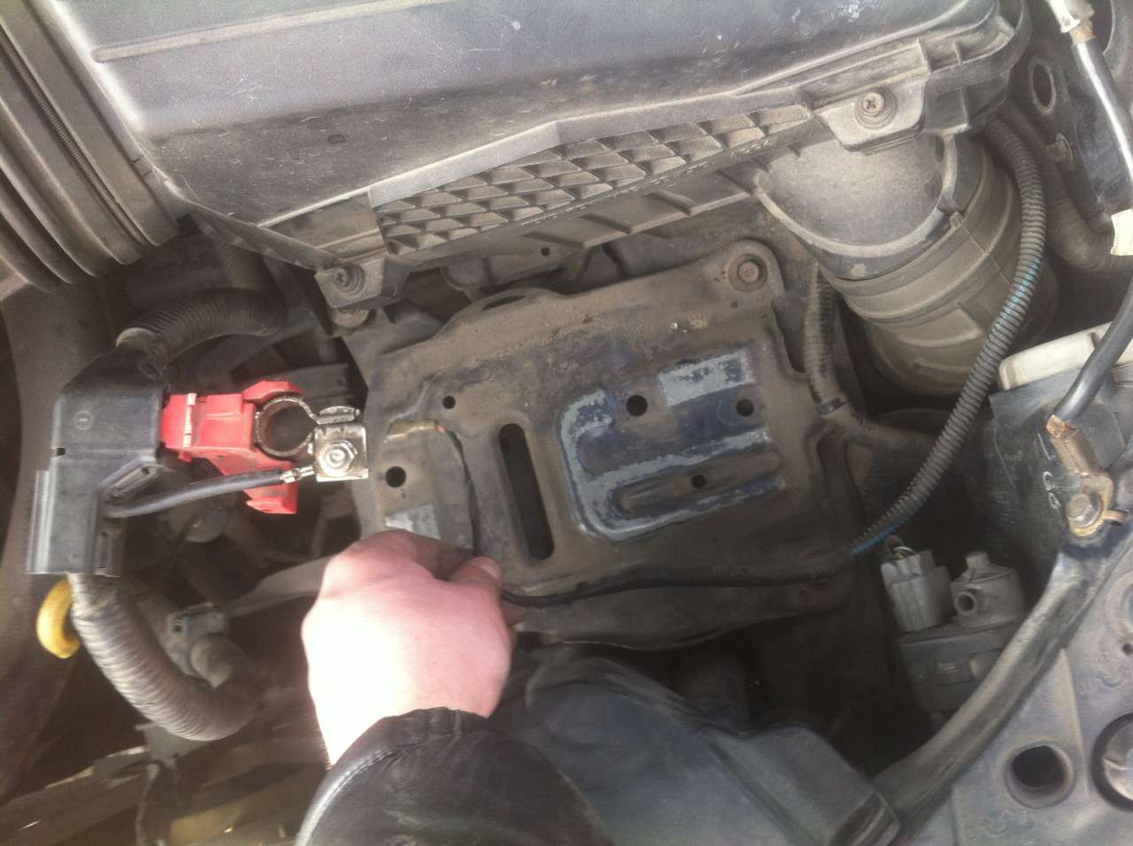

В общем ситуация следующая: Вчера утром машинка нормально завелась, поработала минут сорок после чего заглушил. При последующей попытке завести никак не отреагировала на поворот ключа зажигания. Акум рабочий. Наблюдается следующее: сигнал работает, аварийка работает, стопы загораются. Неработает сигналка, свет, приборка ну и все остальное. Подскажите куда смотреть?
да, машина цивик 1,4 МВ 1998 г.в.
Проблемма с электрикой.
пункт первый - пересмотреть все предохранители
пункт второй - проверить массу.... Лошадиные силы продают автомобиль, а крутящий момент выигрывает гонки |
Тему можно закрывать. Вопрос решился заменой основного предохраниля под №41 на 80 ампер. Всем спасибо!

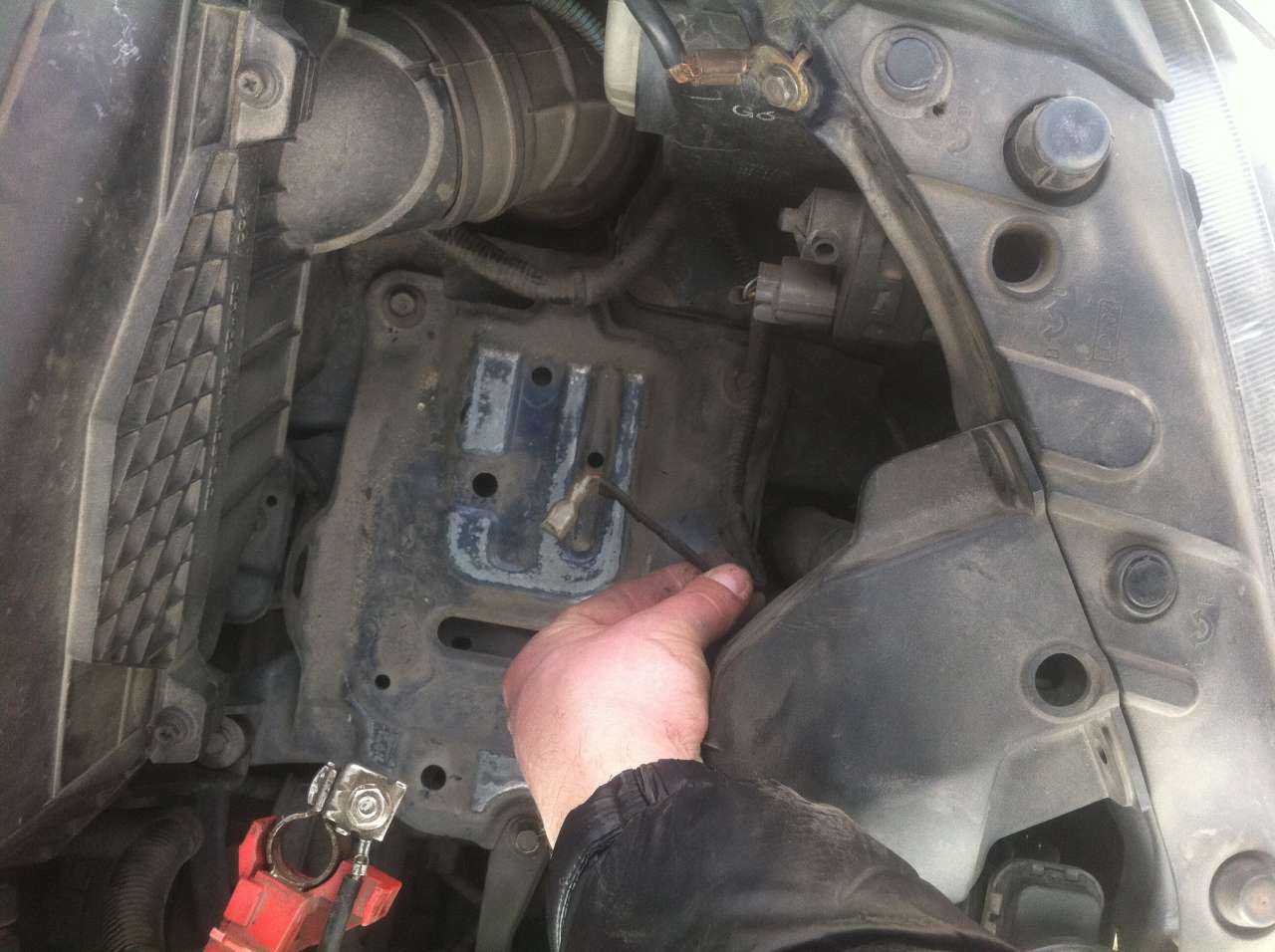

Это хендмейд от предыдущего хозяина скорее всего
Accord 03 TS |
Zaporozhskiy, концевик на сигналку. Возле крайней защелки не родная дырка видать концевик там прикручивали
Lf: 093 8796132 |
как по мне , так гофра родная штатная
