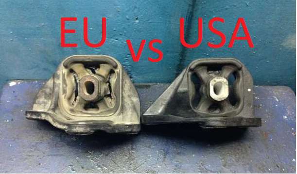

Уважаемые форумчане, кто сталкивался с такой деталью, как подушка коробки передач на Accord 2003-2008???
Есть з/ч 50870SDAA02 или 50870SDAA01 все единогласно пишут о их взаимозаменяемости. По факту приехала з/ч под номером 50870SDAA01 и она не становится на Accord EU дорестайл (отличие на фото). Мастера говорят, что должна подойти на USA. Так ли это???
#1791078»27-10-2015 12:53Опора КПП Accord 2003-2008 USA vs EU
novidchenko_d: »» 50870SDAA01
первая походу для EU http://www.hondaworld.ru/detail_number_cars.htm?number=50870SDAA02
Don't Worry, Be Happy!
#1791172»27-10-2015 22:05Опора КПП Accord 2003-2008 USA vs EU
Dimm:
А Accord CL7/9 не EU???
#1791309»28-10-2015 17:48Опора КПП Accord 2003-2008 USA vs EU
SDA не подходит на европейский аккорд. Точнее подходит, но не на Ваш регион поставки.
Если по американцам смотреть - то нужно смотреть подушки от Acura TSX аналогичного года выпуска
