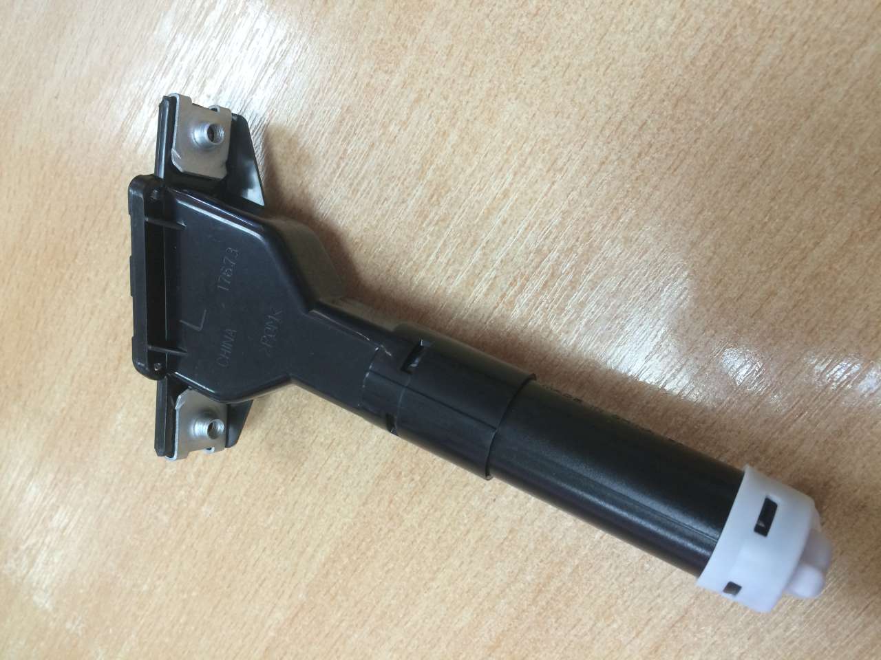

Заказал на Aliexpress, фото прилагаю. Есть подозрение, что артикул не соответствует начинке!
Знатоки, к какому авто эти форсунки?

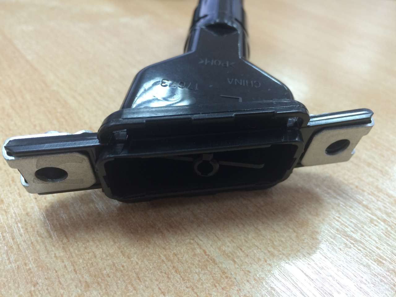

так точно! На упаковке именно этот артикул, который должен был подойти на Accord CU2. А вот говорят, что не такой формы форсунка должна быть... |
Ольжик, https://www.avito.ru/rostov-na-donu/zapchasti_i_aksessuary/omyvatel_levoy_fary_na_honda_civic_4d_2012g_544271530
Омыватель левой фары на HONDA CIVIC 4 (ХОНДА ЦИВИК 4Д) с 2012 по 2015г новый не оригинал! В НАЛИЧИИ!!!
76885-TR0-S01 И вроде все достаточно п..дато, но всё равно какая-то х..ня!

тот же Китай, есть вероятность, что та же проблема возникнет у продавца((
ну так а попробовать их вставить в авто под которое заказывалось ?
Пробовали, в CU2 TypeS не становятся
TR0 - код сивика 4D 2012+
