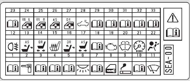

-пришлось ехать к третьему , у которого на приборе при потушенной и закрытой машине показывали потеря в 2А (что оказывается очень не мало).. тут уже заставил проверять его все предохранители и с 4й попытки мы вытянули предохранитель №5 (см. фото) в книге подписано как "Магнитола"...больше потери не наблюдали..
Вопрос: почему работает магнитола? Проверил вроде бы как всё- и всё работает ? Что должно отключится?
