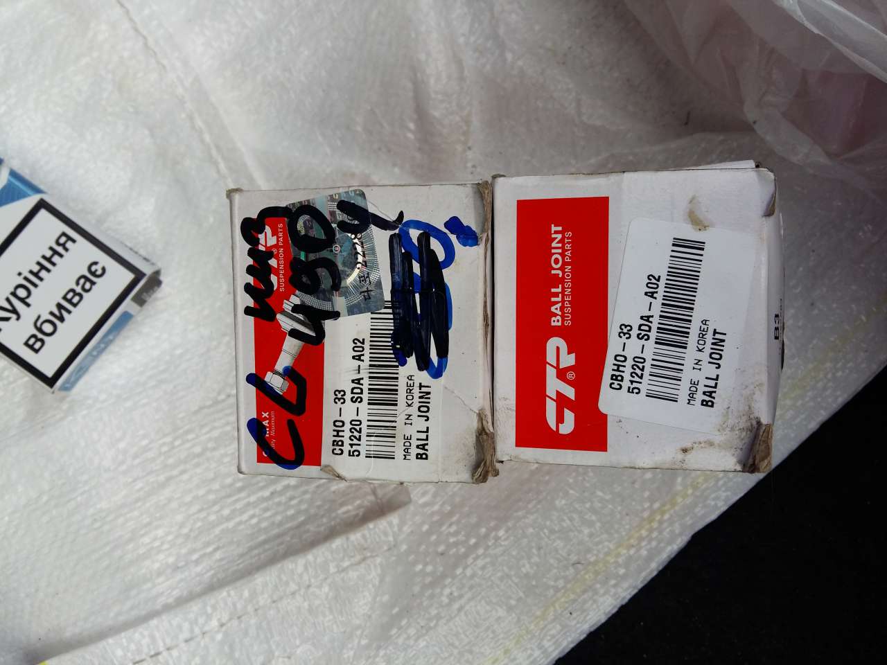

51220-SDA-A02
51220-SDA-305 Вот он, оригинал, либо от Легенды Added after 2 minutes: Кстати, комплект от Легенды на порядок дешевле выходит Accord CL 2.0AT Киев/Вишневое |

Доброго времени суток. ПОМОГИТЕ советом. Аккорд CL9 2007г.в. пробег 190000. Второй хозяин, владею 1 год. Каждые 3-4 тыс.км меняю нижние шаровые (7 раз уже менял). Ставил разные: оригинал, не оригинал (ctr) - эффект одинаковый. Начинают стучать и отдает стук в руль. При проверке монтировкой есть люфт визуально хорошо заметный. Проверял: подрамник, рычаги, цапфы - погнутостей нет. Развал (или схождение?) в норме. В чем может быть проблема?
3-4 тыс км ........такого не бывает. А какой интересно и где брался оригинал , желательно номер каталожный, и не оригинал ,?
Человек - все может... Лишь бы захотел... М.Горький. |
Беру на exist.ua. Каталожные номера не знаю. У нас есть его представительство, там знакомый работает, через него и заказываю.

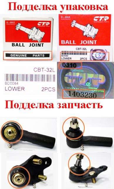

Оригинальная шаровая на аккорд стоит денег прилично, и их только заказывают. А китайского барахла как говна ! недели две назад контейнер в Киев пригнали подделок...... То, что были оригинальные - есть сомнения, так как нет каталожных номеров. А по поводу ЦТР от экзиста - не ты первый на них жалуешься, похоже что китай. Да и как они менялись то, шаровые, интересно процесс знать.
Номера могу узнать, не думаю что могли обмануть. Оригинал заказывал, ждал и брал в районе 45-50 у.е. за шт + гайки. CTR: 11-12 у.е. В оригинальных шаровых палец крутился легко, в ctr с большим трудом. Менял на 4 разных сто по два раза и каждый грешил на предыдущего. Меняли все одинаково: снимали все вместе с цапфой, впресовывали при помощи тисков и немного доробатывали молотком (говорят по другому они не ставятся). Как то так вроде. Я сильно в этом не разбираюсь.
