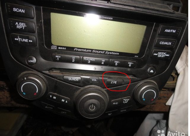

Такая ситуация, купил Б/У магнитолу на 7-ой от Тайп-С рестайлинг,не премиум. Подключил всё работает. Но звук не громкий ,басс совсем не такой как был на моей магнитоле (была рестайлинг,не премиум. иногда шипела) теперь  всё время громкость на 30-ть
Какие варианты почему такая разница и как с этим бороться?

Если такой мафон, то зажми эту кнопку да и добавь баса.

Добавлю,основной бас создают колонки в задней полке(овальные). Открой багажник и потрогай мембрану пальцем при вкл звуке. Если ходят то ок. Если нет, то надо проверять колоночки, трассу
#1783553»03-09-2015 16:23Вопрос по штатной магнитоле
Вот такая
#1783645»04-09-2015 10:53Вопрос по штатной магнитоле
Та же кнопка, зажми ее.
