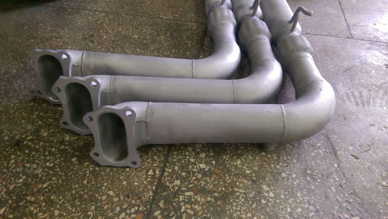

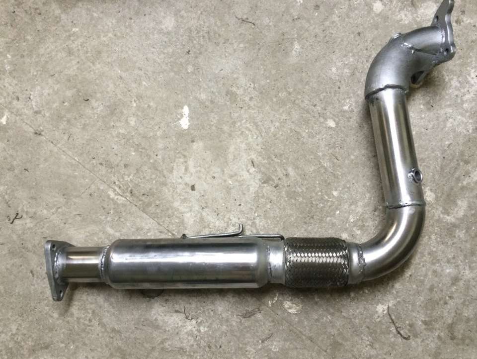

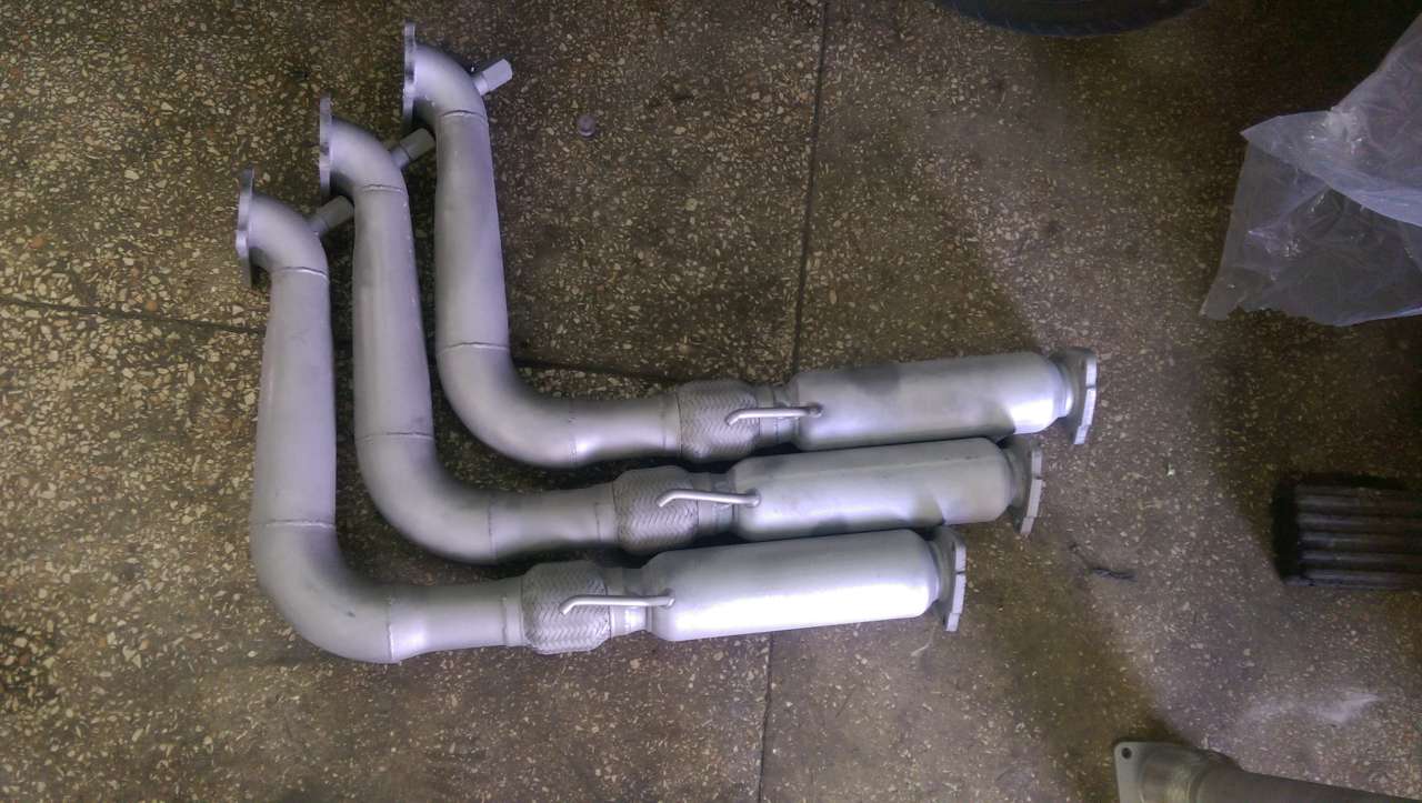

У тебя 8-й аккорд?
Есть в наличии..
Хочешь газовый упор капота аккорд 8-го поколения, кат-киллер для аккорда 2004-2007
Даун-пайпа(кат-киллер) на CU2. У меня есть!

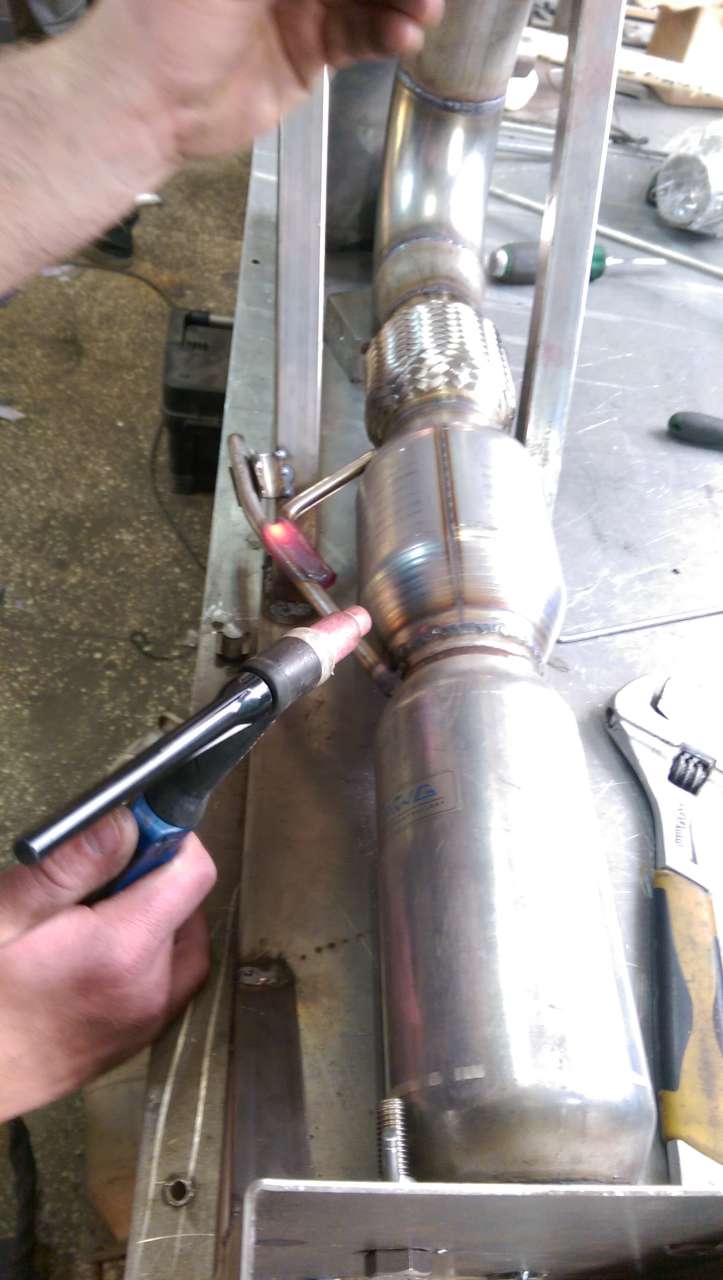

Я делаю такие на заказ.
