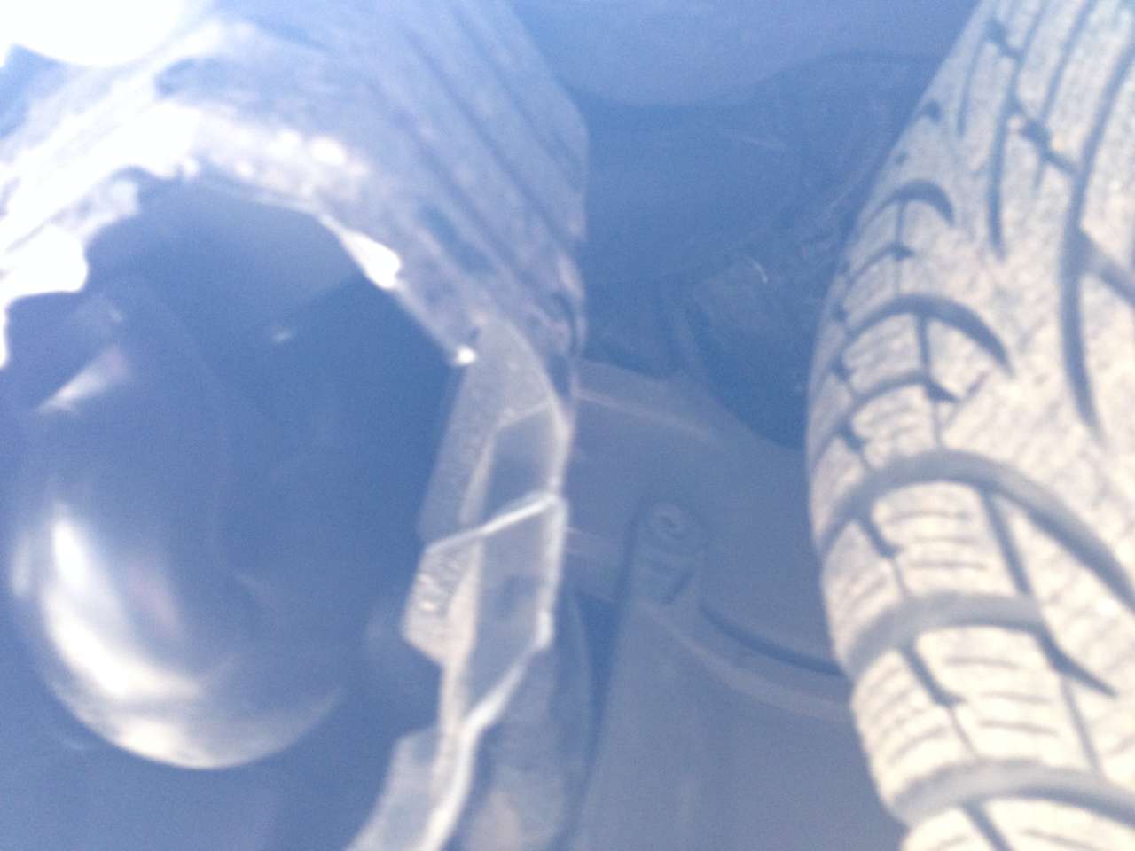

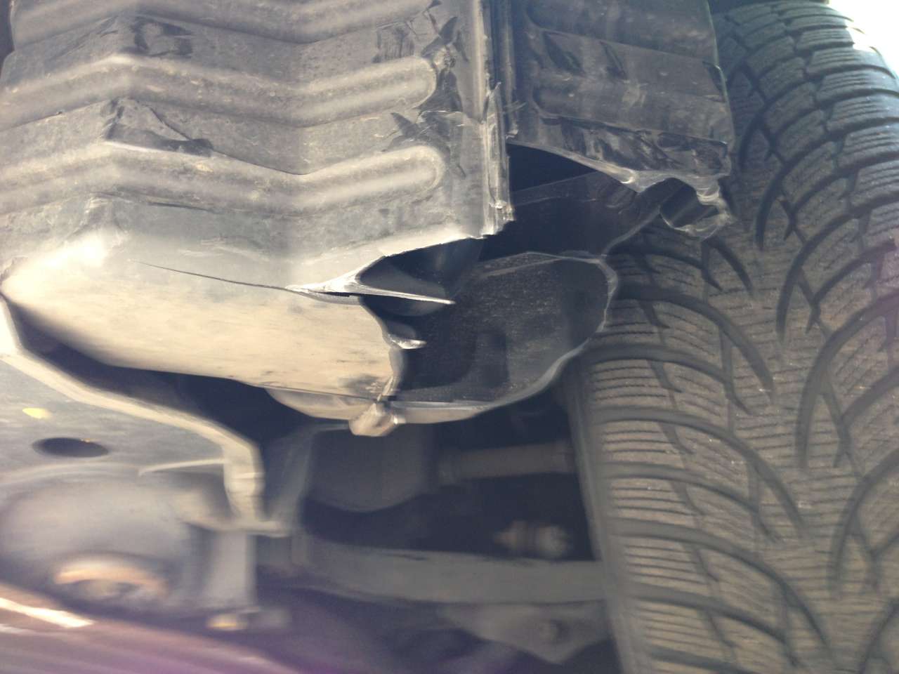

Доброго времени суток.
Моя машинка Honda Civic4D 2011
Зацепил угол бордюра, притом так жестко, что вырвал подкрылок и самое главное повредил абсорбер. На СТО сказали надо срочно менять, мол бережет от гидроудара двигатель, и если вода вдруг попадет в этот абсорбер, то двигателю гаплык.
Немножко погуглил, собрался покупать и менять, но решил сначала запостить сабж, хотелось бы убедиться, что это действительно серьезно на столько.
Буду признателен за ответ разбирающегося человека.
Прилепил ещё фото, чтобы было точно ясно о чем речь.
9d842f9d5a6bbcf2bccab3168a5127a6.JPG foto2
foto2
9a7f7d615e78d586fad356a4251f60d7.JPG foto1
foto1
#1778899»01-08-2015 21:07Поврежден абсорбер воздушного фильтра. Предостережения, последствия?
Ну тут на форуме есть люди, которые его тупо сняли и выкинули . забор идет прямо из патрубка короба фоздушного фильтра, который в крыло уходит , ))) Так что я бы предложил забить , если цена вопроса дороже 100 гривен ))
Accord 03 TS
#1778903»01-08-2015 21:27Поврежден абсорбер воздушного фильтра. Предостережения, последствия?
Спасибо за ответ, чего ж меня так напугали, мне аж ездить стремно стало.
Так там в этом бачке, если всмотрется на первом фото, просто изогнутая труба, она вроде как в фильтр ведет, её что просто как-то заглушить и всё?
Просто всё-равно сомнения остаются, вроде не дилетанты в автотехниксе, но такое сказали, зачем-то он нужен этот абсорбер, выкинуть всегда можно:)
а цена на разборке от 1000 за этот блин бачок просто, не то чтобы сильно, но бесит.
#1778906»01-08-2015 21:34Поврежден абсорбер воздушного фильтра. Предостережения, последствия?
Ого какой ужас)) Мы его целенаправленно снимаем, а тут на СТО такую трагедию раздули))
#1778908»01-08-2015 21:59Поврежден абсорбер воздушного фильтра. Предостережения, последствия?
так что просто заглушить эту трубу/патрубок в этом бачке и всё? ну или как лучше поступить, если удалять
#1778911»01-08-2015 22:54Поврежден абсорбер воздушного фильтра. Предостережения, последствия?
Да сними его просто и все )
Accord 03 TS
#1778924»02-08-2015 11:10Поврежден абсорбер воздушного фильтра. Предостережения, последствия?
если оставить как есть - действительно шанс хлебнуть водички, даже из маленькой лужи, сильно увеличивается!
ибо забор воздуха будет теперь производится не под капотом, а через эту дырку.
А вот если его выкинуть, как советуют выше, - все станет ОК.
тока звук впуска станет "спортивным"  Laughing
#1778945»02-08-2015 15:36Поврежден абсорбер воздушного фильтра. Предостережения, последствия?
Да, только тогда вода выше чем на пол колеса точно станет губительной, т.е. в сильный ливень в глубокие лужи ни-ни. Laughing
#1779059»03-08-2015 13:17Поврежден абсорбер воздушного фильтра. Предостережения, последствия?
спасибо за ответы, буду чиниться, а пока кулек одел на него)
#1779316»04-08-2015 18:05Поврежден абсорбер воздушного фильтра. Предостережения, последствия?
мой был покруче растерзанный)))))))   пиво+ товарищ и мы допаяли две стенки на нем из старого какого-то бампера и все ок!))
