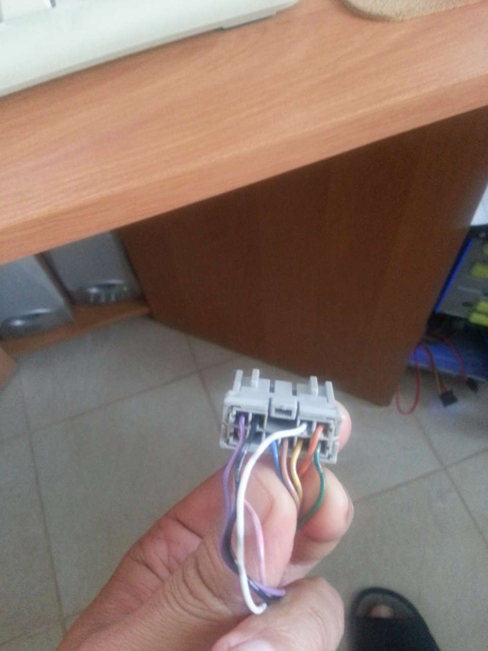

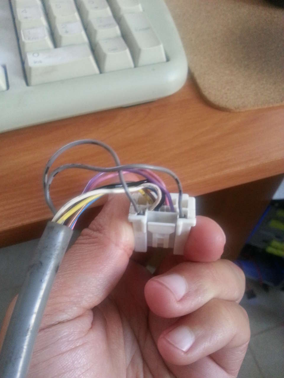

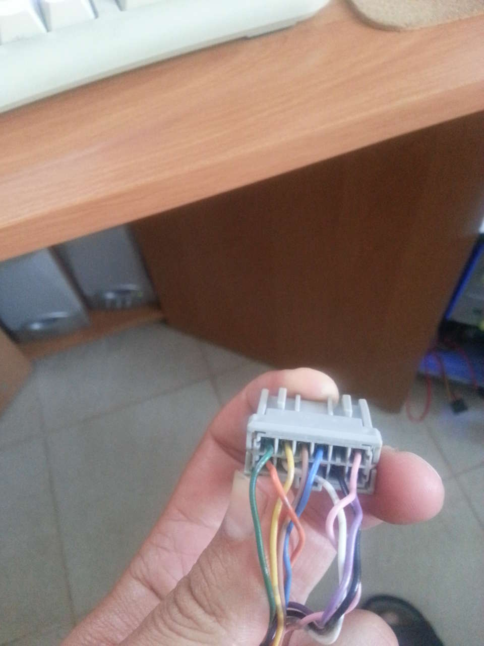

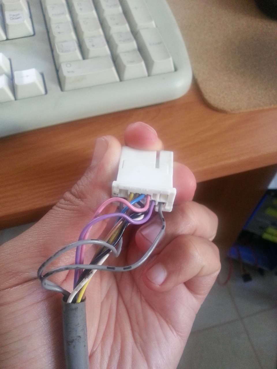

Отвечаю сам себе - не подойдет: совсем другой разьем, и даже цвета проводов не до конца совпадают (хонда мотор мля не ленивые)
Подскажите кого-то в Киеве кто мог бы разобратся в этом. Может у кого распиновка дверного разьема есть?
347d0f55a238f984b94afb278decfdde.jpg мой родной разьем
мой родной разьем
2add09f73a9ae18111e2f154c4216f4d.jpg мой родной разьем
мой родной разьем
460649e25ec0c10146147be798e10beb.jpg а такой приехал
а такой приехал
f5db6ebed92394b4d2b6fc06f9d17d8b.jpg а такой приехал
а такой приехал

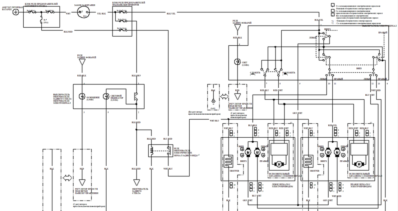

#1780148»11-08-2015 14:37Jazz I 2006 подойдет ли зеркало от праворульки?
Kloun,
Схемы электропроводки зеркала
http://omanual.ru/Honda/Jazz-Fit/1/131.HTML
http://omanual.ru/Honda/Jazz-Fit/1/ru/html/000000000003154.html
только надо определиться -
1 у тебя джаз 1го поколения,   2 ( ну официальное второе) с 2009 только
2. зеркала складываются или с подогревом - схемы разные ...
3. мне кажется что присланное зеркало от 2го поколения - разъем более свежий .. но хз..
больше похоже все-таки на 2009+
http://omanual.ru/Honda/Jazz-Fit/2/ru/html/000000000002229.html
e1bb66c3da02e5eade86a9ec473e320b.png Jazz I mirros wiring
#1782172»25-08-2015 10:33Jazz I 2006 подойдет ли зеркало от праворульки?
Разобрался! - оказывается я купил зеркало без подогрева но с функцией smartkey (беспроводной ключ, а в зеркале установлен приемник).
[tab]Одним словом все провода кроме оранжевого и зеленого идентичны с моими по цветам, а оранж. и зеленый я использовал под подогрев.
Тоесть для тех кто попадется на такое-же - соеденеяем все провода идентичного цвета, а оранж и зеленый - на два серых (полярность значения не имеет)
P.S разьем разобрать не смог, пришлось резать и паять .
Но все работает!
