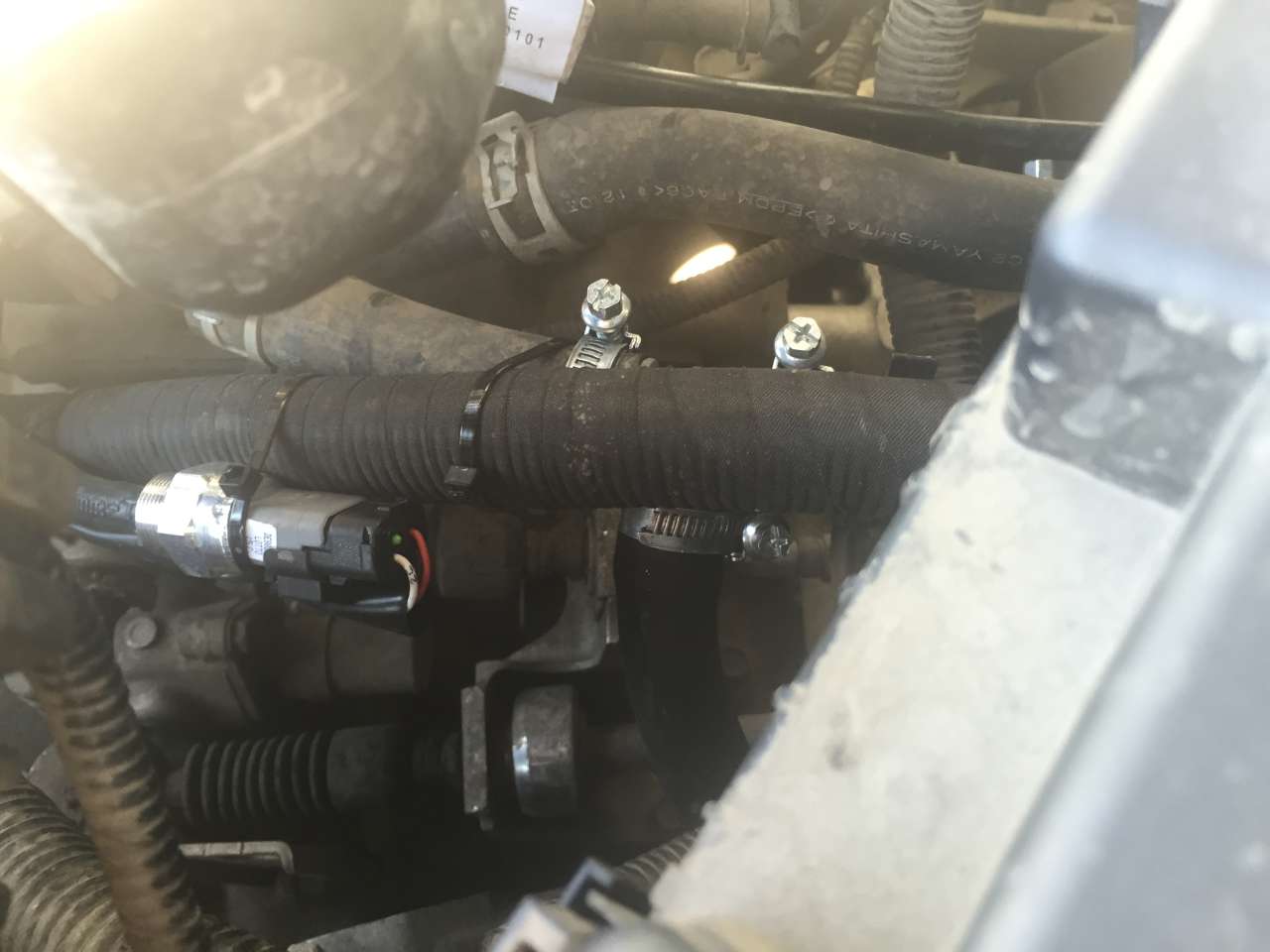

wmasterw:По наличию МАР датчика. Если есть, значит плаг
Я так понял, это MAP датчик:

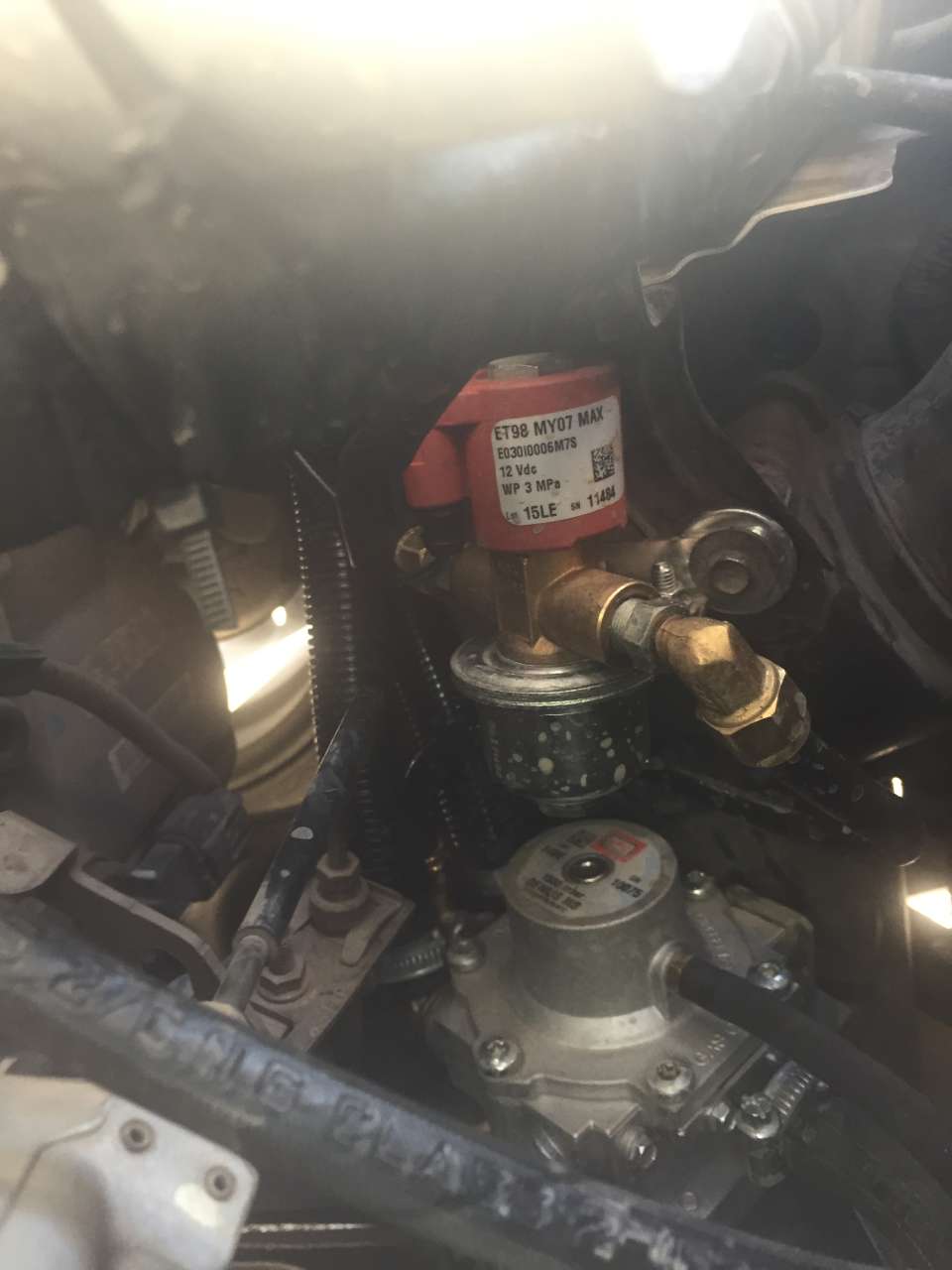

А это редуктор с фильтром:
#1777399»22-07-2015 17:22ГБО brc plug&drive или brc 24 my 11
на второй фото не фильтр а клапан (девайс над редуктором)  )))
#1777400»22-07-2015 17:24ГБО brc plug&drive или brc 24 my 11
Да, только вертикально вообще ставится. (штуцером вниз) Это из азбуки установщика.  Крайне чувствителен к конденсату  сам элемент внутри.  В к-те даже кронштейн крепления прилагается.
Если так поставили на Плодовой , то печально конечно. Значит тот же "уровень" , что и на Фрунзе в Киеве.  Слово "оффициалы"  уже стало просто ругательным.  Жесть
Редуктор можно давать обьяву о продаже.
