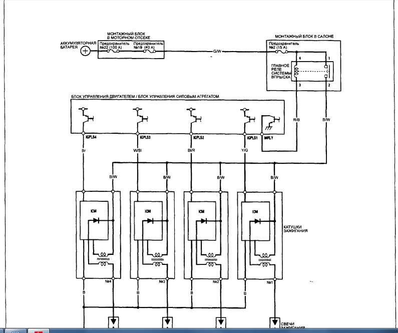

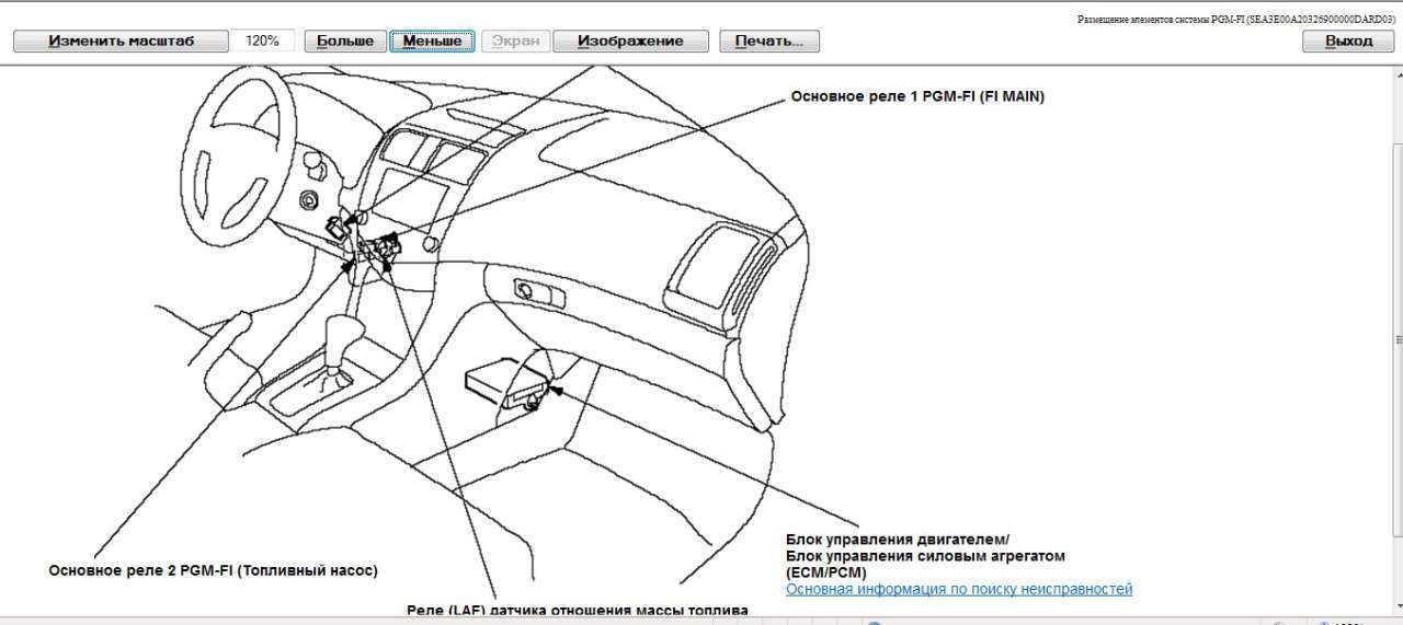

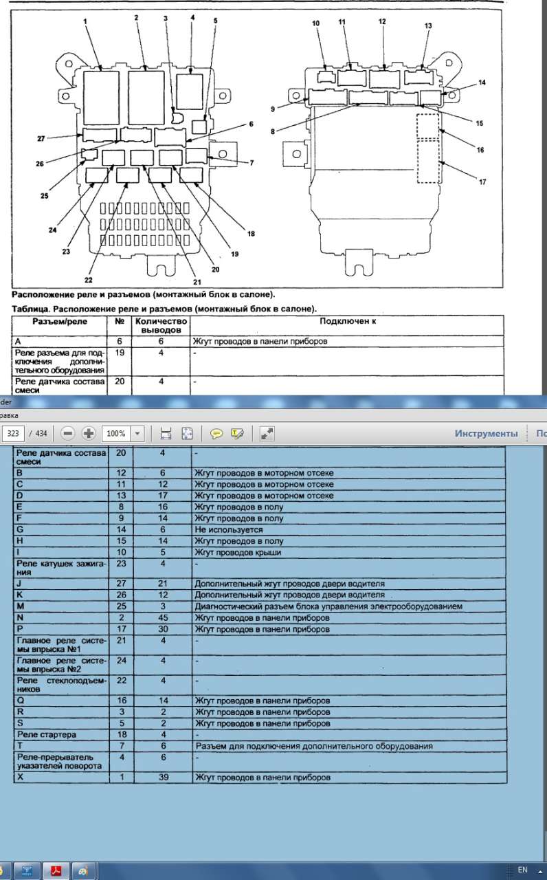

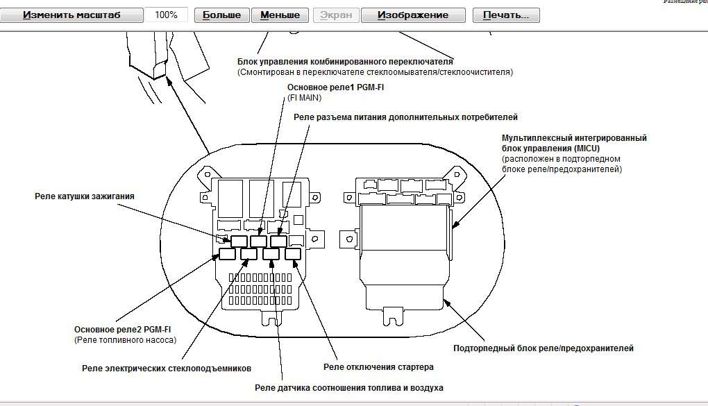

Думаю нужно копать реле системы впрыска. Первое и второе. Ошибка таки указывает на то, что у блока ЭБУ пропадает питание ( и не факт, что виновато реле ). Смотри 21 и 24 реле на картинке выше. Одно из них идет по ходу на бензонасос, второе на комп
ЗЫ вот это по идее надо искать
Added after 4 minutes:
Нука вот еще
Accord 03 TS
