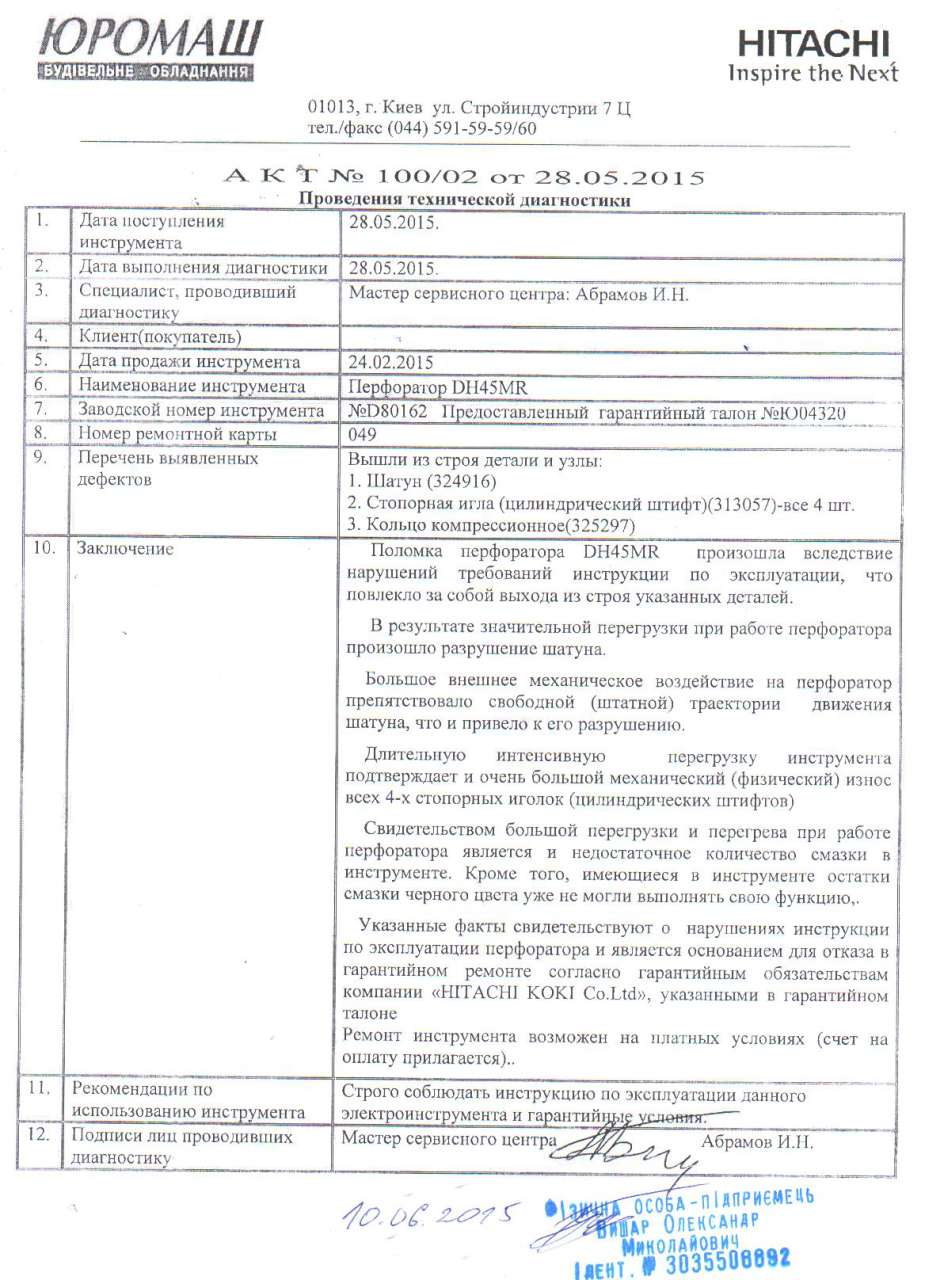

#1771389»17-06-2015 09:03Подскажите отказали в гарантии.
Написал заявление, собственно получил ответ
Added after 134 hours 2 minutes:
так что без исходная ситуация?
#1772336»17-06-2015 09:40Подскажите отказали в гарантии.
vtec: »» без исходная ситуация?
Игорь, ну почему?
во-первых - есть другие сервис центры, во-вторых можно оплатить ремонт. :-)
Тут потеряешь или деньги, или время.
А вы перфик действительно юзали по хардкору?  НЛО пилили?  Very Happy

#1772465»17-06-2015 17:02Подскажите отказали в гарантии.
а что червисная книга говорит ? там есть какие-то условия эксплуатации или ТО ?
в заключении есть акцент на малое количество смазка, и если по сервиске клиент должен за ней следить, то он не следил и грубо нарушил условия.
#1772491»17-06-2015 18:12Подскажите отказали в гарантии.
vtec, Смазка играет главную роль. Даже когда в аренду брали, смазка прилагалась и озвучивалось настойчиво, что возврат без смазки приводил к штрафу. Почитай инструкцию и, если там ничего не сказано о смазке, тогда стоит дальше бодаться.
