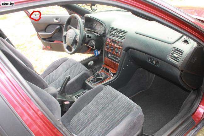

Опустился вниз "грибок" (защелка которая блокирует двери) и не поднимаеться ни рукой ни ключем, не знаю что делать дверь при этом закрыта, правда обшивка снята,
все на месте как положено, но эта пимпа заклинила и ни в какую не поднимаеться
До этого никаких проблем не было
заело защелку двери Accord ce7
Плоскогубцами, без фанатизма, поддерни вверх. Климануло привод цз. Если после этого заработает, то все равно не на долго))) Замена светит.
