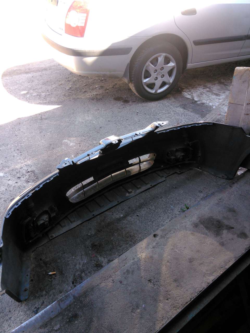

9f857741ff88f5fa6a5d891fc29d9777.jpg Снял Бампер.
Снял Бампер.

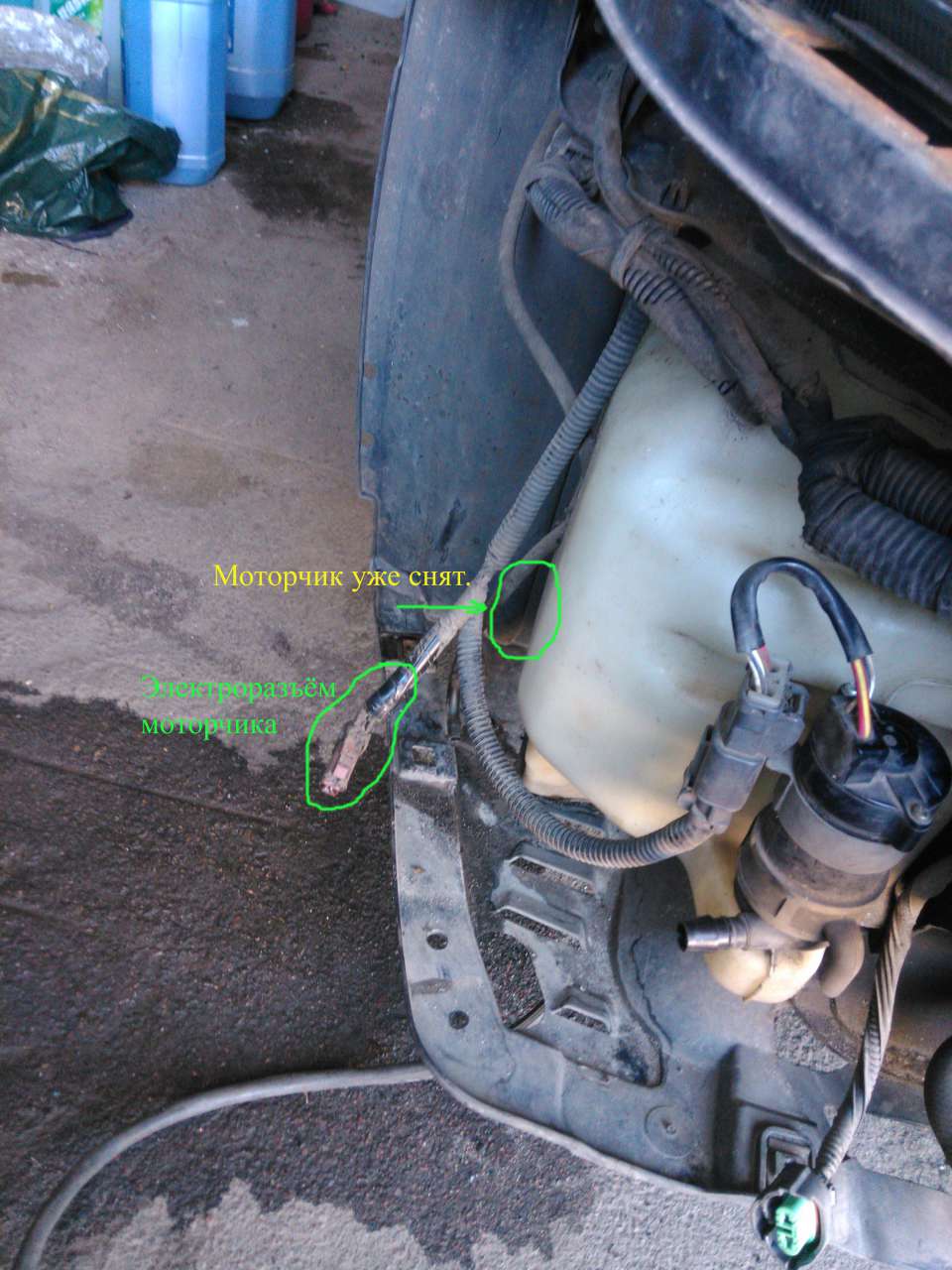

65a2a5981b64cc2ebbe11f7afa040884.jpg Открылся доступ ко всему необходимому.

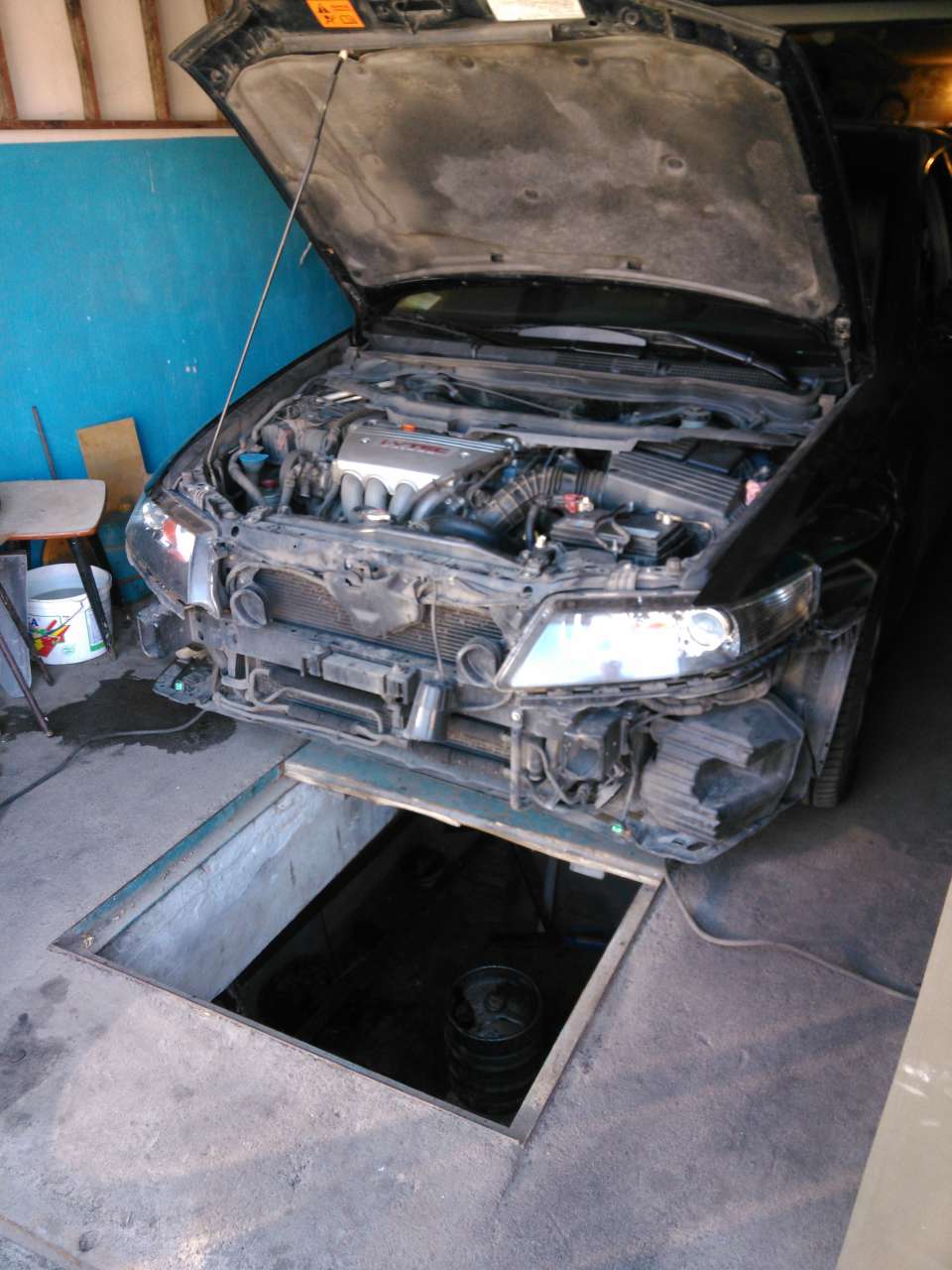

beda4df17b5cb3497a44575dd0e866ea.jpg Снял моторчик.
Снял моторчик.

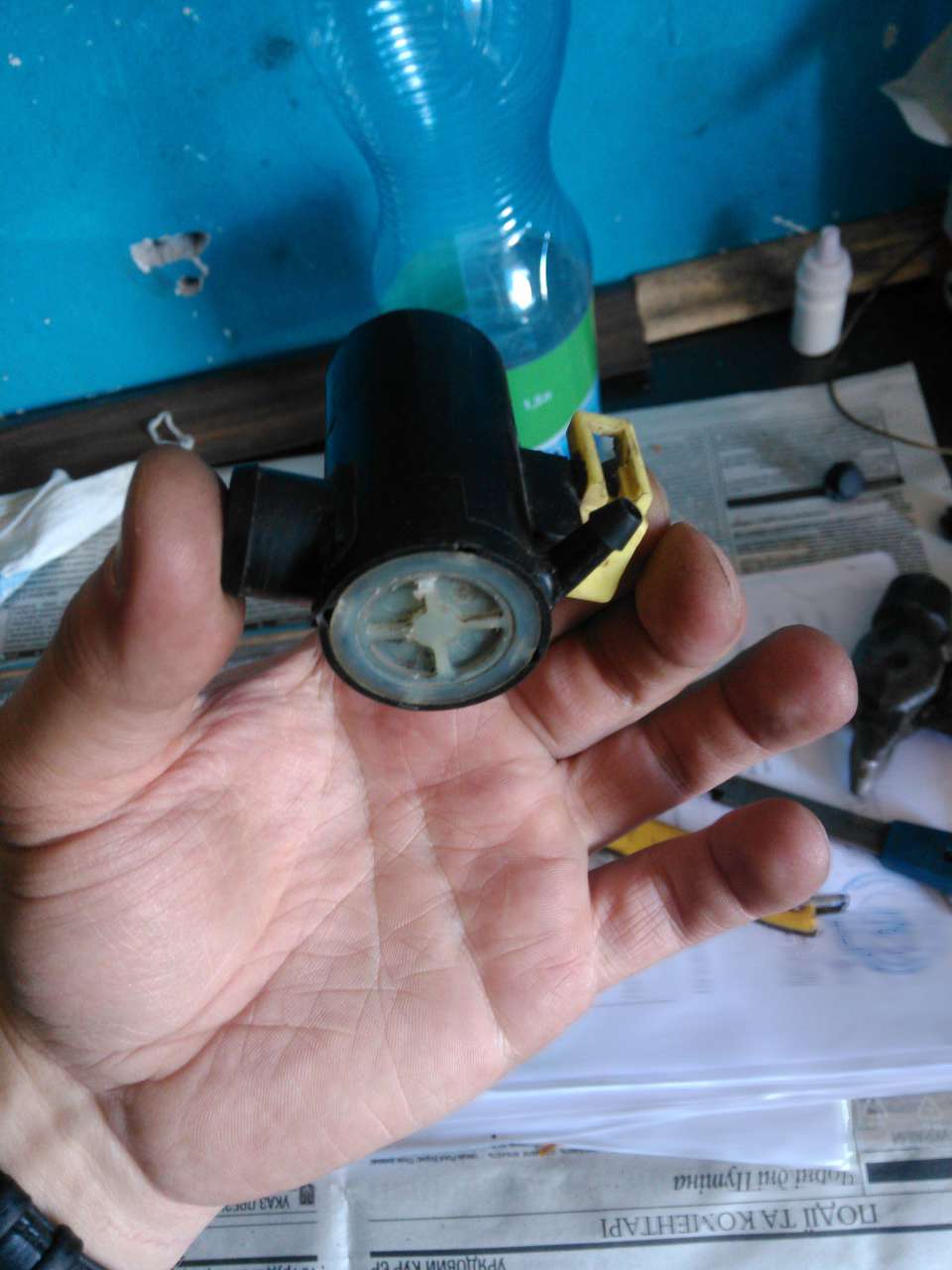

9dae4dd7e564ecf27d61b34cb6aae3a0.jpg Вот он, падлюка. То, что он рабочий, я понял, когда подключил к нему аккумулятор, искры были, значит, контакт есть.
<br />Светлую крышечку, которую видите- НЕ ТРОГАТЬ. Разбирать с противоположной стороны. Там чёрная крышечка. Её то и нужно отколупывать.

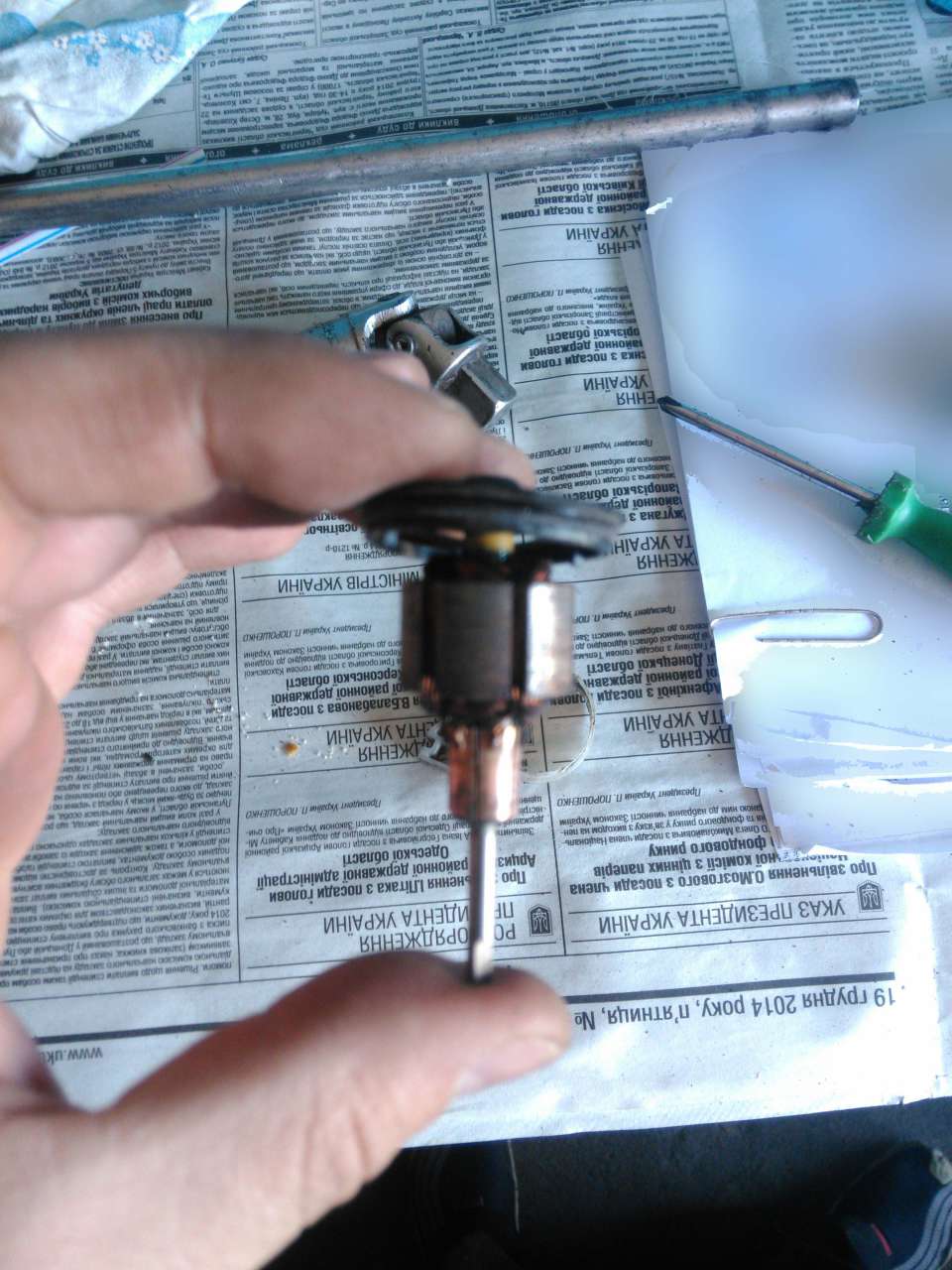

ca8afc87f054553e9036d3607046e373.jpg Разобрал. Отковырял чёрную крышечку. Располовинил, с помощью острого ножа и молотка, аккуратно постукивая вокруг.
<br />Задача при "разделывании" моторчика - снять крышечку, которую я держу указательным пальцем, она чёрного цвета.
<br />Там втулка- её смазать.

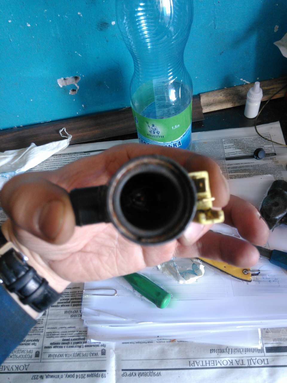

73f8eaa265234993854d902447b79f95.jpg Вторая  часть моторчика. На фото видны - контакты внутри.
