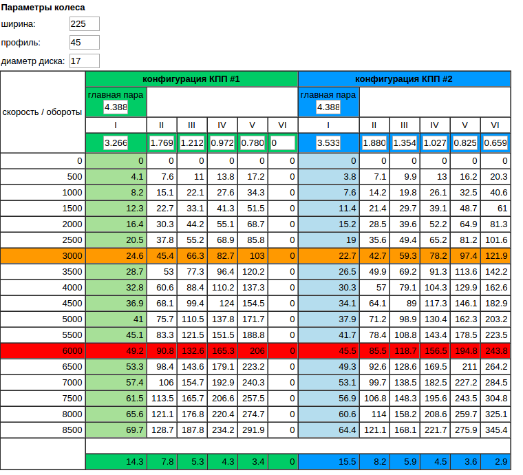

#1766128»12-05-2015 12:53Замена коробки передач на 7-ом аккорде
John Ripper, можно посчитать )))
http://www.kartuning.ru/gearbox-calculator
ARK5 ( 5sp manual) - AST5 (6-sp manual)
76f7ce5ad72d715d8b0ef80d3487ebb0.png ARK5 ( 5sp manual) - AST5 (6-sp manual)
#1766137»12-05-2015 13:50Замена коробки передач на 7-ом аккорде
Правильно ли я понимаю, что машина будет вести себя тупее и двигатель в таком случае придется больше крутить на низших передачах, а на трассе будет более выигрышная комбинация с точки зрения оборотов и расхода?
Вождение - это единственное удовольствие, которое можно получить не сняв штаны.
#1766148»12-05-2015 14:28Замена коробки передач на 7-ом аккорде
Передачи станут короткими. Коробку надо будет чаще дрюкать. По своему опіту шестиступов, в  городе останется рабочей первая, третья, шестая)))
На кольце станет веселее.)
А для того что бы на трассе было меньше оборотов.... их то станет меньше. но водителю с этого какой резон? Не будет тяги. Экономия? Врядле. придется сильнее тапку жать. В общем если на трек, то ставить. если по городу... купи жене новую шубу))) толку больше.
