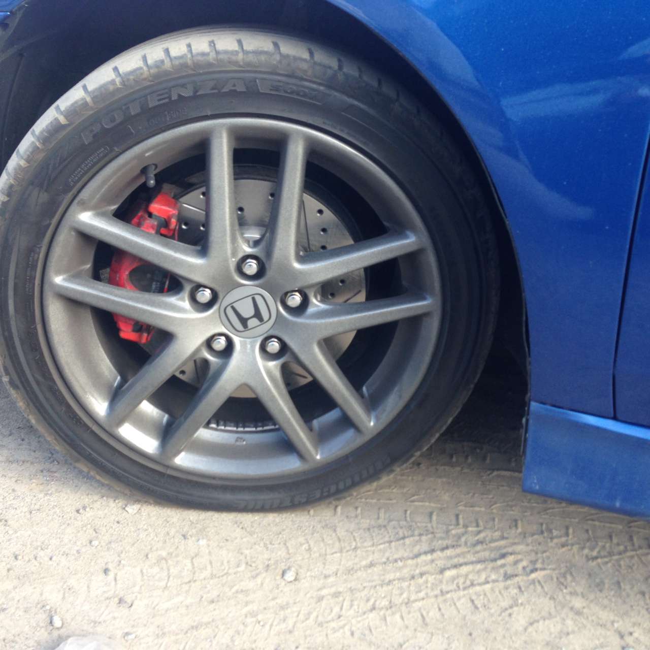

В общем не для кого не секрет  что на аккорде тормоза унылое гав**  а на Acurе TSX  они агонь))))
В общем тут появиламь возможность  сделать  огненные тормоза на аккорд конечно не такие огненые как у тсх но всеже чуток в огне)))
Диски взяли StopTech  Колодки  полюбившиеся мне и многим другим PowerStop  z16
Там в скобе есть два зубчика из надо подпилить что бы стала ровной)))
Пальцем тычют туда где надо подпилить зубчик)))
Так как долодки новые а диск шире на 3мм  то залазит все с небольшим натягом но колодочки надо чуток подточить наждачкой или снять противоскрипные пластины что мене  предпочтительно)))
Финал мучений)))
По итогу диск стал толще  перегреть его сложнение с минимальными вложениями)))
Борт журнал  подопытного  хонда-брата там чуток все подробней ему большое Спасибо за все фотки)) Я тол ко лишь помог компонентами))   http://www.drive2.ru/l/6474323/
Спасибо за внимание оставайтесь на волне тюненга)))

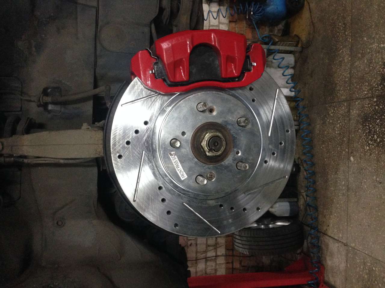

#1789071»13-10-2015 09:22Установка тормозов 300*28 в СТОК супорт от CL9/CL7 SPORT
Don Andrew, а это правильная установка дисков?
#1789072»13-10-2015 09:29Установка тормозов 300*28 в СТОК супорт от CL9/CL7 SPORT
senorov:Don Andrew, а это правильная установка дисков?
Они без  направленной вентеляции по  факту всеравно  куда  смотрит насечка))
Так как  у  других производителей она смотрит в другую сторону))
093 401 68 05
#1789084»13-10-2015 10:08Установка тормозов 300*28 в СТОК супорт от CL9/CL7 SPORT
как бы крутил в руках и тоже думал об этом...
Но на дисках были наклейки с указанием стороны...так и поставили!)
#1789094»13-10-2015 10:41Установка тормозов 300*28 в СТОК супорт от CL9/CL7 SPORT
Eugen19, спасибо что пояснил, думал что их устанавливают насечкой в другую сторону, без вариантов
#1789104»13-10-2015 11:29Установка тормозов 300*28 в СТОК супорт от CL9/CL7 SPORT
Действительно есть наклейки.
Added after 4 minutes:
Я гоню, это Стоптех, а я фотографировал Паверстоп Laughing
#1789107»13-10-2015 11:33Установка тормозов 300*28 в СТОК супорт от CL9/CL7 SPORT
senorov:Eugen19, спасибо что пояснил, думал что их устанавливают насечкой в другую сторону, без вариантов
У меня на  передних  насечка  в одну сторону а на задних в другую)
Borovsky:Действительно есть наклейки.
На всех дисках для американского рынка есть наклейки с указанием стороны это требование их  какойто   организации по безопасности  типа что бы не поставить два  левых  или два  правых ))
093 401 68 05
#1789111»13-10-2015 11:50Установка тормозов 300*28 в СТОК супорт от CL9/CL7 SPORT
Значение имеет только вентиляция дисков. Насечки могут быть куда угодно
