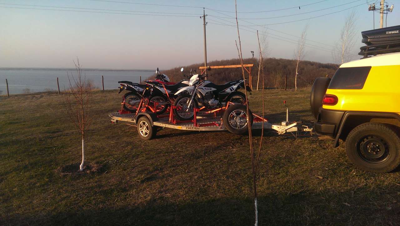

Зацените какой прицепчик я себе соорудил.
Шесть легких мотоциклов помещается или три тяжелых, или два квадрика и два мотоцикла)

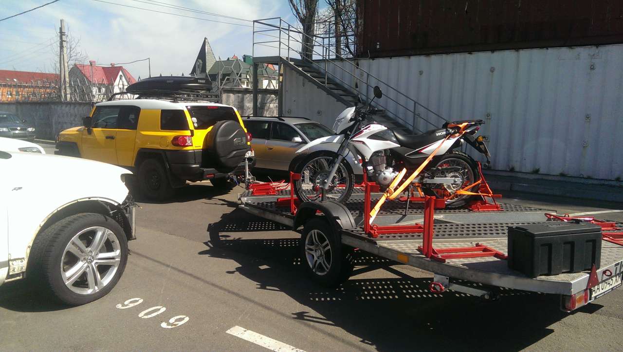

Вот еще фото нашел.

Прицеп для мото и квадров.
Вес прицепа, что за стойки, какая заездная рампа?
Ну и побольше фото кагбэ, а то ничего не понятно, кроме цвета тойоты. Не бойся сумы, не бойся тюрьмы, не бойся ни хлада, ни глада – а бойся единственно только того, кто скажет: Я ЗНАЮ, КАК НАДО!» |
Грузоподъемность тонна. Полная масса 1500кг.
Заезд лесенки две, крепятся в специальную нишу на самом прицепе. Рама наша, все оборудование - оси, аморты, прицепное немецкое. Крепления для мото все съемные и трансформируемые. Фото больше пока нет. Сфотографирую, выложу. За все пр все отдал 36000грн, как по мне очень дешево получился. |
