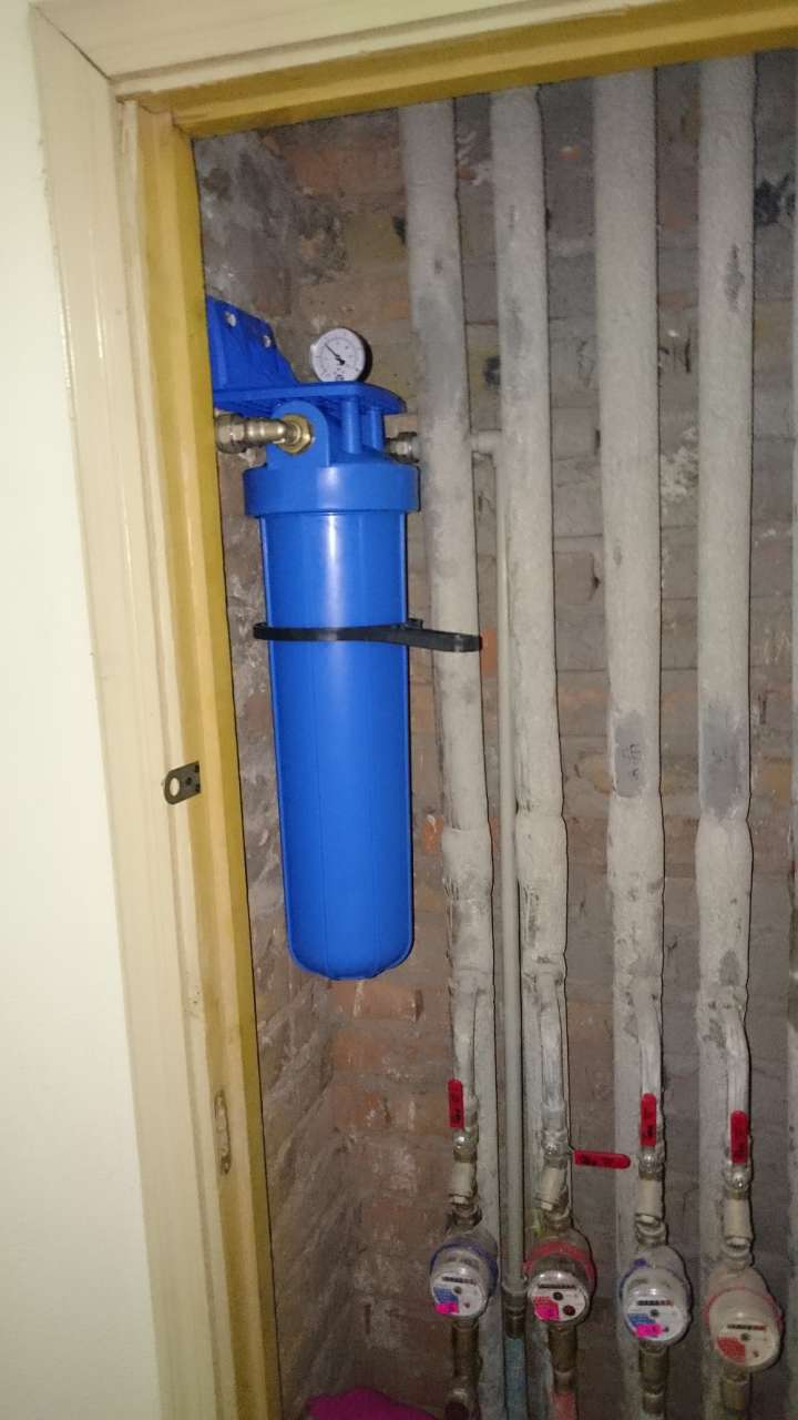

В общем, наконец-то дошли финансы и руки до установки фильтра :) таки следуя советам (спасибо ребята!) начал с ставновки магистрального 20" BigBlue. Выбрал польский AquaFilter из-за цены/качества (по отзывам).
Корпус + Фильтр (Filter One Хлор) обошлись в 2000 грн и установка всего этого дела ровно в 2000 грн (трубы, редуктор, установка).
Будем смотреть. Пока эффект однозначно заметен, вода из желтой, даже бурой, превратилась в прозрачную и пропал неприятный запах. Заявленный ресурс картриджа 30 000 литров. Поглядим на сколько хватит.

Я думал сразу поставить парочку, но вопервых, как видно по фото, нет места, во вторых по стоимости будет ойой. Я и так был удивлен установкой в 2000 грн :))))
Для бытовых целей, вода стала на много приятней. А для питья, мы не ленимся и возим домашную, из скважины (пропущенную через кучу фильтров).
Пока так, а потом как сложится. Или поставлю еще одну колбу и буду юзать пару фильтров разного назначения, или свалю куда-то подальше  Laughing  Laughing  Laughing

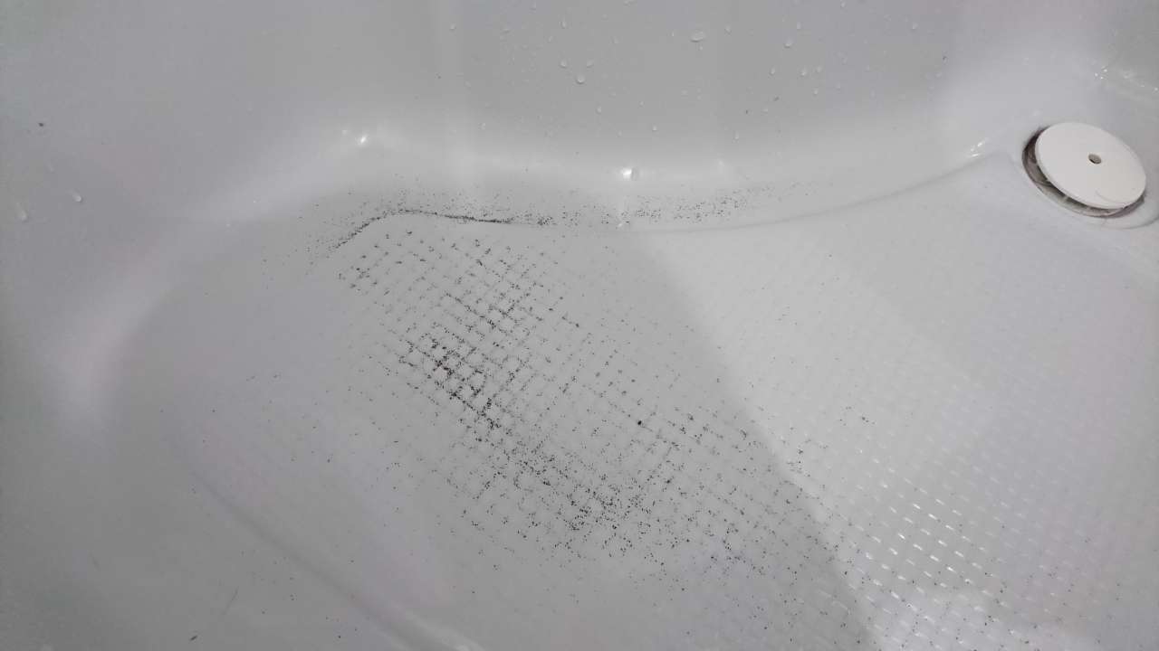

Раскрутил фильтр, т.к. вода в кране хлюпает ужасно. Оказалось не в нем таки дело.
Но внутри... За 4 месяца, очень много чёрного песка, рыжего налета и вонючей слизи.
На фото это я уже раз смыл и потом допер сфоткать Wink
