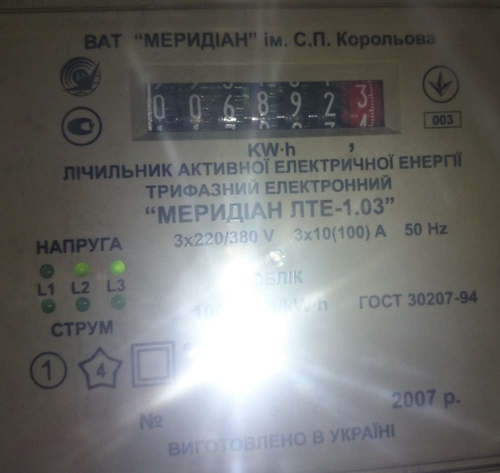

edd0ee320409975b4b63c33132ece8aa.JPG Вот он, волшебный аппарат!

Max Dieand, то, что я и говорила. Это новые счетчики (шестизначный плюс седьмая ячеечка, которая и крутит все время) - мотают как дурные, мне об этом Киевэнерго говорил, когда меняли мой очень старый счетчик и поставили мне не такой, а более старый, но не такой как мой был, чтоб меньше мотало Wink
#1753539»16-03-2015 16:07Как проверить утечки электичества?
Баден, Сорри, но на фото мой счетчик, который считает не более 100 кВт. У родителей другой.

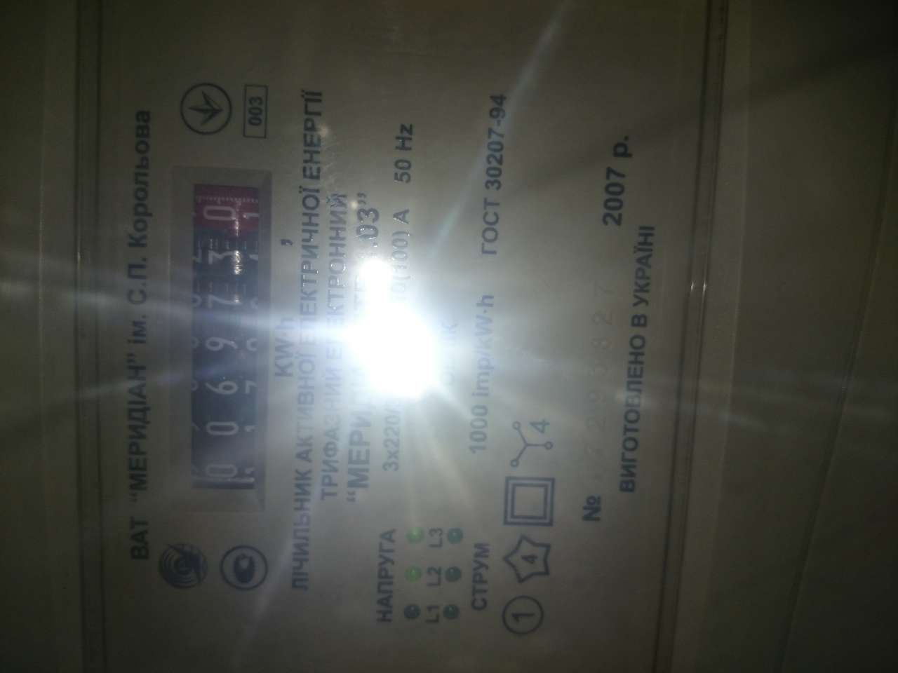

#1753593»16-03-2015 20:50Как проверить утечки электичества?
Магия! Счётчик спустя один месяц с прошлой фотки Wink))
Почетный Волонтер (1)
