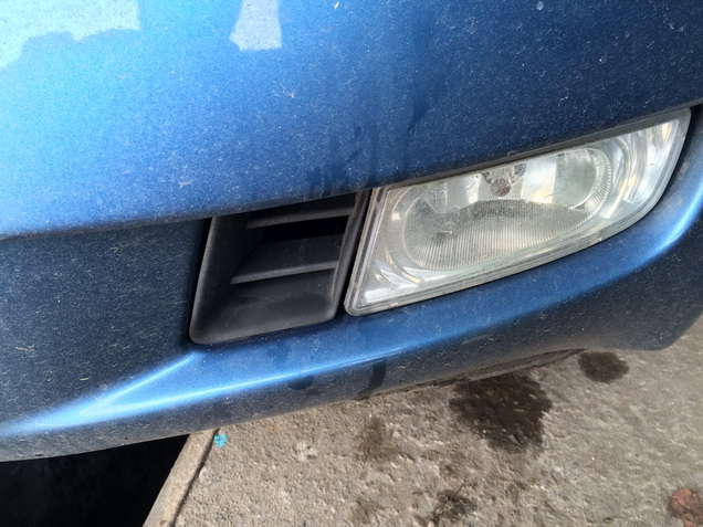

Не могу понять - как демонтировать декоративную заглушку...
В одном месте рекомендуют просто тянуть на себя... Тянул (даже плоскогубцами) - не вытаскивается. Прилагать чрезмерное усилие боязно: а ну как отломается какой-то фиксатор... В другом месте предлагают подлезать снизу, сняв подкрылок... У кого есть опыт замены - поделитесь, пожалуйста...

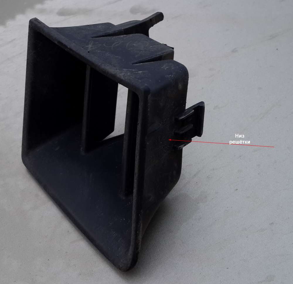

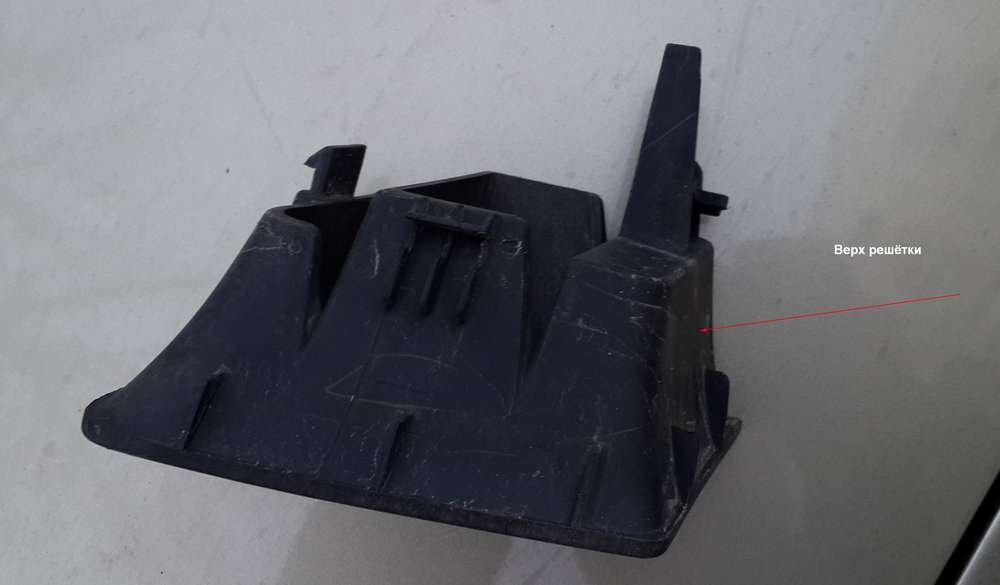

Если не ошибаюсь, там есть защелка, ее надо отогнуть чуть-чуть (менял давно, поэтому не помню, но она там точно есть) – вроде ее видно на первом фото в верху, слева, в вашем случае справа. Если время терпит, то завтра могу глянуть на авто, т.к. сегодня без него.
#1750728»04-03-2015 18:08Замена лампочки в противотуманке Civic 4D (2008)

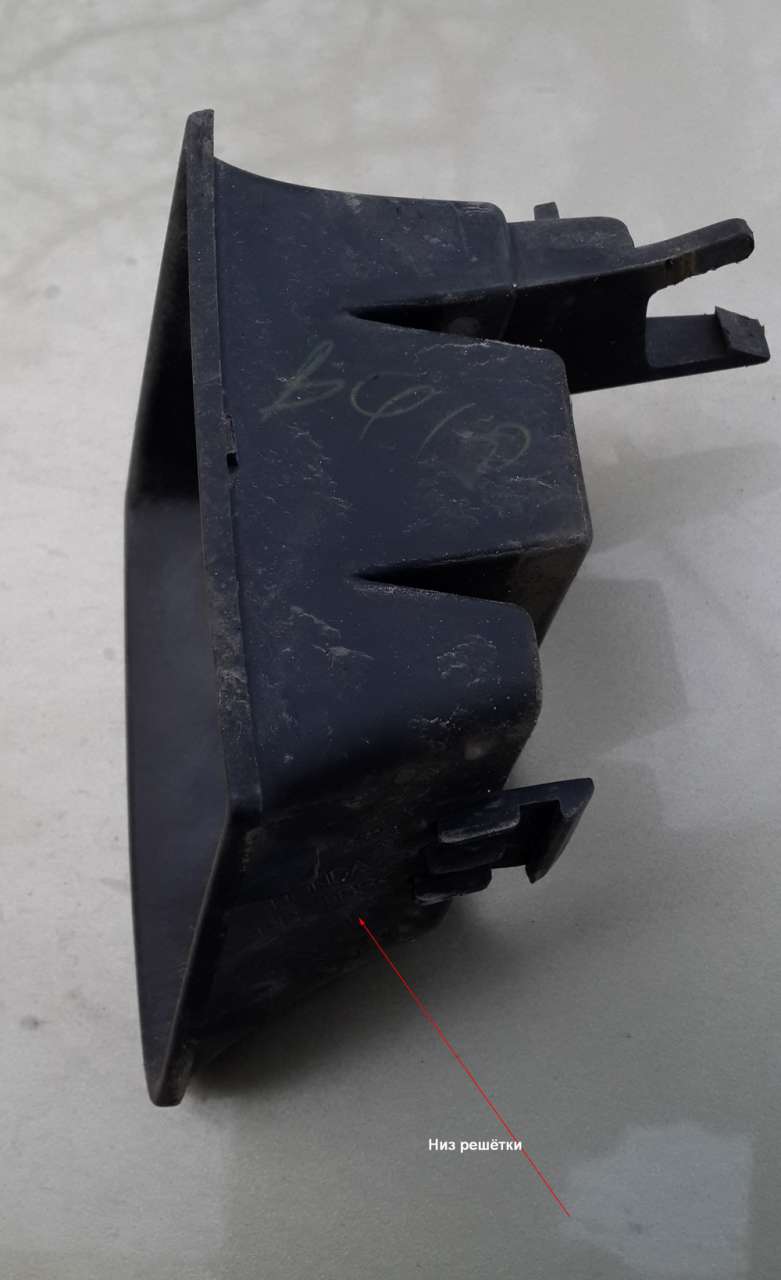

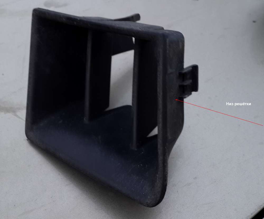

Только сходил и снял свою решётку. Защёлки снизу и со стороны номерного знака.
Может фото помогут:
#1750731»04-03-2015 18:28Замена лампочки в противотуманке Civic 4D (2008)
Молодой, ну, спасибо! Слушайте... как же эти защёлки отгибать?! Ну, нижнюю ещё я понимаю - узким инструментом можно поддеть; но ту, которая сзади... Ведь если просто вытягивать - отломаться же могут. А с обратной стороны подлезть - тот ещё геморрой, из-за такого пустяка.
Long is the way, and hard, that out of hell leads up to light ©
#1750735»04-03-2015 18:38Замена лампочки в противотуманке Civic 4D (2008)
Axiom:Молодой, ну, спасибо! Слушайте... как же эти защёлки отгибать?! Ну, нижнюю ещё я понимаю - узким инструментом можно поддеть; но ту, которая сзади... Ведь если просто вытягивать - отломаться же могут. А с обратной стороны подлезть - тот ещё геморрой, из-за такого пустяка.
Я их не отгибал. Просто двигал туда-сюда, в противоположную сторону от нижней и боковой защёлок, и оно вылезло.
С обратной стороны там никак не подлезть, да и нет смысла.
