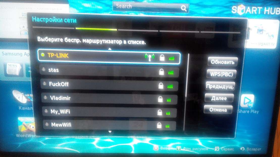

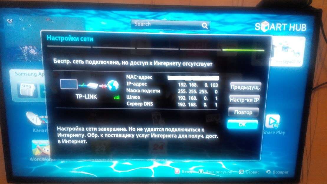

С сегодняшнего дня не могу зайти в интернет через телевизор. Сначала ковырял в настройках , так ничего не нашел. Позвонил провайдеру , говорят что это проблема у всех самсунгов с сегодняшнего дня  Shock  Вот интересно это только у меня такие глюки или у моего провайдера или у всех?

Vorlock:lust, wi-fi или ethernet?
вафля часто выходит из строя от перегрева
по wi-fi ..
получается он видит мой TP-LINK , но дальше не подключает

перегружал сегодня - без изменений.
Вечером позвоню ребяткам из техподдержки, может что-то новое сообщат.
С самого начала думал что тп-линк чего-то хочет ,  потом позвонил в О3 ,  а они "Вы уже 7й 8й кто звонит по этому поводу на счет самсунгов..

#1748643»02-03-2015 16:12Телевизор Samsung интернет вопрос
в общем кое какую информацию нарыл.
И так то что сказал мой провайдер проблема у самсунга ,  а именно официальные телевизоры 2012-2013 года выпуска.
"Просто нет связи с сервером Самсунга , который контролирует запуск приложений.Никакие сбросы в настройках SmartHub и через сервисное меню вам не помогут . Просто ждите пока Самсунг исправит свой сервис и не ломайте ваши ТВ.Неофициальные приложения , у которых этот контроль отключен должны запускаться без всяких проблем. "
В инете уже очень много тем создалось за последние 2дня , кому интересно можете полистать..
к примеру:
http://forum.samez.eu/topic.php?forum=10&topic=102&postid=1424861176
так что будем ждать..
и конечно же всем спасибо кто откликнулся!
Added after 115 hours 40 minutes:
Совсем забыл:   через два дня без каких либо настроек, изменений и тд  всё работает Shock
вот такие бывают дела у самсунгов.
