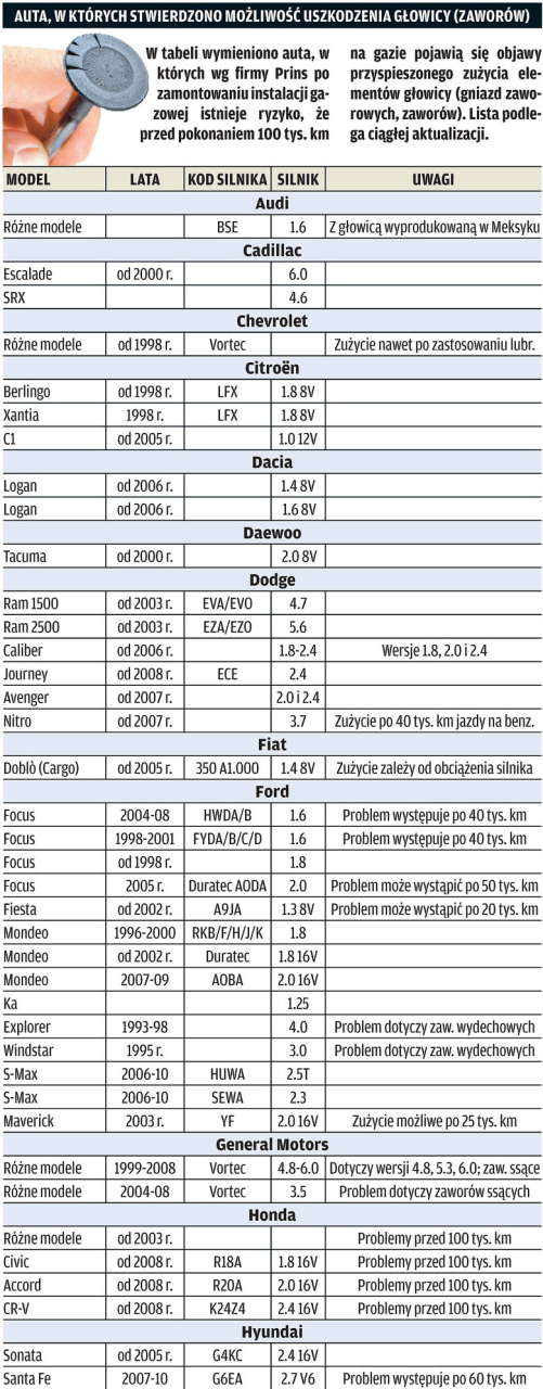

Прінс склав списочок авто з проблемами в гбц http://www.auto-swiat.pl/lpg/ktore-silniki-nie-toleruja-lpg/t7vlf  в посиланні решта марок
#1749727»02-03-2015 10:06ГБО на Honda Jazz
slavko:Прінс склав списочок авто з проблемами в гбц http://www.auto-swiat.pl/lpg/ktore-silniki-nie-toleruja-lpg/t7vlf  в посиланні решта марок
насмешил список страшилок.

slavik_crx:
Моей машины нет, но при этом Лехус 300 с таким же двиглом там есть Very Happy
#1749736»02-03-2015 10:35ГБО на Honda Jazz
Вывод. все двигателя не дохаживают до 100тыс.
бред какой-то. Особенно удивили двигатели серии "R" .

CORTEZ, там написано, що появляються проблеми.
slavik_crx, лиш поділився )

#1749779»02-03-2015 13:03ГБО на Honda Jazz
littlebo, та взагалі то, цей список склала компанія Прінс, не розумію до чого тут гаражні васі)
