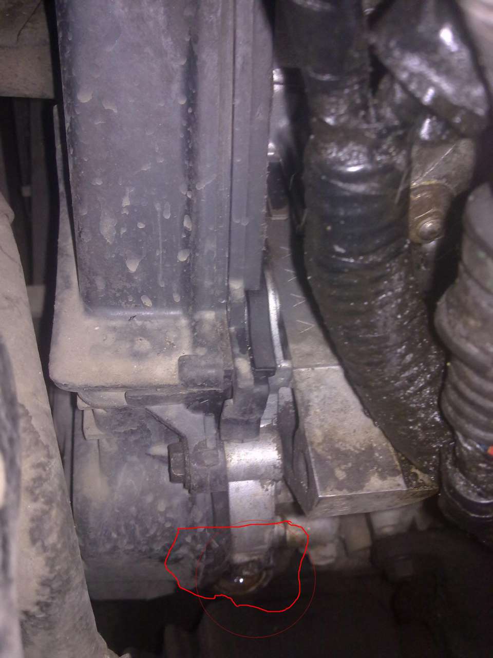

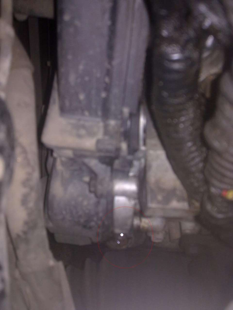

Вообщем история такова
пришлось менять некоторые патрубки после чего была залита вода
короче потом чуть закрутился не слил воду и е залил антифриз и при -1 оно застыло
утром в радиаторе лед патрубки твердые
пытался отогреть снял патрубок который идет от радиатора к блоку двигателя
и из этого отверстия пошла вода
потом после того как радиатор оттаял залил его полным и из этого отверстия опять текла вода
Вообщем может у кого будут варианты что это и как решить проблему
похоже что это попмпа и отверстие вроде бы как под резьбу
f20a4 accord ce7
#1745040»11-02-2015 09:59замерзла жидкость в системе охлаждения
Похоже помпа потекла.Нужно менять.
#1745044»11-02-2015 10:09замерзла жидкость в системе охлаждения
молись, чтобы блок не порвало!!!!!
#1745135»11-02-2015 14:14замерзла жидкость в системе охлаждения
именно этим и занимаюсь
я просто думаю обойдусь ли я только этим или еще что надо будет менять
что будет если закрутить это отверстие что бы доехать до СТО
#1745156»11-02-2015 15:56замерзла жидкость в системе охлаждения
Androll:молись, чтобы блок не порвало!!!!!
видел стоимость этих моторов - дешевле грибов))))
Added after 5 minutes:
baush:именно этим и занимаюсь
будь мужиком!))) залей уровень воды и едь на СТО, в принцыпе я бы под такой шум заменил бы ремень ГРМ и ролики! При наличии тырнета можно и самому всё заменить, сложно будет открутить только шкив коленвала (это если соберешься менять ремень ГРМ) надо рычаг хороший и два человека, ну или спец ключ.
Added after 7 minutes:
baush, вот инфа с картинками по замене http://autogear.ru/enc/honda/158/ но лучше найди мануал для Роверов он русском там вАще фсё чётко описано....
Added after 9 minutes:
Помпа на хонде странный предмет... можно банально ремень снять и она потечет))))
(095)424-05-21
#1751421»06-03-2015 17:09замерзла жидкость в системе охлаждения
на всякий случай
http://lvov.lv.olx.ua/obyavlenie/prodam-motor-honda-prelude-accord-mod-f20a4-motor-v-dealnomu-stan-IDa2QwX.html
Very Happy
#1751477»06-03-2015 20:18замерзла жидкость в системе охлаждения
да спасибо все обошлось заменой помпы
