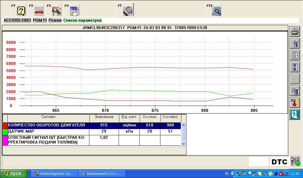

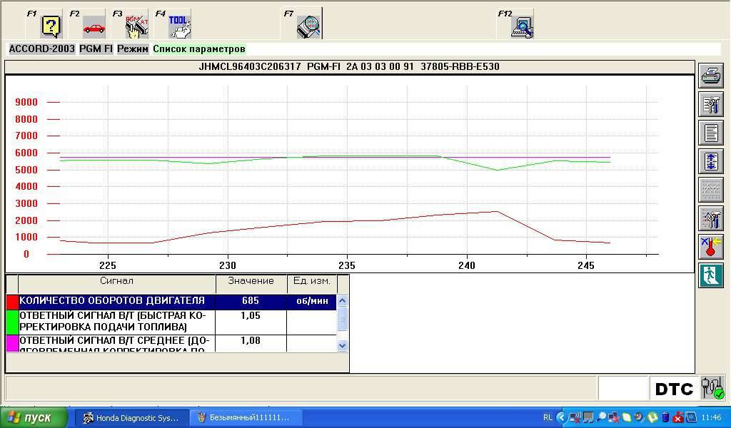

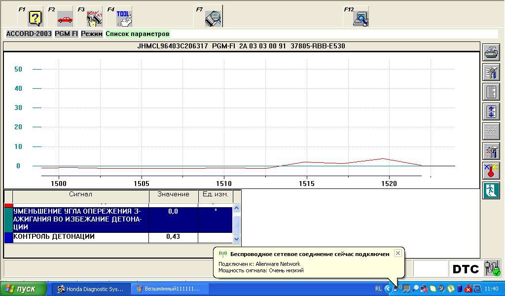

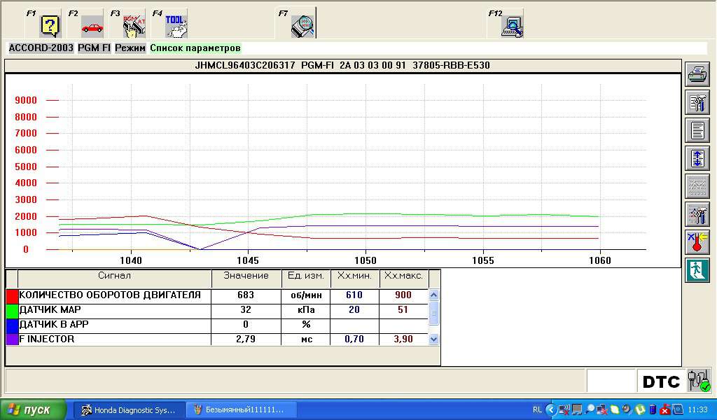

#1743642»09-02-2015 09:10P0171 Слишком бедная смесь
Посмотрел я логи на ХХ , чего-то смертельного не заметил. Малюнок прилагаю. Посмотрел графики на педалировании при ХХ тоже ничего смертельного.  Смущает правда разряжение на впуске, на неитрали или паркинге оно около 30 , при втыкании драива поднимается до 35-36, я так понимаю это многовато

#1744341»09-02-2015 11:12P0171 Слишком бедная смесь
Что за прога такое рисует ?
AI****AI
AI****MI
#1744353»09-02-2015 11:26P0171 Слишком бедная смесь
AlexAA, HDS  Voronmetro, ты даёшь нагрузку, давка просаживается, мозг начинает форсы пошире открывать чтоб при меньшей давке больше налить и ты это видишь как коррекцию.  Посмотри время открытия форсы на живой тачке и на своей. то что коррекция после смены насоса ушла в норму говорит о том что это он.
