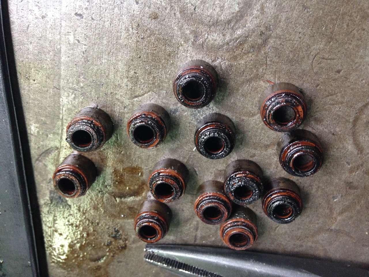

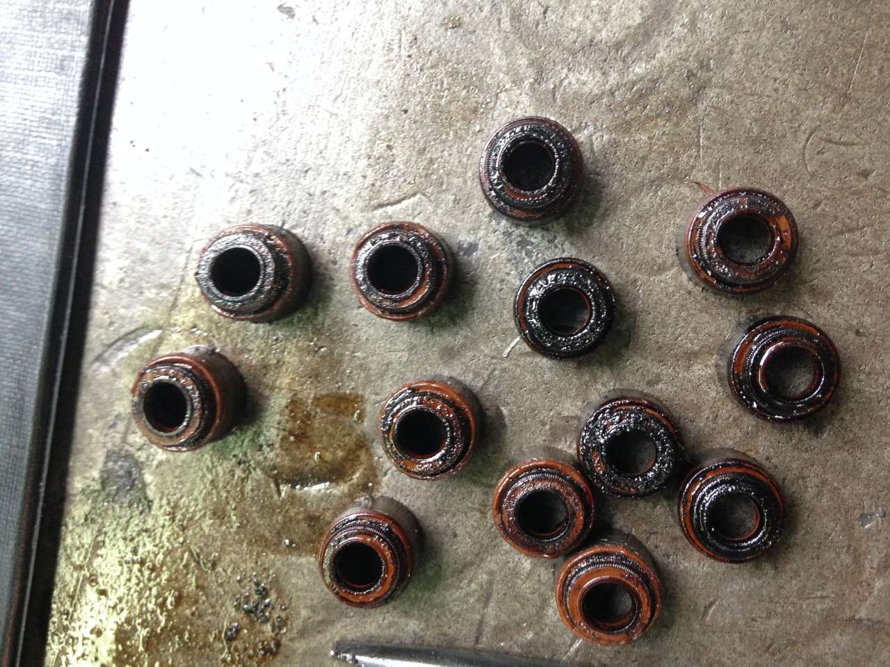

Accord 03 TS
А шо по деньгам встала именно замена?
100 уе и день работы
Accord 03 TS |
выглядеть они могут и так-же, как новые, но вот по жесткости будут сильно отличаться, из-за чего и будут пускать
голову не скидывали? |
kreker32, В этом не было необходимости, посмотрели что с зазорами, постели валов и собрали назад )
Accord 03 TS |
Voronmetro, чем клапана держали?
kreker32, Поршнем, не игрались с подпором веревками / воздухом и т.д. сняли боковую крышку, крути коленван в волю. Поршень в ВМТ , клапан не проваливается
Accord 03 TS |
Та нах ту крышку снимать то ?? Свечу разбил, приварил трубку да компрессором пшик и готово ! Шо там мотор на 230к , нульц ? =)
Хотите ускорить вашу Хонду ? Пишите !
Я когдато на сивке менял. Зря выкинутые бабки. У хондовских моторов масло через маслосъемные колпачки почти не улетает (даже если они вхлам!).
менял на пробеге ~250 тыщ (по одометру) З.Ы. у бати на сивке с пробегом под 400 тыщ - еще никто ничо не менял - масло от замены до замены стоит как вкопаное! Лошадиные силы продают автомобиль, а крутящий момент выигрывает гонки |
littlebo, Ну время позволяло ее снять, да и правильнее это как-то. По двиглу +/- норм, есть вопрос к постелям валов, но то скорее заморочки чем проблема )))
Accord 03 TS |
Androll:
З.Ы. у бати на сивке с пробегом под 400 тыщ - еще никто ничо не менял - масло от замены до замены стоит как вкопаное! Ні синку-це фантастика! |
Androll:Я когдато на сивке менял. Зря выкинутые бабки. У хондовских моторов масло через маслосъемные колпачки почти не улетает (даже если они вхлам!).
так когда то было?))) сейчас уже не то....менял на пробеге ~250 тыщ (по одометру) З.Ы. у бати на сивке с пробегом под 400 тыщ - еще никто ничо не менял - масло от замены до замены стоит как вкопаное! И вроде все достаточно п..дато, но всё равно какая-то х..ня!
