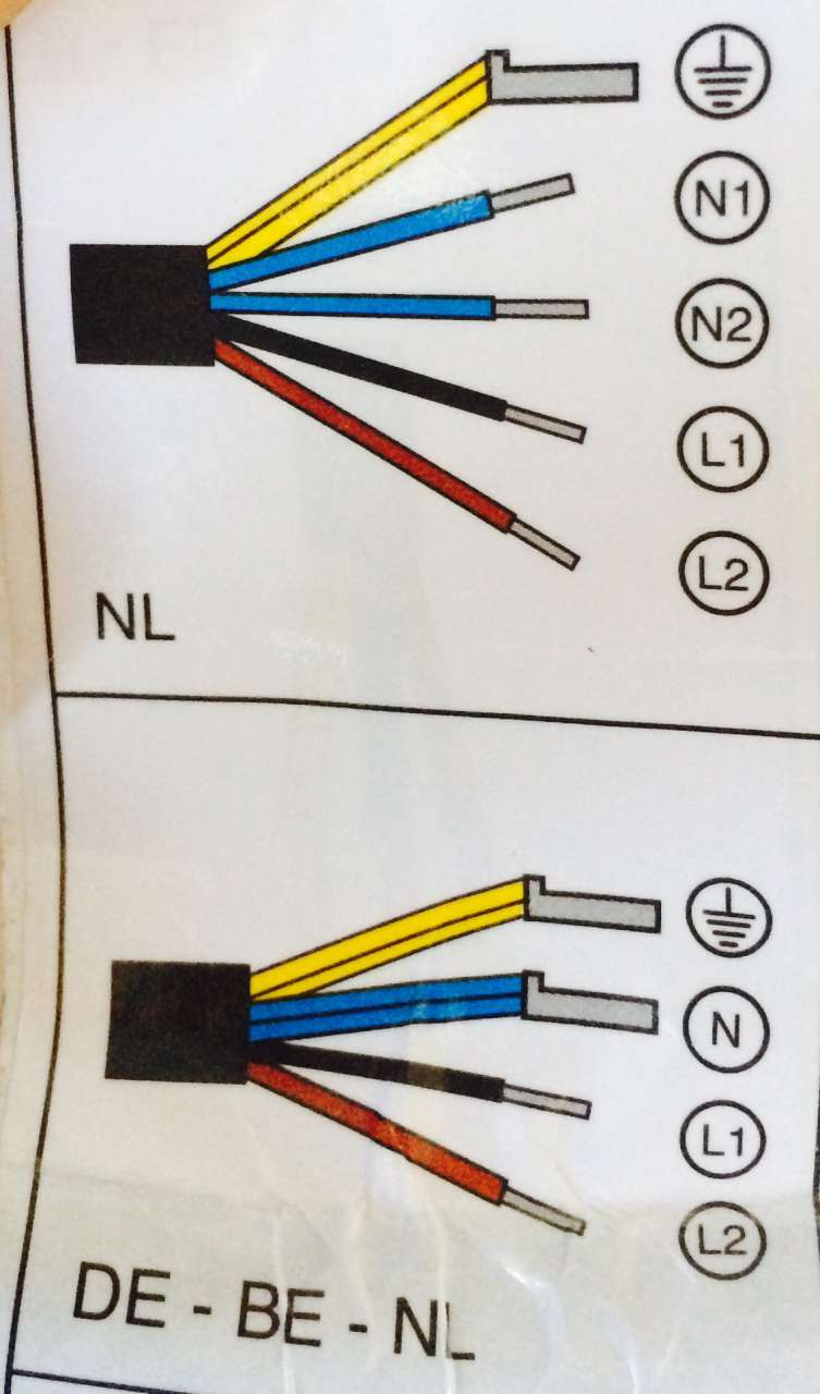

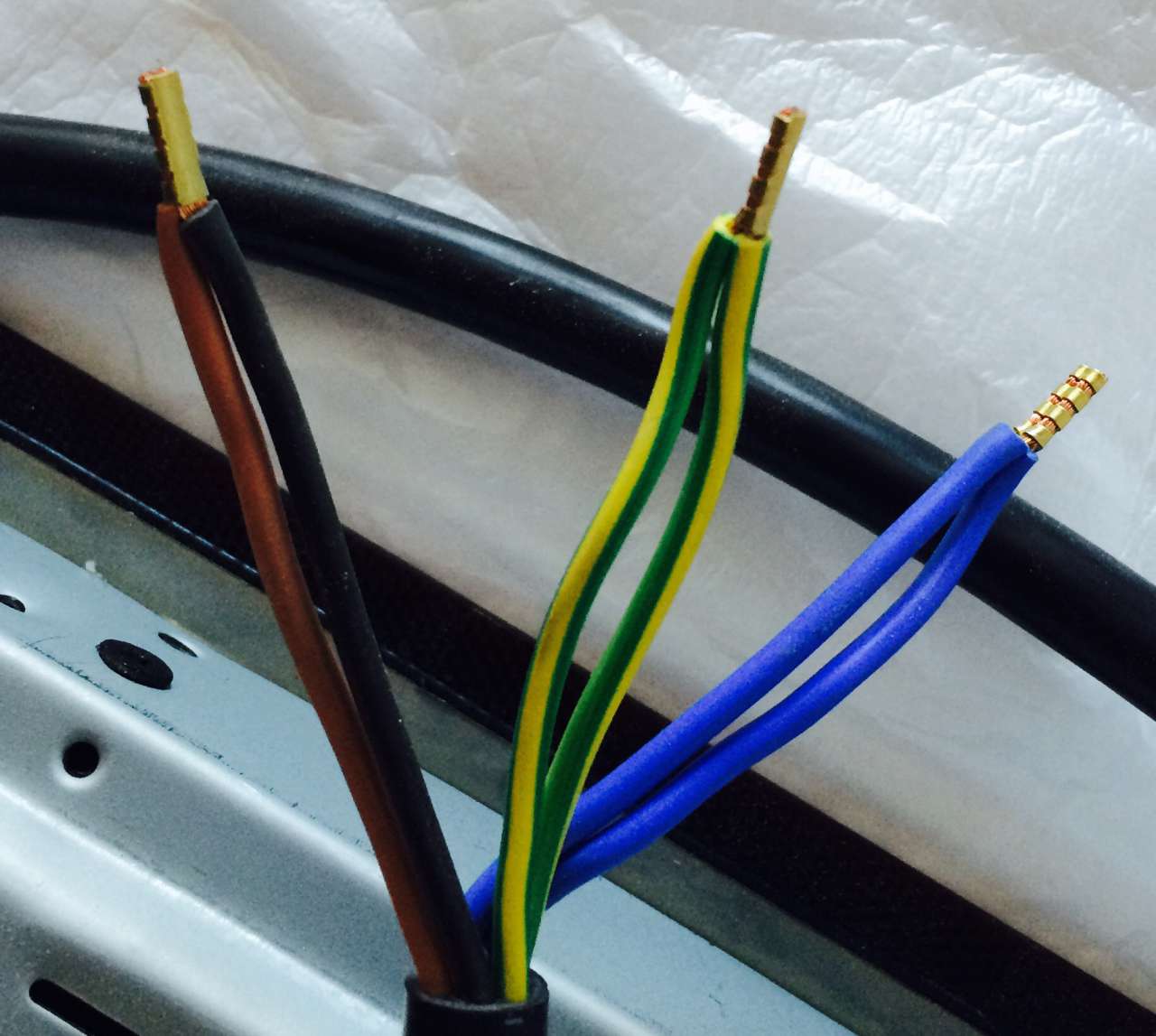

Камрады, новый вопрос. Хочу подключить варочную поверхность.
Из кабеля торчат следующие жилы:
Черный и коричневый (соединены вместе)
Два желтозеленых (соединены вместе)
Два синих (соединины вместе)

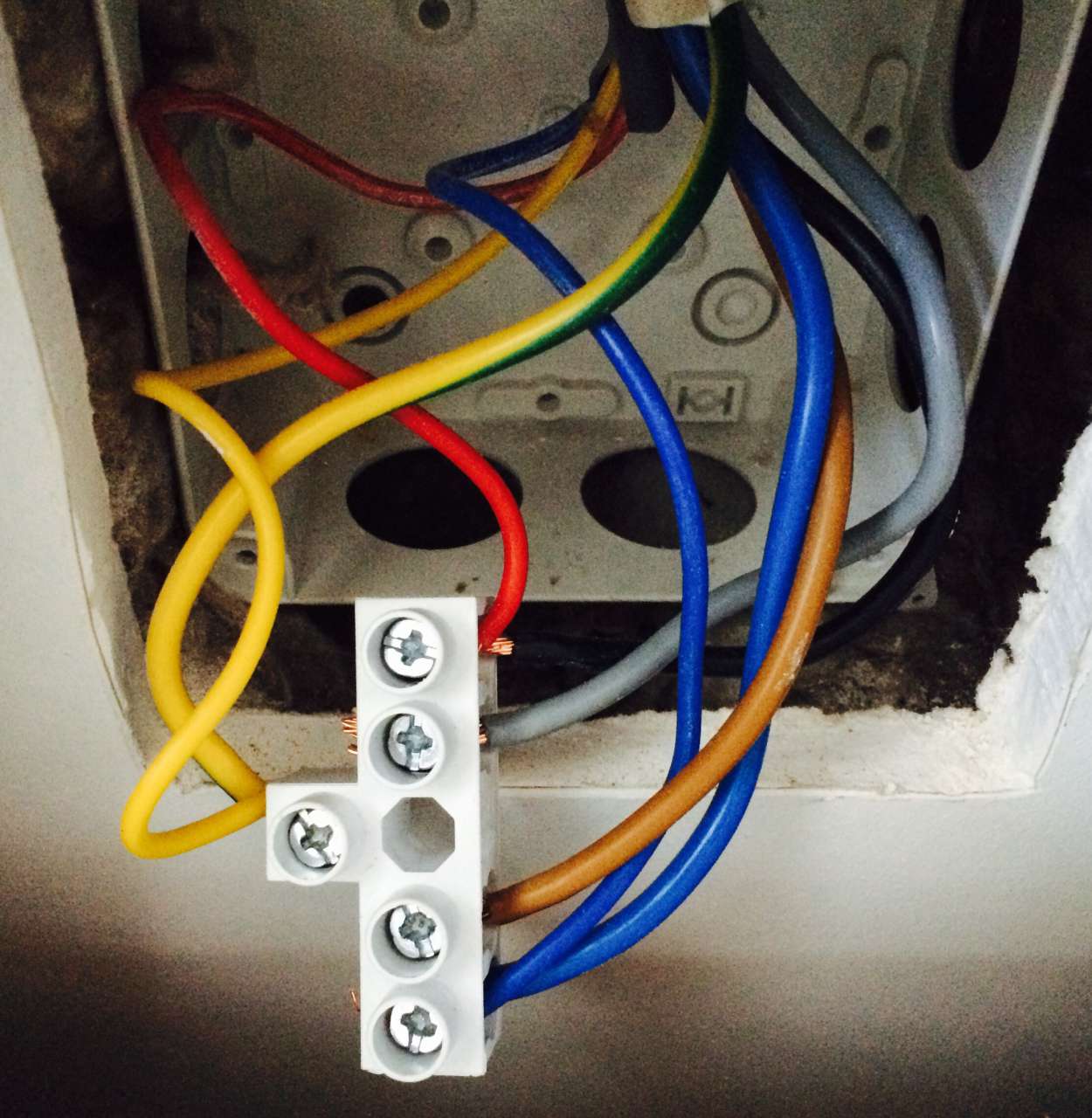

Из стены колодка
Красный и черный (соединены вместе)
Серый
Коричневый
Два синих (соединены вместе)
Я правильно понимаю, что рассоединяю черный и коричневый плиты и соединяю:
черный плиты к черному и красному подводки
Коричневый плиты к коричневому подводки
Синие к синим
Желтозеленые к желтозеленым
И на колодке остаются подводка серая без подключения к плите?

Значицо фаза красный и черный, серый, коричневый.
#1730935»14-12-2014 12:56Электрики, нужна консультация по подключение варочной поверхности
вот и славненько  цепляй их на любые провода к поверхности  коме!!!   СИНЕГО И ЖЁЛТО ЗЕЛЁНОГО,,

Студент, Саня, прокомментируй коробку, которая в гипсокартоновой стене: в нее приходят два кабеля, один черный 3 провода и второй белый 5 проводов?
#1730940»14-12-2014 13:01Электрики, нужна консультация по подключение варочной поверхности
Aleks_Gomel, Брат, у него с гипса торчит..
2 а синих ноль  2а цветных  земля
 красный коричневый  фазы..

Студент, тада цепляй:
поверхность желто-зеленый -> коробка желто-зеленый
поверхность синий -> коробка синий
поверхность черный+коричневый -> коробка коричневый
#1730944»14-12-2014 13:06Электрики, нужна консультация по подключение варочной поверхности
Из стены торчит 2 провода. В первом жилы красная синяя желтая, и из второго жилы черная коричневая серая синяя и желтозеленая.
#1730948»14-12-2014 13:14Электрики, нужна консультация по подключение варочной поверхности

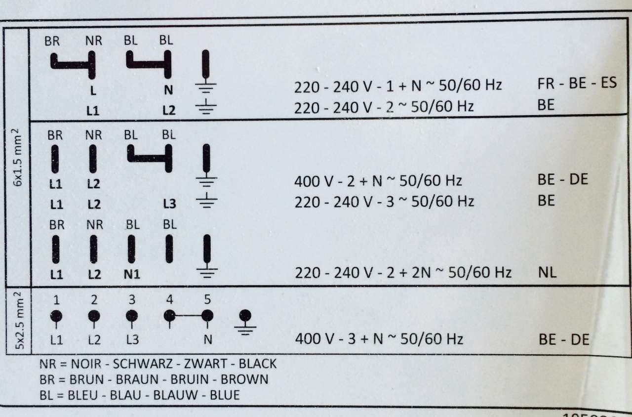

Студент, Саня, (пока разбираемся с коробкой в стене) рекомендую тебе подключение по вариату BE -DE, т.е. поверхность запитать по двум фазам, тем более вывод у тебя под это уже предназначен (рассоедини черный и коричневый). А на оставшуюся третью фазу нагрузить твои водонагреватели.
Added after 4 minutes:
Студент:Из стены торчит 2 провода. В первом жилы красная синяя желтая, и из второго жилы черная коричневая серая синяя и желтозеленая.
Саня, я, конечно уже не столь зорок, на не на столько. Я вижу ДВА КАБЕЛЯ И ВОСЕМЬ ПРОВОДОВ. Иди открой щиток и сфотографируй отходящие провода от автомата эл.плиты!

Все правильно, 8 проводовов. Два кабеля, 3 и 5.
#1730956»14-12-2014 13:45Электрики, нужна консультация по подключение варочной поверхности
- подозреваю, что черный кабель - отходящий, например, на вытяжку. Убедиться в этом можно выключив АВ плиты и посмотрев где пропадет напряжение,
- подключать советую по 2х фазной схеме: синие провода к синим, ЖЗ к ЖЗ, коричневый к коричневому, черный плиты к серому коробки,
- т.о. одна фаза сети останется незадействованной, на нее и нагрузишь свои водонагреватели. Понятно, что это может потребовать определенных перекоммутаций в щитке,
- создается впечатление, что многопроволочные провода у тебя не опрессованы, что недопустимо. Опрессуй все многожилы наконечниками, так, как это сделано на выводах электоплиты.

Aleks_Gomel:-
Опрессовал, подключил. Все работает. Жив, цел )))
Всем спасибо, можно клозедировать.
