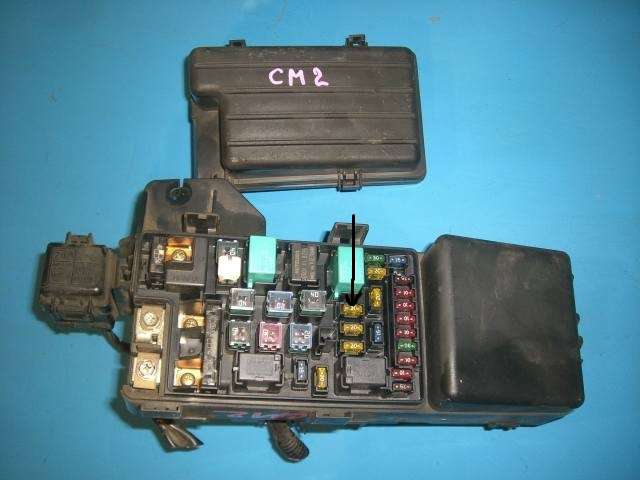

Подскажите, какой именно предохранитель отвечает за омыватель (аккорд 7)?

ФАБЕРЖЕ:омыватель фар
То что предохранитель омывателя это я понял. Интересует, какой по счету этот предохранитель (я так понял что в блоке под капотом)? Он отвечает только за омывалку или еще что-то? Added after 1 minutes: Извиняюсь, увеличил изображение, первая часть вопроса с повестки дня снята. Вторая часть-актуальна |
Санек, за омывалку, все остальное работает, Саша Voronmetro уже полтора года так ездит, я на зиму вынимаю предохранитель, в этот раз провтыкал и не слил летнюю омывайку
