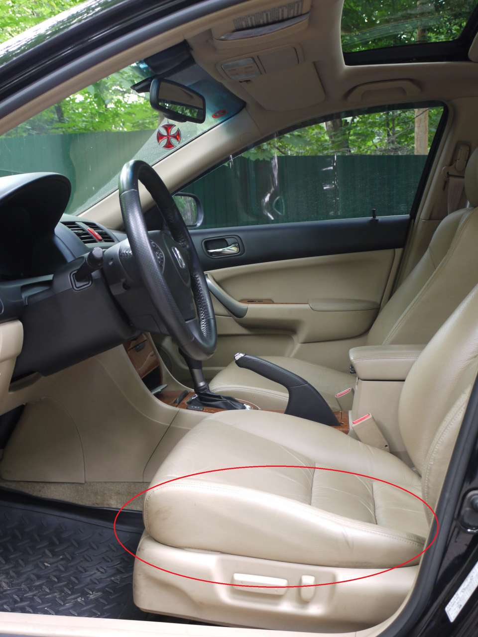

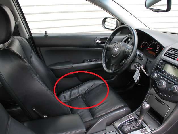

Проблема в теме.
Сидение видительское Аккорд ЦЛ7/ЦЛ9, екзекутив.
На фото изображено проблемное место. Фото НЕ мои, просто для наглядности.
Со временем просела нижняя левая боковина.
Как самому поднять/восстановить?
Нужно ли обязательно снимать сиденье?
Что подложить?
У кого есть опыт самостоятельного ремонта - поделитесь.
Спасибо!

Как снять обшивку выяснил вроде - снимать сидуху я так понял не обязательно.
Теперь вопрос, что подложить? Поролон подойдёт или тоже быстро усядется? Там ведь какой-ир спец. материал.

поролон очень быстро продавится и осыплется. нужно специальный жесткий полимер. есть люди, которые занимаются такого рода делом, погугли.

Узнавал - полимер нужно изнутри ремонтировать - продавливается. Весной буду делать. Нужно сидение снимать - пока холодно- отложу на по-теплее.

снять сиденье это первое. В вашем случает гемора не много ибо не надо снимать всю оббивку кресла слава богу. Тот продавленный край распоковать и завернуть. Увидите паралоновый каркас. По его размеру вырезать макет. С материалом конечно не паролон ибо он просядет. Не сразу конечно но просядет, я брал что то типа войлочного кавролина такой ворсистый. И чтобы он держался весь трафарет промазал клеем резиновым в банке и приклеил к паралоновому каркасу. Собрать.
В ателье сделают то же самое)))))
