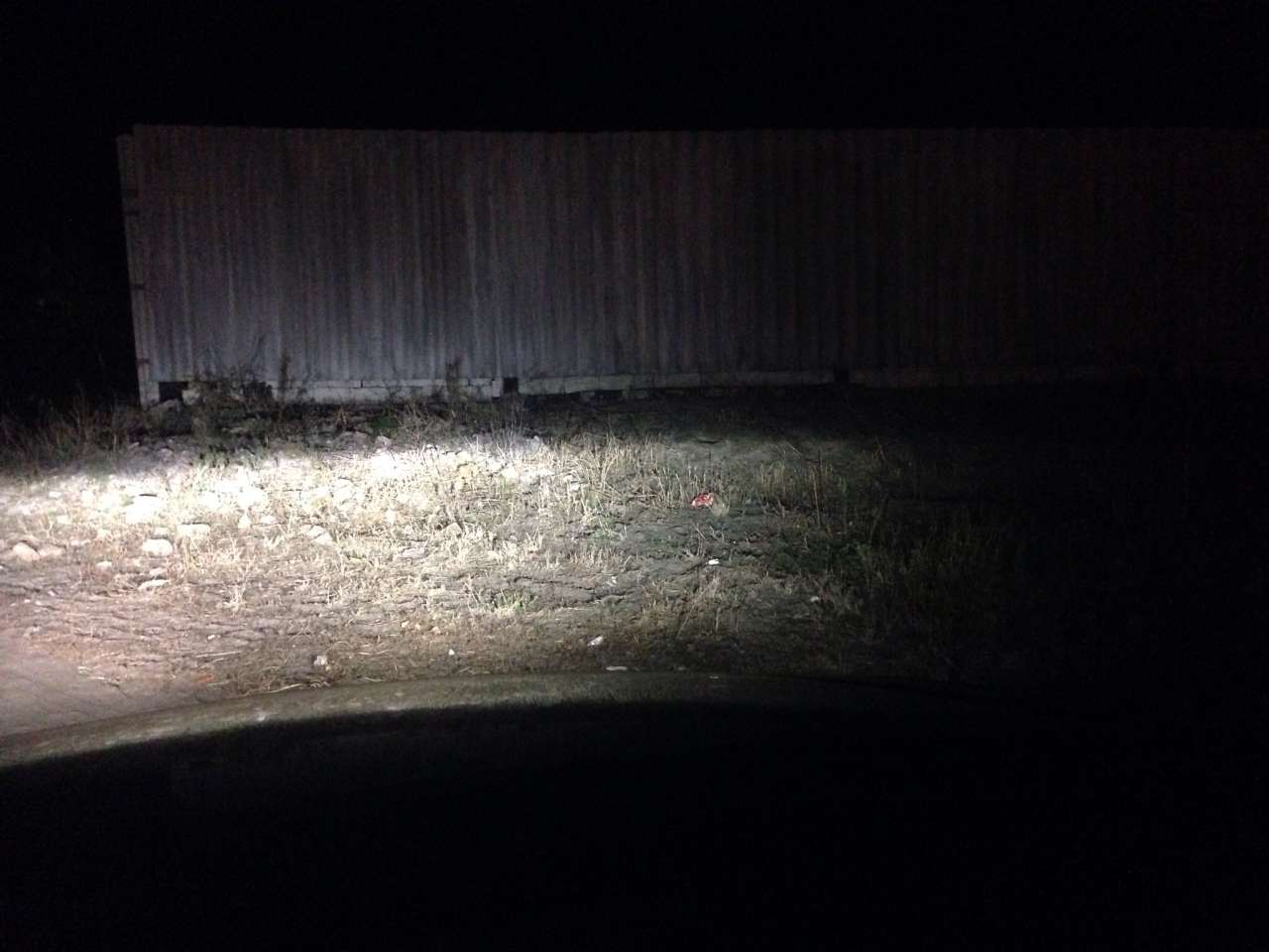

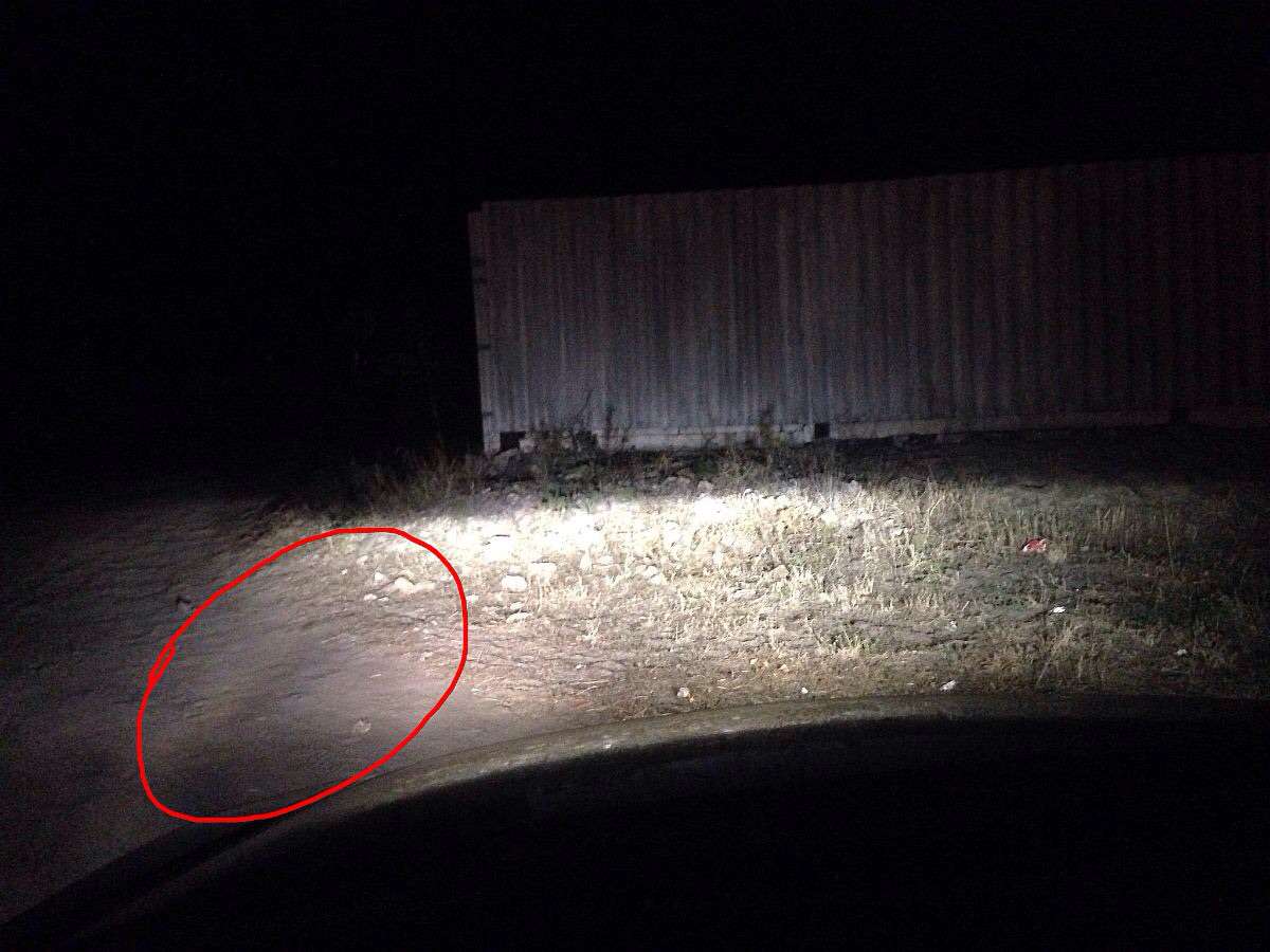

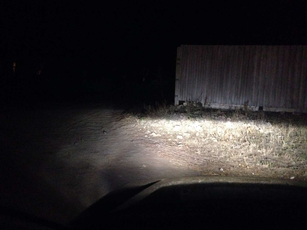

Сегодня заметил как пятнышко на ковре света от левой фары, вроде света хватает, но думаю как там поживаю отражатели линз, может выгорели. Когда светит прямо на стену - кажется что от левой фары больше радужных разводов. Ксенон работает четко, лампам 1 год, хороший филипс d2s.

А куда это она у тебя светит? Не низко ли?

san4ez, не-не, свет иногда регулирую, это просто так сфотографировал.

выложил фотки света в своем дневнике

А темное пятно на первом фото похоже было от пота левой фары)
