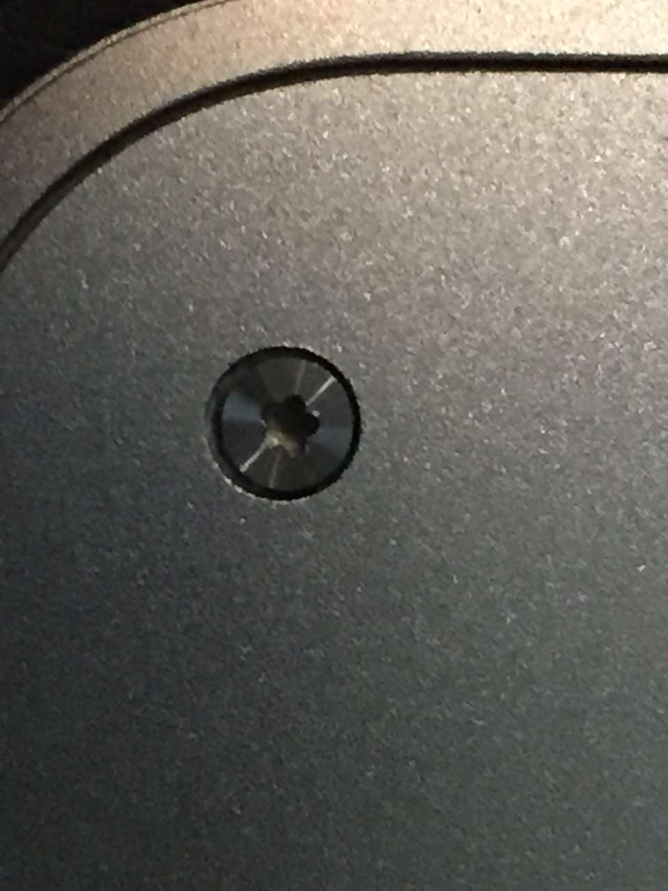

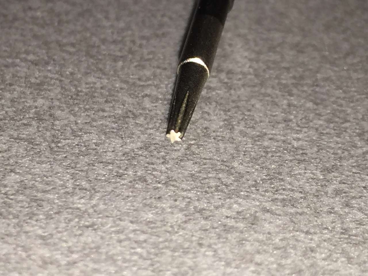

Dimm:lbvsx, а как он снимет крышку в полевых условиях без спец отвертки?
Там обычный "крест", только очень мелкий. На Ланке часы в мастерских чинят? Самое оно.. Но если отключается то одно, то другое - какая-то шина на материнке. Может, тараканы тропические? ) PS А еще удивляются, почему в Индии никак не могут прижиться общепризнанные бренды. Практичные люди однако |
точно, никаких "обычных" крестов, уже второй год
Живи сьогодні ;) |
tarsan:точно, никаких "обычных" крестов, уже второй год
ага, а учитывая что мой Air 11 года, то больше. Don't Worry, Be Happy! |
Dimm, на эирах больше, но речь-то о Про
