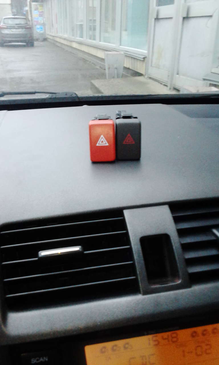

Собственно, пришло мне в голову поменять кнопку аварийки (моя рабочая полностью - цвет поднадоел) - на чёрную, как на фото.
Нужна кнопка аварийки Аcura TSX чёрная.
Кто предложит по вменяемой цене?
Возможно с моей доплатой и обменом на мою кнопку...
Буду благодарен за предложения.

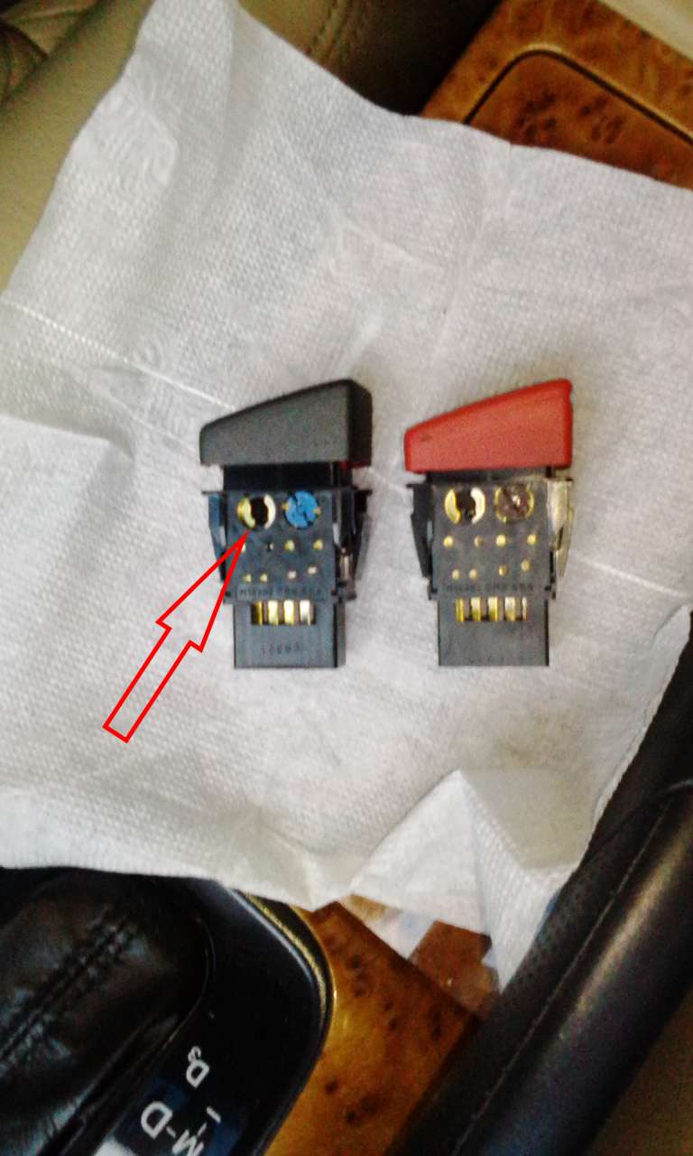

на большинстве TSX кнопка шла вместе с сигнализатором ремня пассажира, а вот на американских аккордах были все черные кнопки и без сигнализатора.
Added after 1 minutes: Don't Worry, Be Happy! |
Блин, да... запутался уже.... говорили вроде с ТСИкс...
Maximil, TSX тоже были разные, рестайлы, дорестайлы, с мониторами и без. Поэтому кнопки там везде разные.

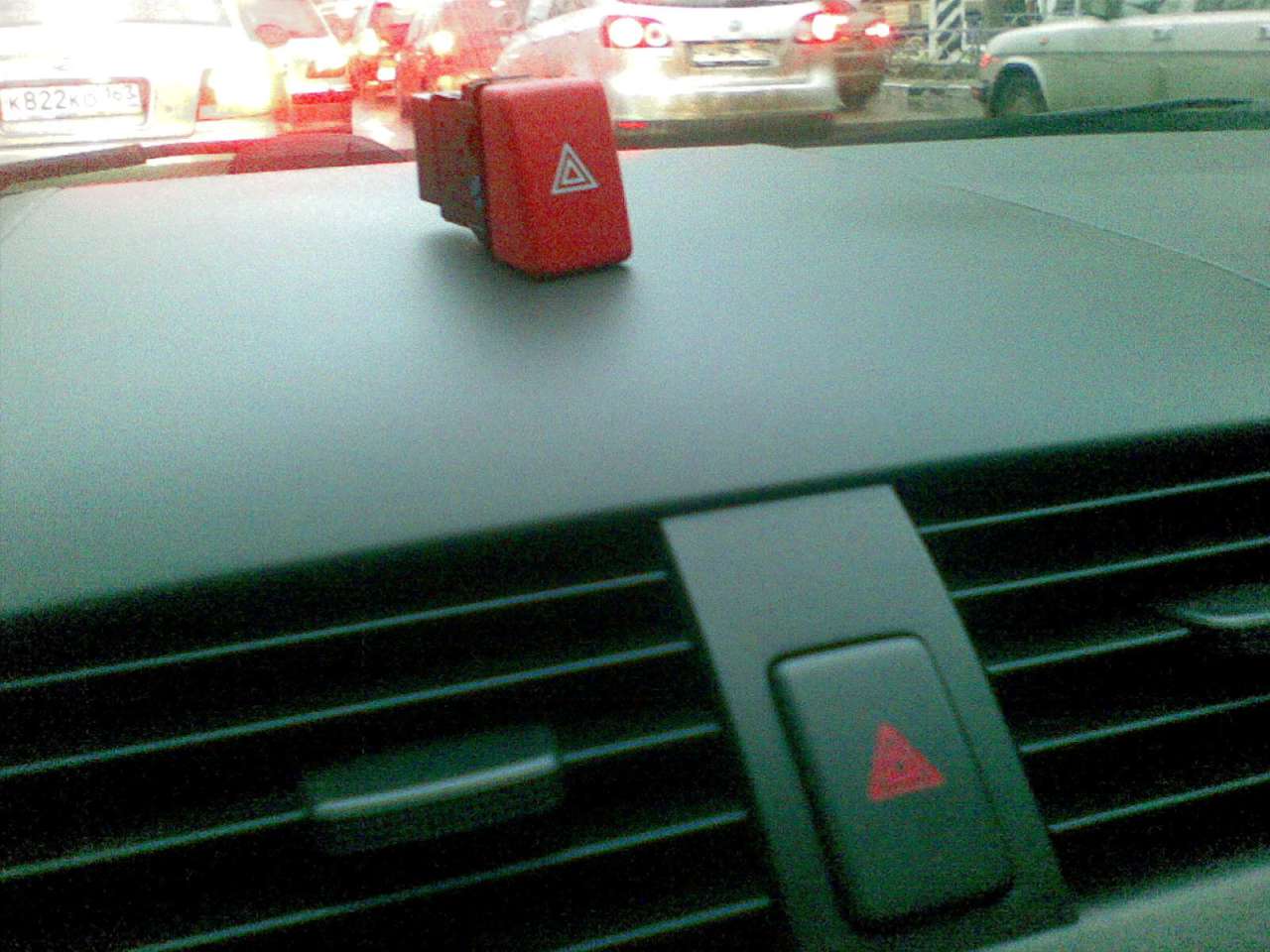

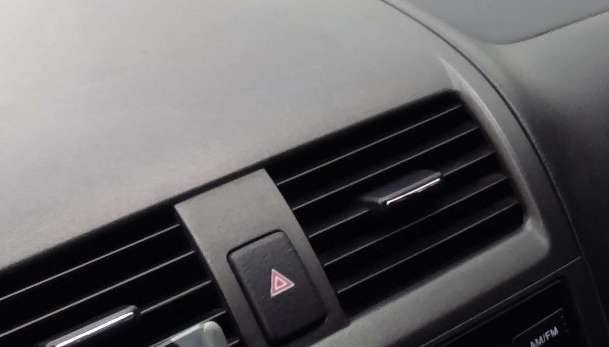

я себе красил)))
в черный мат))) The life is a way! |
О...
Тоже интересное решение. А чем красили и как быть с треугольником - как его не закрасить, чтоб моргал? Есть фото с лечшим качеством, чтобы увеличить кнопку можно было? Скиньте плиз. |

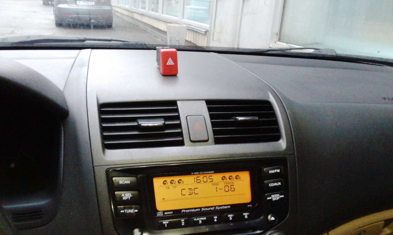

Спасибо за фото!

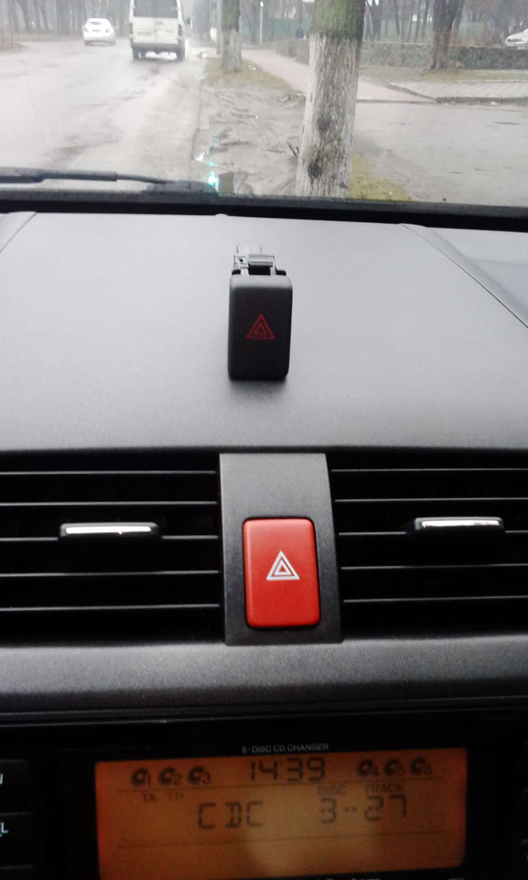

Несколько вопросов с позволения: Красили в 1 слой? С грунтом или без? Сами красили? Слегка смущают некоторые неровности в покраске (бугорки краски) - насколько вживую они бросаются в глаза?. А так в салоне смотрится отлично! Думаю может и себе задуть, раз пошла такая пьянка :-) Added after 146 hours 28 minutes: Dimm:на американце седан/купе 03-08 стояли такие 35510SDAA01
http://www.lingshondaparts.com/honda_car_parts_selection.php?block_01=17SDA01&block_02=B__1110&block_03=3039 на Exist - 275 грн. Сегодня заказал - надеюсь подойдёт. Приедет - отпишу. |
Maximil, да, отпишись плз, подошла нет .. и если получиться фото сделать установленной - буду благодарен..

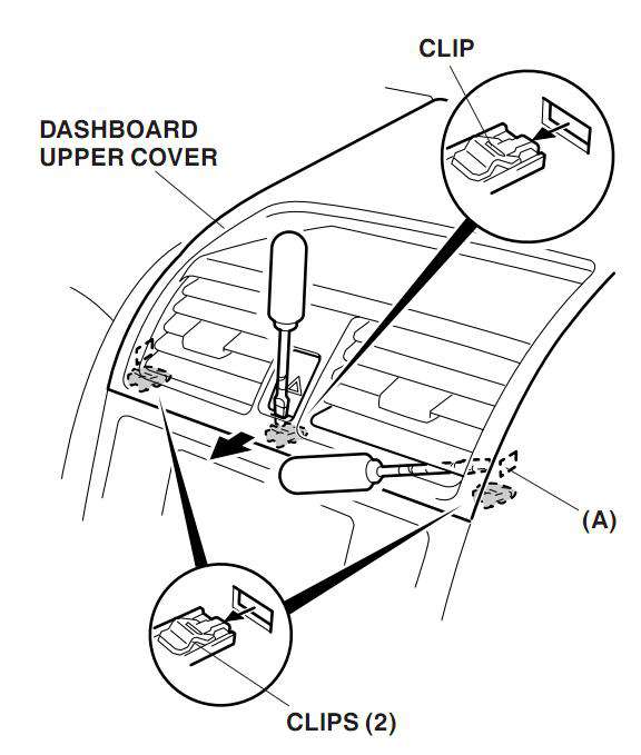

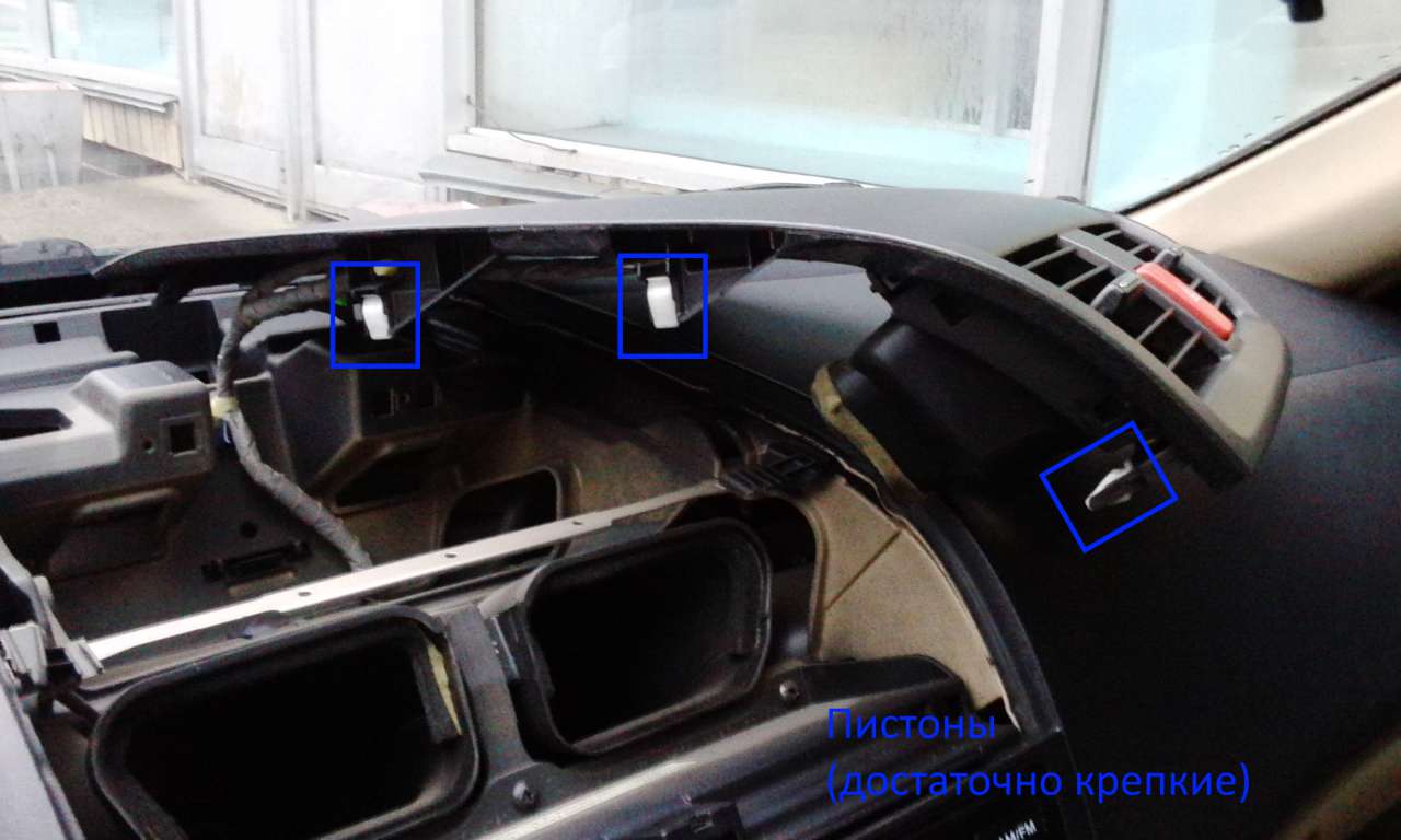

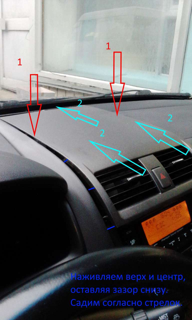

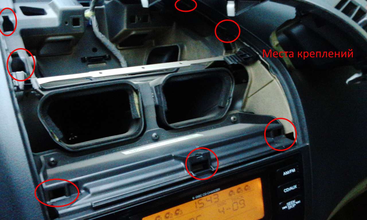

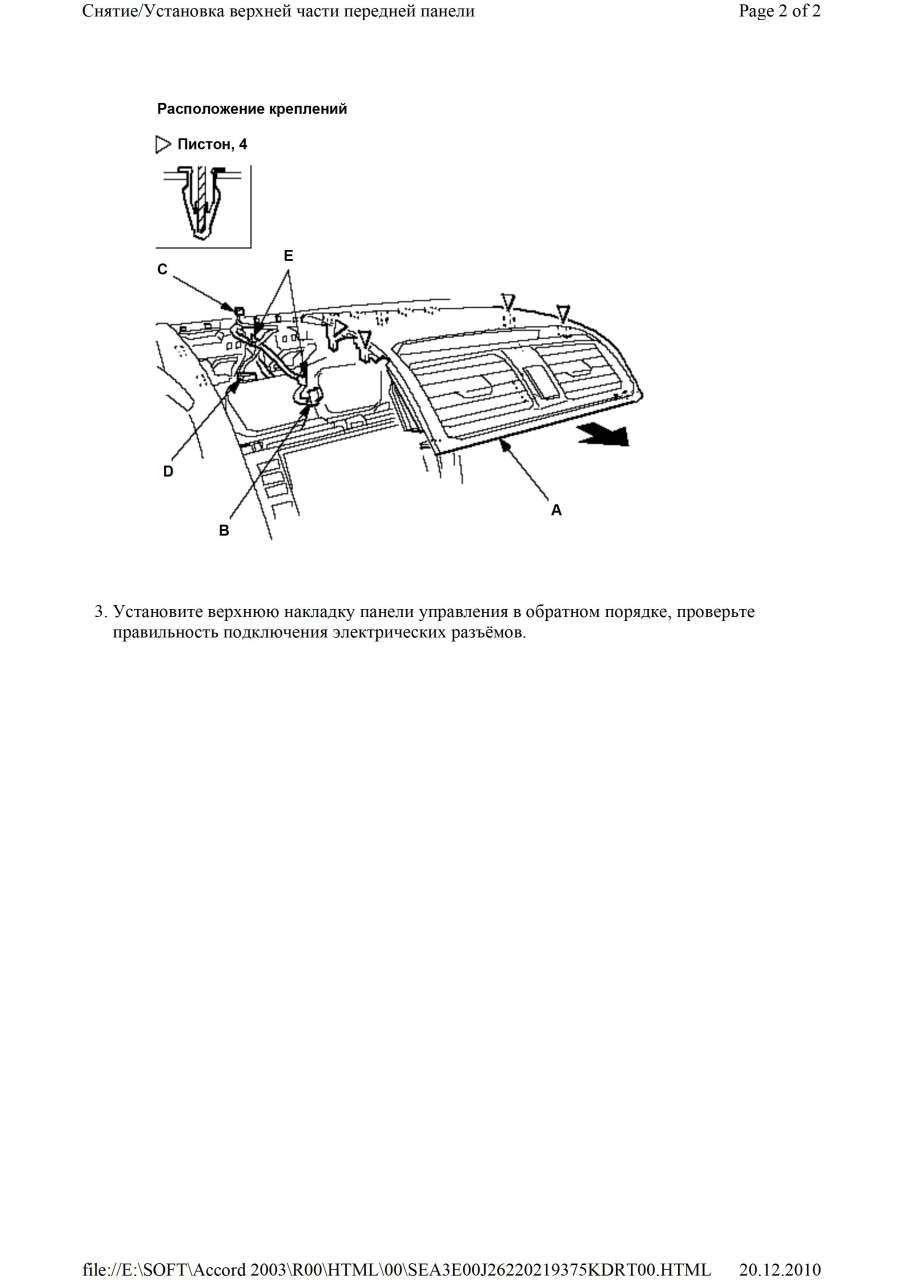

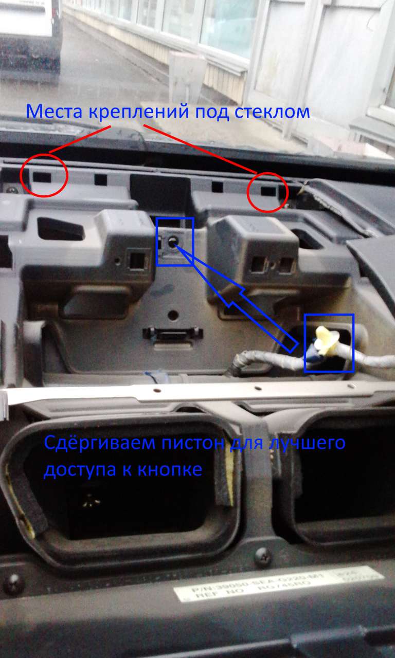

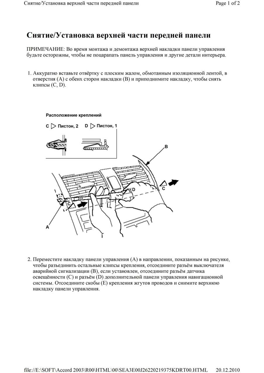

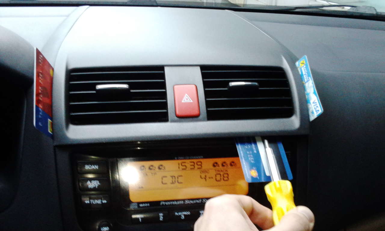

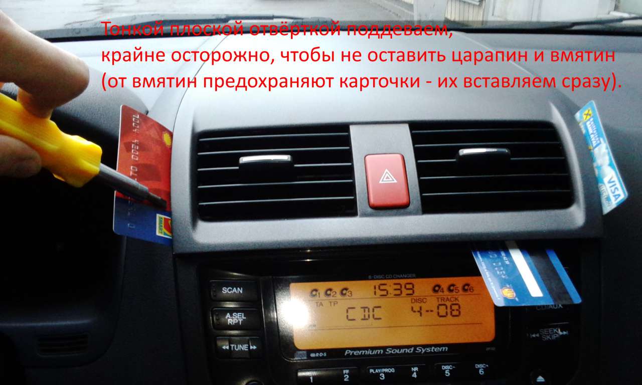

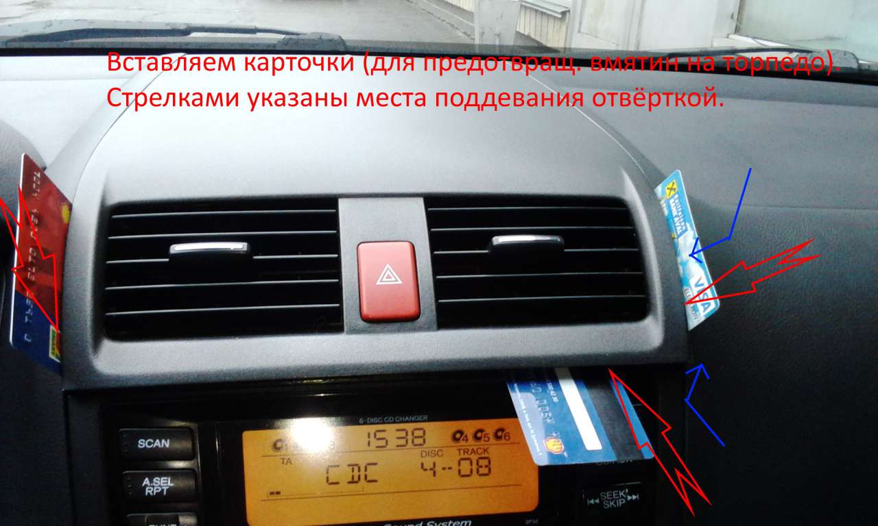

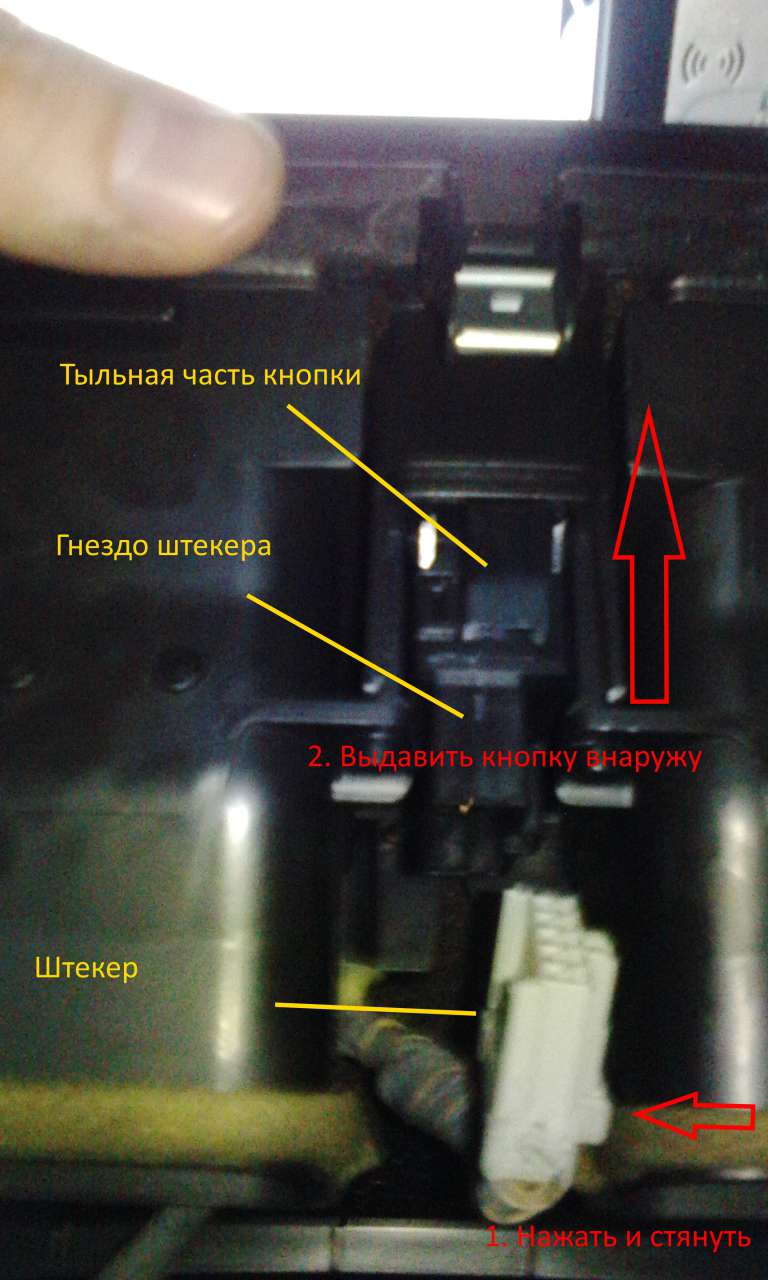

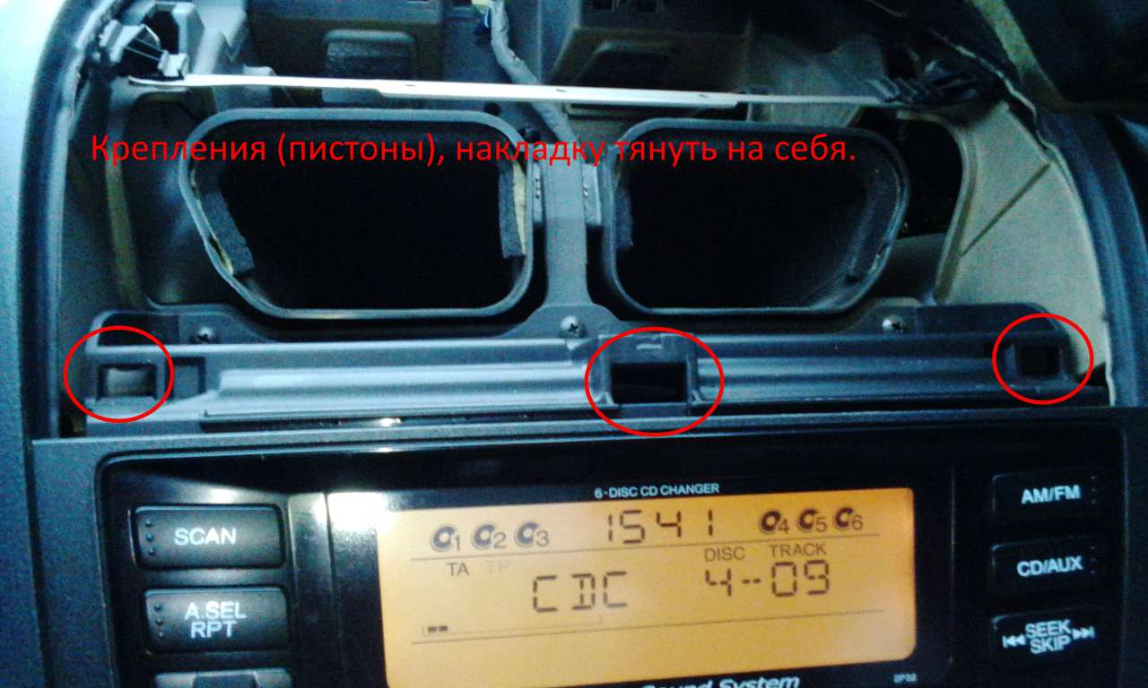

Maximil, спасибо за отличный фотоотчёт! Теперь всё по феншую!
Отверткой как-то очень не гуманно) Я брал у "герл" 2 пилочки для ногтей, накрывал края влажной салфеткой что бы ничего не поцарапать и открывал.
Народ, зачем так мучатся? все гораздо проще - берем обычный ключ от входной двери в форме бабочки или шестигранник(буквой г) вставляем в прорезь воздуховода с левой и правой стороны и тянем на себя, все! ничего не царапается и не ломается.
