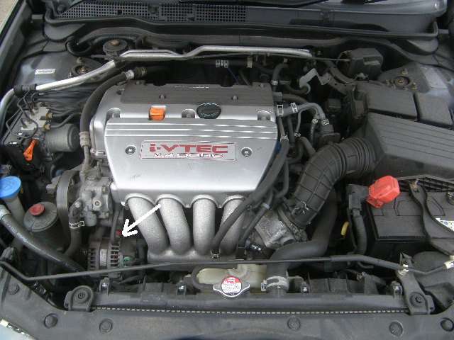

#1718676»23-10-2014 21:33Клапан вентиляции картерных газов СL7
Maximil, вот он 1.

Трубку, которая на фото выше белой стрелкой обозачена, я правильно понял?
#1722334»09-11-2014 19:33Клапан вентиляции картерных газов СL7
Maximil:
MasterFix:Женя прав, там в клапане идет клапан подпружыненный, никакого шарика там нет!
Сам мыл этот клапан карбклинером, грязи столько оттуда вытекало что ужас! Но после промывки он начал ходить не заедая!
Проверял я его на работающем моторе, пережимал плоскогубцами обвернутыми в ткань резиновую трубку которая идет к впускному коллектору и в этот момент клапан щелкал! Не помню при пережимании или отпускание щелкал, но точно щелкал так это факт)
Да, все верно, а если еще выше фото, то трубка под номером 2!
