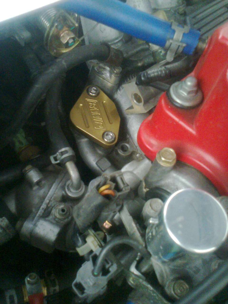

#1746029»15-02-2015 13:54Как заглушить клапан EGR на Accord CG8?
davidos69:У меня заглушка красивше будет.)).
хачу хачу хачу хачу prayer
Added after 48 minutes:
davidos69, хотя
Поехали и поставили это все.
-снимаем клапан EGR
-меняем прокладку (у меня была новая)
-снимаем крепление провода датчика EGR (иначе он упирается в железяку)
-ставим заглушку, сверху ставим клапан
-прикручиваем стандартными болтами (Длины хватает)
-подключаем фишку обратно (если снимали) -теперь клапан щелкает, чек не горит, но мешать он не мешает
-прекручиваем обратно железяку с проводкой для EGR
http://www.drive2.ru/l/1267945/
ТС и вот бомж-вариант http://www.drive2.ru/l/2908818/
