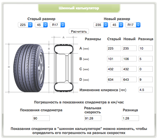

стоит сейчас резя 225/45 r17.   Вопрос : если поставить 235/45 будет чувствоваться что машина мягче едет , кто ставил ?........ знакомые ставят 215/50 r17 то говорят что машина комфортней и мягче стала .Но вопрос на счет 235 ...... вообщем кто ставил и знает разницу ?
#1704869»30-08-2014 11:33Есть разница 225/45 r17 и 235/45 r17 по мягкости ?
между 225/45/17 и 235/45/17 - разница в высоте профиля всего 5 мм. Не знаю насколько почувствуется мягкость, но колею на дороге будешь чувствовать еще сильнее.

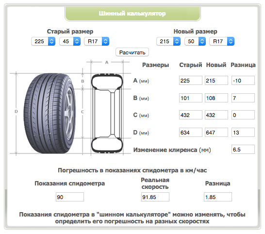

215/50/17 выше чем 225/45/15 на 7 мм, рулить будет легче, ну и наверное все-таки чуть мягче будет.

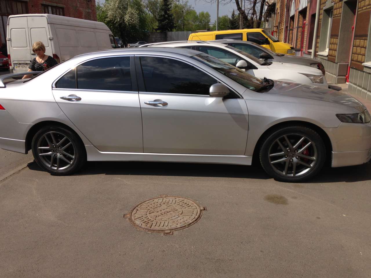

Kolyafca: 225/50 r17 (реально как-то жирно смотрится )
Вот на 50-м профиле:

на фото это 225/50 я так понял ....жирновато.  215/50 должен быть не таким жирным
#1705022»31-08-2014 10:15Есть разница 225/45 r17 и 235/45 r17 по мягкости ?
Kolyafca:на фото это 225/50 я так понял ....жирновато.  215/50 должен быть не таким жирным
Да, это 225\50 - машина как кисель. Не рулится никуда.
215\50 намного приятнее выглядит.

Artem_S, 215/45 будет низкая, а 235/45 широкая и высокая. Лучше как советовали выше 215/50.
