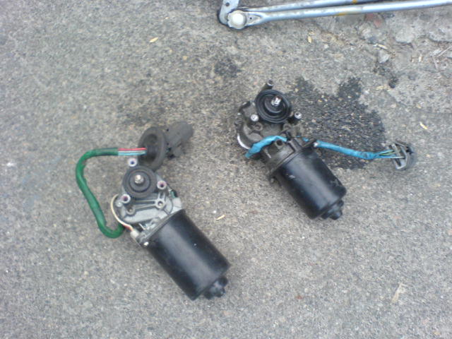

- проверен моторчик – жужжит, а значит работает

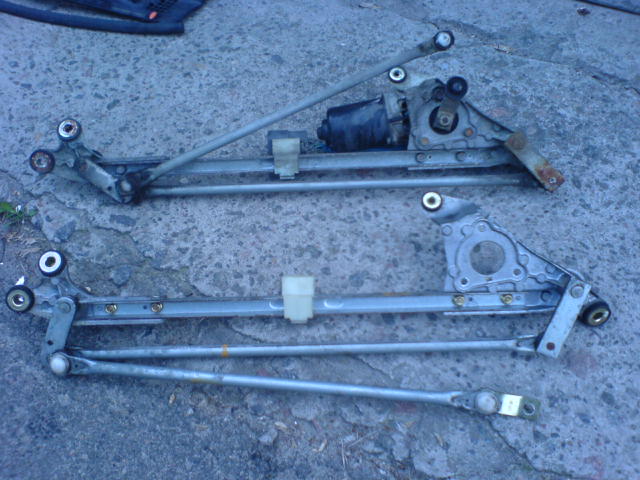

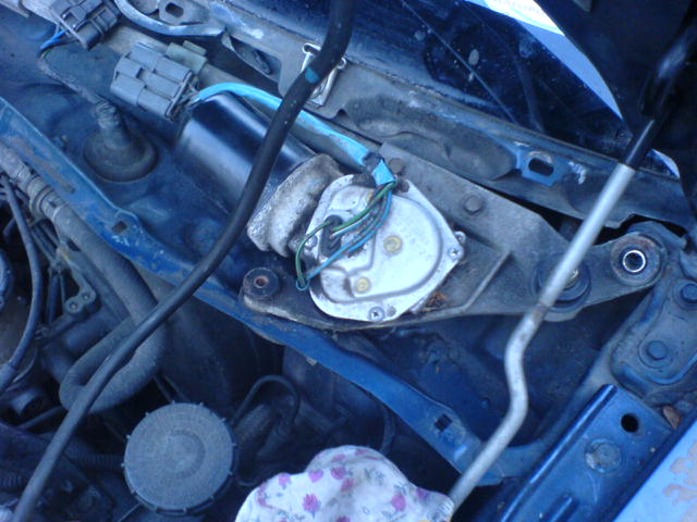

- методом догадок и расспросов всех и вся, а также листанием форума, определено, что вышел из строя, механизм движения дворников
- дабы сильно не парится, было принято стратегическое решение, купить за 20 баксов на разборке сам механизм

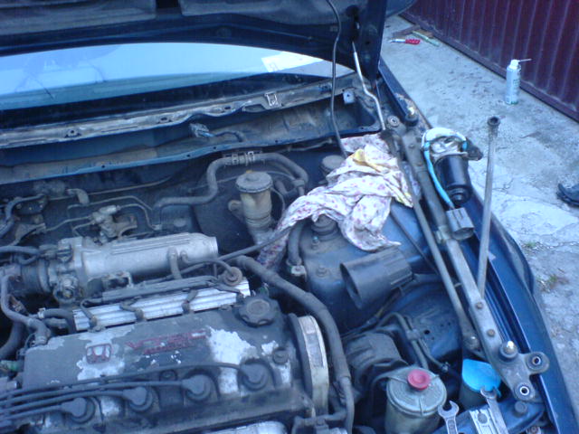

- ну и инсталлировать его вместо старого, шо и было сделано (см. фотки)

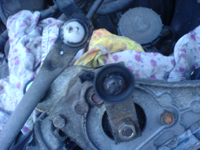

На 5ом рисунке виден сломанный девайс
