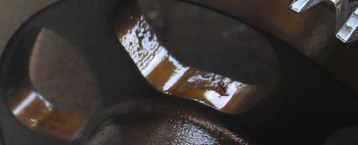

#1700748»14-08-2014 08:58распредвалы 2.0 и 2.4
Ребят, есть вопрос глупый. Можно ли еще тысяч 10 -15 с таким распредвалом покататься ?!
Просто сейчас думаю либо БУ брать за 60% стоимости нового или уже подождать немного и взять оригинал новый  Rolling Eyes
p.s. выработка есть на первом, втором, третьем
#1700885»14-08-2014 14:25распредвалы 2.0 и 2.4
на таком распредвале ещё можно десяточку накатать. Но не отжигай.

#1700958»14-08-2014 17:52распредвалы 2.0 и 2.4
Все можно. если не интересует результат
0636716042
#1700960»14-08-2014 17:57распредвалы 2.0 и 2.4
Traxim:Все можно. если не интересует результат
отжигать само собой не буду, а вот про результат можно подробней ?!
